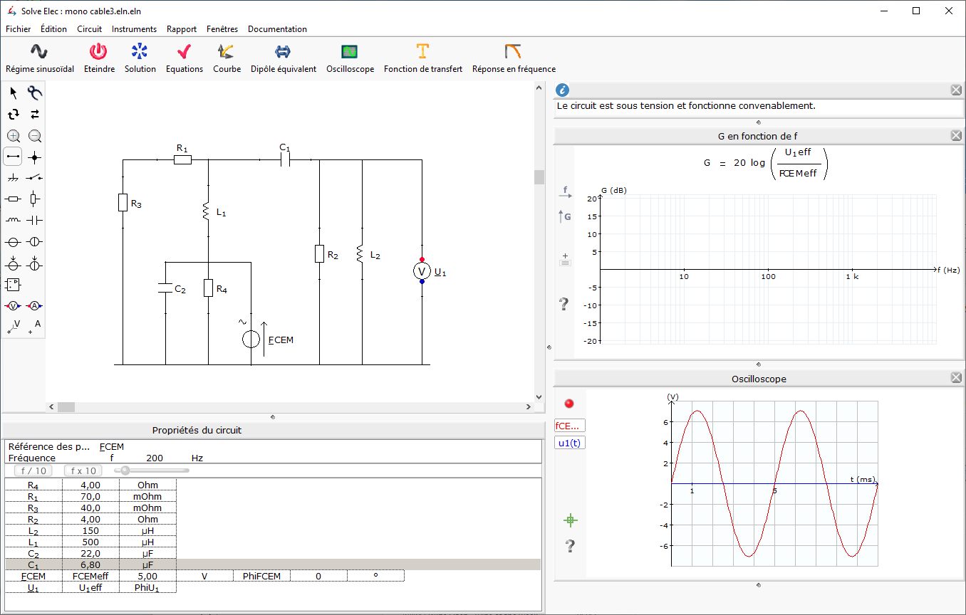

Si j'ai bien compris, dans ces belles courbes, le mono câblage est constitué d'un câble de 2.5 mm² de section sur 10 m de longueur et pour le bi-câblage, de deux câbles de 2.5 mm² de section sur 10 m de longueur chacun ?
- Presage
- Messages: 1328
- Inscription Forum: 24 Nov 2017 14:07
- Localisation: Canary Islands
Dans le deuxième cas, oui, tout à fait, pour répondre à la critique. Dans la première version, c'est du 0.5mm2 sur 30m, fait exprès pour bien mettre en évidence le phénomène.

et en fait, en l'écrivant, je me rends compte qu'il faudrait multiplier ces résistances par 2 car la résistance linéaire est valable pour un seul conducteur et il en y a bien deux (+/-) sur un câble HP.
donc en fait le premier cas corresponds à du 0.5mm2 sur 15m
le deuxième cas à du 2.5mm2 sur 5m.
Mais bon, ça ne change pas grand chose de toutes façons, on voit l'influence du bi câble ici.

Pourrais-tu refaire ta simulation, non pas avec un filtre passe haut composé d'un simple condensateur mis sur le tweeter à une fréquence de coupure de 1 kHz qui ne se rencontre pas dans la pratique, mais avec une configuration de filtre passif en passe passe haut et passe bas, centré plutôt sur 2,5 kHz avec selfs et condensateurs ?
Je suis quand même curieux du résultat.

Alors ca m'a pris un peu de temps mais, j'ai modélisé le système avec un filtre du 2nd ordre centré sur 3Khz. Je suis parti sur un filtre Visaton standard ici :
https://www.toutlehautparleur.com/filtr ... 00-hz.html
J'ai ajusté l'impédance des HP sur 4 ohms pour aller avec le filtre et ça donne ça :
Comme on peut le voir, le retour FCEM sur l'aigu est insignifiant, le filtrage fait le job, et donc le bi câblage n'apporterais rien de plus dans ce cas. Inutile de le modéliser ici.
Cela met en évidence que le bi-cablage sera utile ou pas selon la conception de l'enceinte, comme je l'indiquait plus haut.
Evidemment tout ceci n'est qu'une approximation de 1er niveau avec des hypothèses un peu violentes, par exemple, celle du générateur parfait pour la FCEM. Le HP en générateur possède bien évidement une résistance interne mais c'est un peu trop complexe à calculer pour moi. De même en modélisant tout, on aurais surement un impact différent. Mais mon objectif était simplement de démontrer que, dans certaines conditions, le bi cablage pouvait avoir un impact et qu'il est peu violent de dire que ça ne sert à rien dans tous les cas.
Merci pour l’accueil

Je ne vois pas où j'ai insulté quelqu'un
j'ai juste dit que 2 ohms n'étaient pas réaliste
et je n'ai pas critiqué la manip

ajds a écrit:....
Evidemment tout ceci n'est qu'une approximation de 1er niveau avec des hypothèses un peu violentes, par exemple, celle du générateur parfait pour la FCEM. Le HP en générateur possède bien évidement une résistance interne mais c'est un peu trop complexe à calculer pour moi. ....
Tu peu prendre un modèle un peu simplifié:
Tu considères une source de tension parfaite égale à la vitesse instantanée de la bobine mobile multipliée par le coeff "BL" du HP.
Ceci en série avec la résistance de cette même bobine et avec une inductance égale à Le à la fréquence considérée (cette inductance varie avec la fréquence). Donc, un circuit E,R,L

A part une enceinte large bande , plus sérieusement , une enceinte deux voies avec un filtrage aussi simple qu'un filtre du premier ordre à 6dB donc, placé à une fréquence de coupure si basse qu'1 kHz ça ne se trouve guère dans le commerce.
La plupart des enceintes deux voies embarquent des filtres du second ordre - voire plus encore - avec palanquées de selfs, condos et résistances et coupures entre 2 et 3 kHz, voire plus haut encore chez certains constructeurs un peu étranges...
Et les trois voies coupent, elles, entre boomer et médium bas en fréquence et en 12 dB octaves : disons vers 300-400 hz avec des grosses selfs là encore, et des condos... ce qui fait que les effets du double câblage en mono amplification ne se feront pas sentir.
