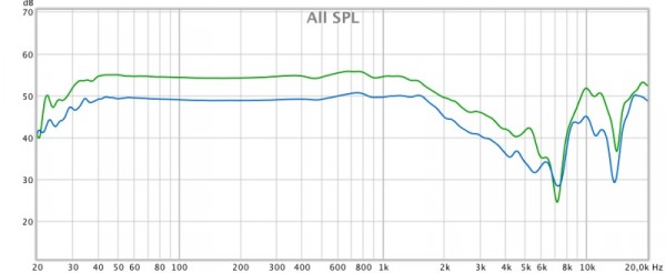

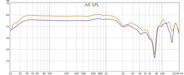

Premier gros défaut, il présente une imbalance assez prononcée, plus de droite que de gauche ( sans second degré politique :hehe: ), audible quasi tout de suite, d'avantage sur ma merging que sur le BCL qui a une image plus étroite, croyant d'abord que cela venait du câble j'ai fait l'essai avec mon propre câble et remesuré, résulat indentique niveau balance, mais différent niveau son ??? :hein:, les mesures semblent dire la même chose, à confirmer avec plusieurs relevés ( j'en ai fait que 4 par courbes) et la moyenne de ces relevés. L'appairage des drivers est correct, mais pas aussi précis que mon LCD-2F ( je crois quand même que je suis tombé sur THE exemplaire de ouf... ).
Point de vue signature fréquencielle on est dans la même ligne que le LCD-2, avec un peu moins de haut-médium ( légèrement ) et moins d'aigu, on se rapproche d'avantage du LCD-3.
EQ du mx4 avec la merging et câble stock, lissage 1/12, courbe verte droite, bleue gauche
EQ du MX4 avec la merging et câble symbiose, lissage 1/12, courbe orange droite, violette gauche

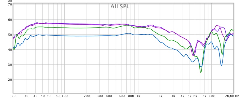

EQ des deux casques, LCD-2 en haut, MX4 en bas, j'ai pas eu le temps d'étalonner précisément les niveaux, le MX4 a été mesuré à un niveau un peu inférieur, c'est juste pour donner un aperçu.
