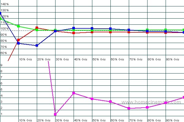

ALBO a écrit:A > 600 heurs les RVB partent dans tous les sens en dessous de 30 IRE mais cela ne semble pas avoir d'incidence sur l'image qui est toujours aussi belle.
Le rouge n'est il pas un peu en retrait et le vert en excès?

C'est surtout le bleu qui va mal et mes réglages sont très différents de ceux que j'avais au début.

Oui, fait pas bon vieillir les lampes de projo :) :evil:
Mais ça vaut le coup d'augmenter le gain du rouge d'une à deux unités. Pour les faibles IRE, ce n'est pas gagné :(

Message » 21 Sep 2009 18:50
DTSman a écrit:Oui, fait pas bon vieillir les lampes de projo :) :evil:
Oui je vais vair cela.
Il doit être possible d'agir plus finement en rentrant dans le réglage de shading par une correction sur toute l'image; c'est ce que j'avais fait sur le TX200.
Le réglage de shading se fait je crois tous les 5 ou 10 IRE mais je ne suis pas allé voir.
Alain

Je suis allé dans le menu usine pour voir s'il était possible d'affiner la courbe RVB car mon bleu est maintenant (740 h) olé olé en dessous de 30 IRE.
Mais c'est le gamma qui est réglable sur 11 niveaux IRE (0 à 100 à priori) et sur 286 zones de l'écran et ceci pour chaque couleur.
Ce réglage n'a pas l'air d'avoir bcp d'impact sur la courbe RVB ni sur un éventuel shading.
Par contre, j'améliore la courbe en laissant les RVB à 0 dans le menu utilisateur et en les modifiant dans le menu usine.
J'arrive ainsi à un delta E de 4 entre 30 et 100 IRE alors que j'étais à 6 en modifiant dans le menu utilisateur.
