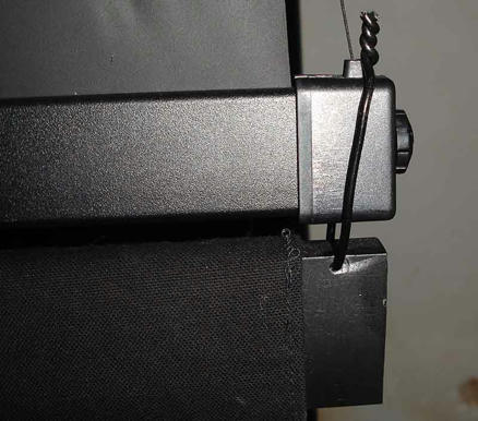

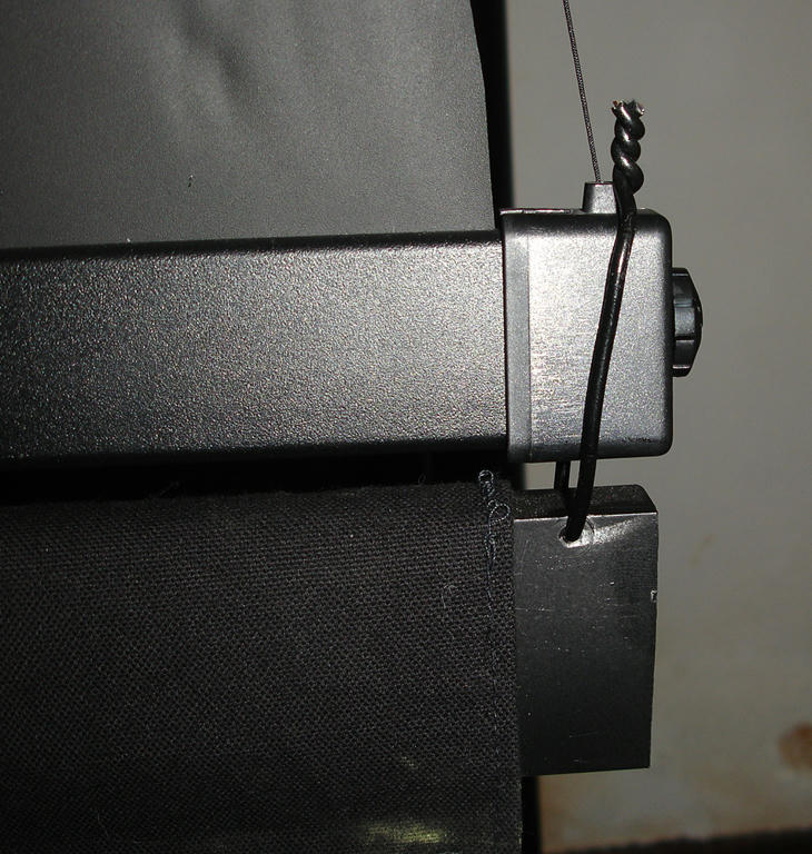

LE SYSTEME EN LUI-MEME

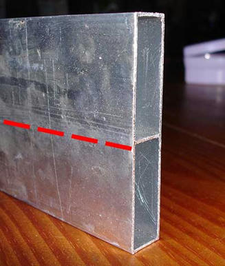

Il est composé d'une règle de maçon en aluminium , qui est très légère et très rigide , coupée à la longueur du carter + 2 cm et idem pour la barre de lest mais là c'est à ajuster en fonction de son matériel . Ces barres seront suspendu par leurs extrémités aux bouts du carter et de la barre de lest . A l'achat la dimension de la règle est d'environ 10 cm de haut par 2 cm de large :
Je l'ai retaillé dans le sens de la longueur (pointillé rouge) car une telle hauteur n'est pas nécessaire pour le projet : ça permet de diviser le poids par 2 donc de faciliter la manutention et de simplifier le système d'accrochage mais aussi facilite la fixation du tissu car il suffit de coudre un ourlet un peu large et d'y glisser la barre dedans , tout simplement
Avant de mettre le tissu un petit coup de peinture noire mate sur les bouts des barres finira de les rendre invisible lors de la projection . Après il ne reste plus qu'a faire 2 trous à chaque bout pour y passer un simple fil électrique rigide gainé noir de 1.5 mm² pour fabriquer et ajuster sur mesure les "crochets" de fixations . Comme ce métal est malléable il permet de lui faire prendre toutes les formes qu'on veut pour qu'il s'adapte au système de fixation qui aura été choisi en fonction de son écran .

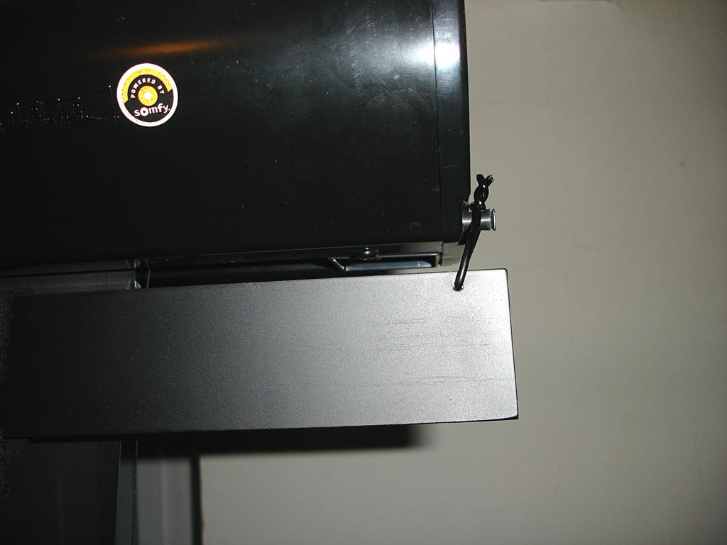

La fixation justement . Pour mon carter , et ça à été le plus compliqué lol , j'ai juste enlevé une vis situé sur le côté et je l'ai remplacé par une plus longue que j'ai glissé dans une entretoise de 1 cm puis visser à l'emplacement de la vis d'origine . Après il suffit juste que je mette le "crochet" de la barre d'aluminium dessus et le cache est fixé .
Voici le système en place , côté droit du carter......Powered by Somfy
La même en grand : https://www.mediafire.com/convkey/0cef/ ... ck6y6g.jpg
Pour la barre de lest même système : une règle en alu qui vas d'un bout à l'autre , glisser dans le tissu formant le cache , et le tout fixer par les "crochets" à la barre de lest elle-même . Sauf que là pas besoin de calculer un système de fixation . Ici le côté droit . De haut en bas : la barre de lest avec le système de tension du fil de la toile , la barre en alu peinte et le tissu qui pend jusqu'au sol :
La même en grand : https://www.mediafire.com/convkey/bc16/ ... bi3s6g.jpg
Une fois les caches enlevés il suffit d'enrouler le tissu autour de la barre , qui est très fine et légère , et de la ranger.......où vous pouvez voulez
Fini !

Tu n'as pas incorporer une petite barre de leste ronde dans le cache du haut ?? j'ai l'impression que ça gondole un peu sur la photo.
Je suis en train de voir pour faire la même chose mais sur un cadre fixe avec du pandex noir. Un peu à la manière d'une chaussette que je descends ou remonte suivant le format.
- nonobowl
- Modérateur Home-Cinéma
- Messages: 4417
- Inscription Forum: 08 Juil 2008 3:32
- Localisation: Vignoble Nantais/85
Ouais ça gondole !
J'avais trouvé un tissu suffisamment rigide et du coup je pensais pouvoir me passer de la barre de lest mais un fois l'ourlet cousu ben mauvais calcul
Faudrait que je refasse le tissu du haut mais là je suis pas motivé et je le suis encore moins du fait qu'en projection ça se voit pas donc...
Mais oui vaut mieux mettre une petite barre
