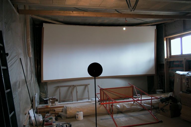

Un fou comme je les aime :wink: : La construction de sa salle
Un autre fou :D : mais cette fois sans lentille mais avec 2 TT : ICI
