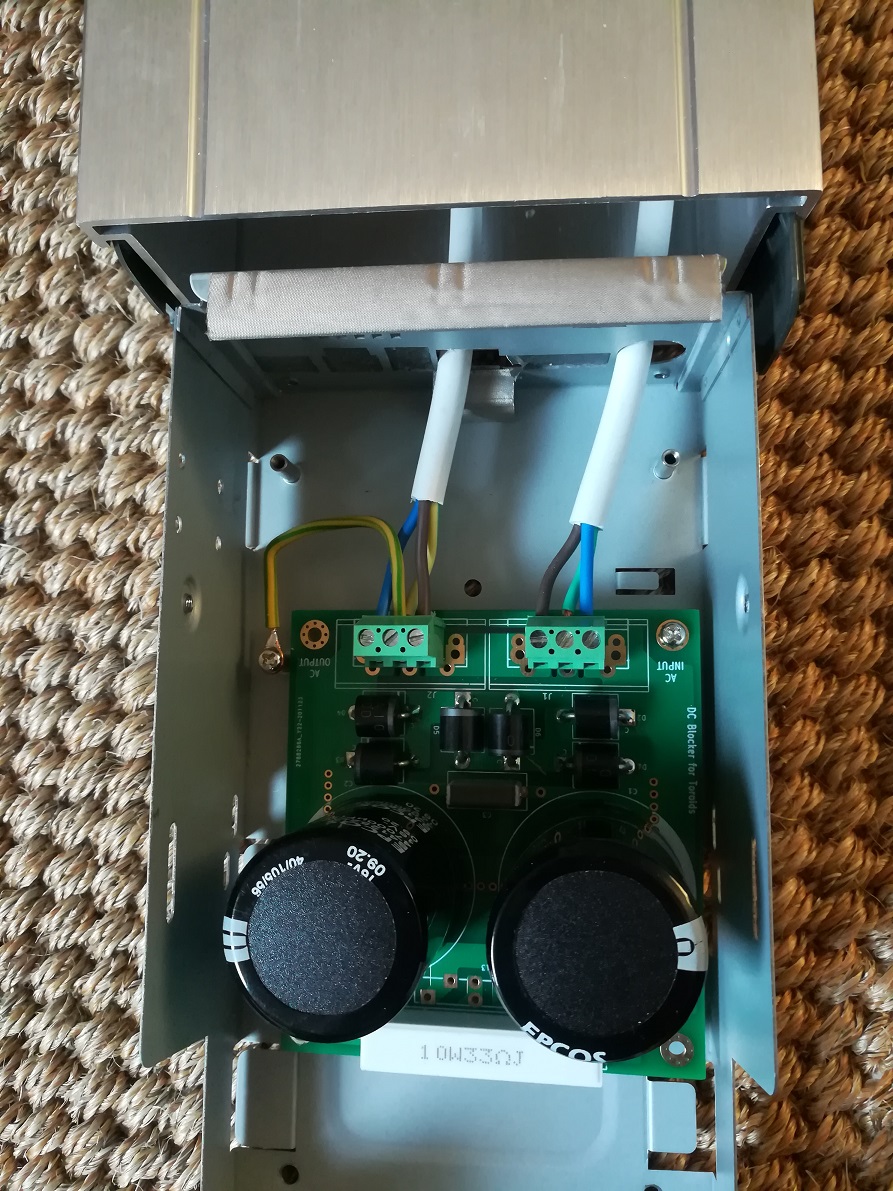

Voilà qui est mieux :) je vais regarder chez TLHP si ils ont des passes câbles parce que là ça ne fait pas très propre.

Focaliste a écrit:Et concernant le pont de diode il est préférable de partir sur le montage 4 ou 6 diodes?
Francky :wink:
Il n'y a pas tellement de préférence,
avec 4 diodes (enfin...2 par alternance secteur ).
ça donne 2*0.65V avant qu'elles ne conduisent ( 3*0.65V pour le montage 6 diodes).
Dépend de la composante continue présente sur le 230V.
Elles ne sont là que pour protéger les condos chimiques en série.
Elles vont conduire si la composante continue (de la tension) est importante.
Edit: En fait même si il y a déséquilibre en courant, donc en aval du transfo, elles peuvent conduire.
L'effet "condo de liaison" n'existe plus.
thierry38d
Messages: 575
Inscription Forum: 05 Nov 2020 16:31
Localisation: Grenoble Fournaise/Frigidaire inscrit depuis 2004

Bon j'en ai commandé deux sans les borniers pour souder directement les câbles sur le PCB, comme ça je traiterai la phase et le neutre.

Message » 20 Mai 2021 20:14
Ayé j'ai reçu mes cartes. Je lui avait demandé de ne pas souder de borniers je voulais souder mon câble pour limiter au max les contacts...
Et voilà le tout monté. J'ai traité la phase et le neutre comme ça je n'aurai pas à y revenir.
Oui le câble est un tuyau d'arrosage et oui c'est donner de la confiture aux cochons, c'est un YARBO SP-1100PW.
Ayé plus de ronflette, le chat ne ronronne plus :mdr:
Quel bonheur!
Je me laisse du temps quand même parceque ça dépendait aussi un peu des jours dans l'immeuble mais le gain est très nettement perceptible, bien au delà de mes espérances, merci beaucoup pour tous les renseignements :bravo:
