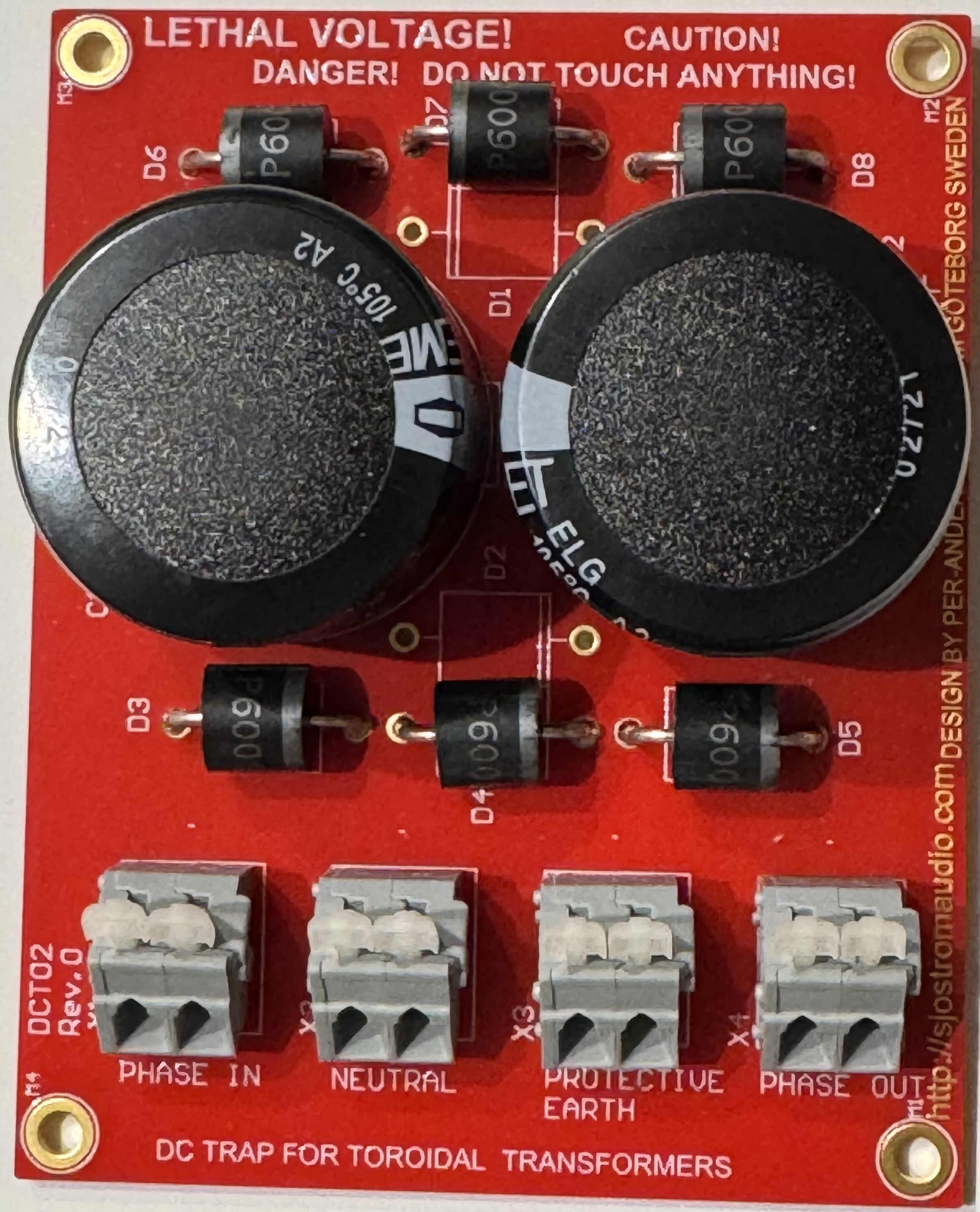

Je déterre ce post, très interessant, qui à contribué à solutionner mon problème et qui pourrait aider d’autres personnes.
Depuis plusieurs mois, le transformateur de l’un de mes amplis de puissance, l’ATI1823, bourdonnait, plus ou moins fort, suivant les moments.
Le paroxysme était atteint lorsque le sèche cheveux fonctionnait dans la salle de bain.
Une composante courant continue sur le secteur, venait donc saturer mon transformateur !
En voyant les prix des DC-Blocker dans le commerce je me suis décider à passer commande chez : https://sjostromaudio.net/cart/built-and-tested-products/29-dct02-dc-filter-for-toroidal-transformers-built-unit.html?SubmitCurrency=1&id_currency=2
Réception rapide. Montage réalisé. Bourdonnement disparue !
