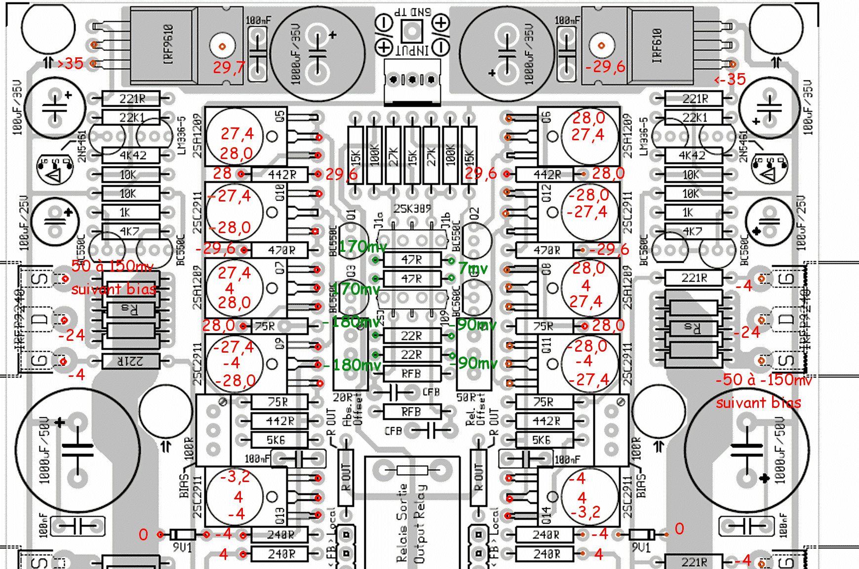

Bonsoir tout le monde.
J'ai un UP qui en panne .... bouh ....
Un seul coté...
Il y a eu plusieurs événements :
- un jour, en rallumant l'ampli, la led d'erreur s'est allumé sur une voie.
- pas moyen de régler l'offset (en local et en global)
- j'ai refait quelques soudures et il est reparti.
- j'ai réussi à régler l'offset local et global (proche de 0.0V)
- j'ai laissé l'ampli monter en température mais au bout d'1heure, la led d'erreur s'est de nouveau allumée.
- j'ai repris quelques soudures mais que dalle....
Depuis pas moyen de réanimer l'ampli.
En mesurant les points pour l'offset relatif, j'ai environ 8V.
J'ai mesuré les Vgs :
coté alim + : 1er paquet (vers le bornier d'alim ): -4.28V
2eme paquet (vers le relais ) : 3.98V
coté alim - : 1er paquet (vers le bornier d'alim ): 0.62v
2eme paquet (vers le relais ) : 1.57V
J'aimerai vos avis avant de commencer à dessouder des composants ...
Un seul coté...

Salut
Il existe le relevé de tension
