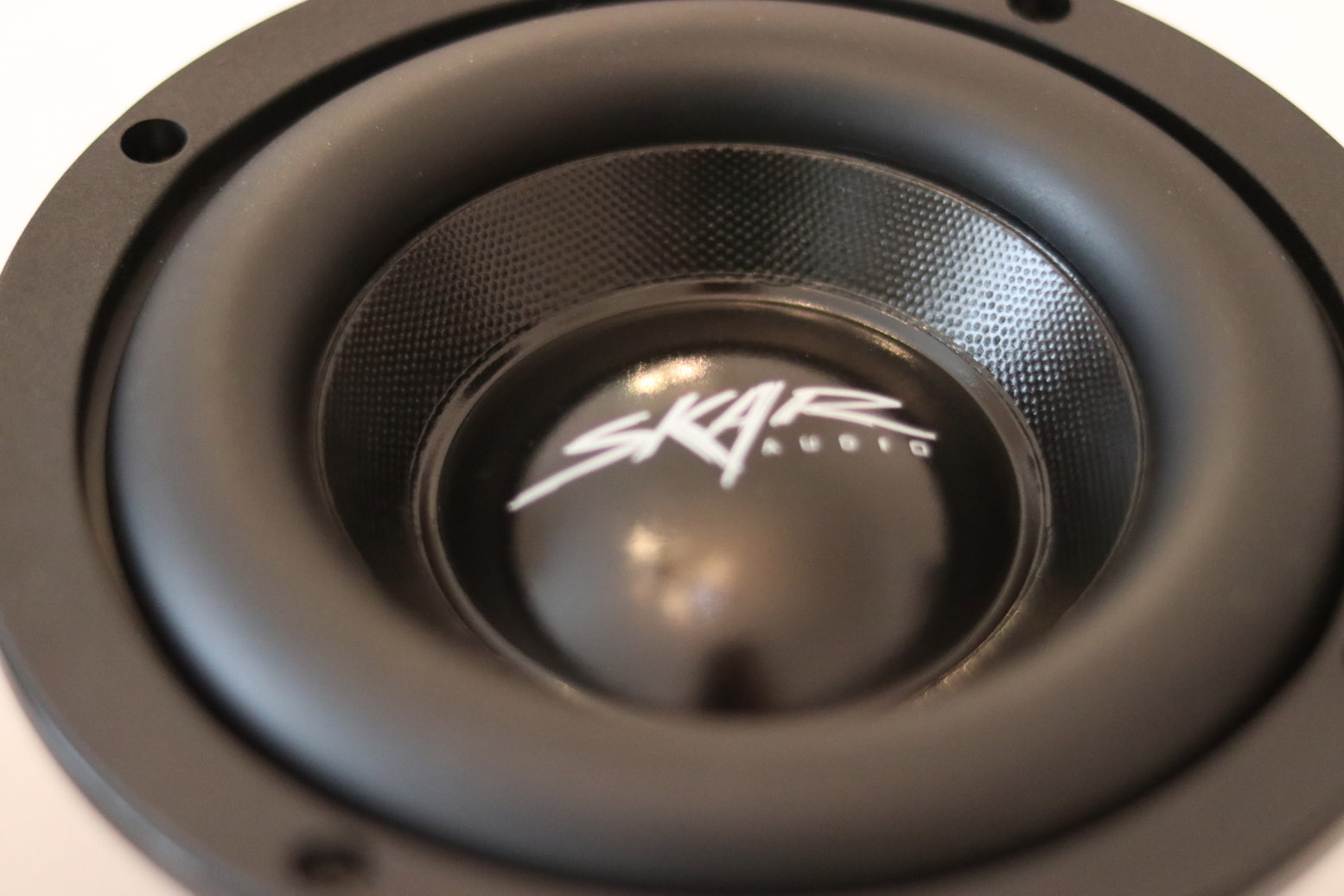

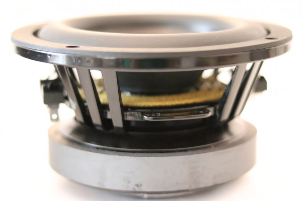

Le Skar que je vais tester est le EVL - 65 : https://www.skaraudio.com/products/evl-65-inch-car-subwoofer

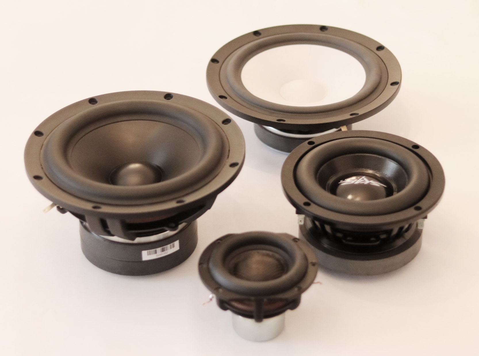

Ici la famille Kardashian avant la chirurgie esthétique en 4" :ane:
Le vHP-F , le vHE et son PR
indien29
Messages: 10531
Message » 28 Jan 2021 12:34
Ici le SUB de chez SB (le 8″ SB23MFCL45) avec à côté le CAC 8″ SB23CACS45 en Ceramic, à côté du Skar et du Kartesian
