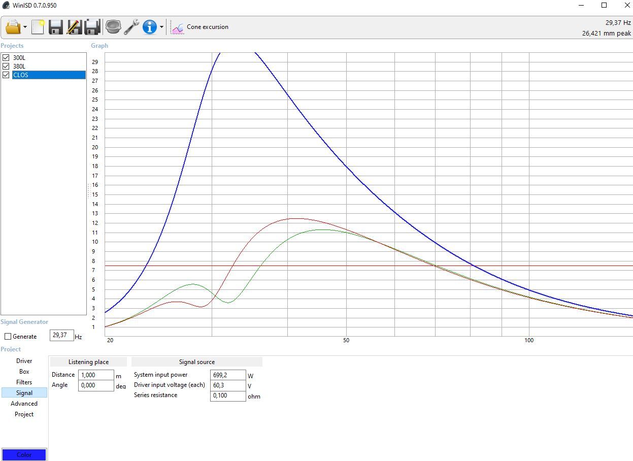

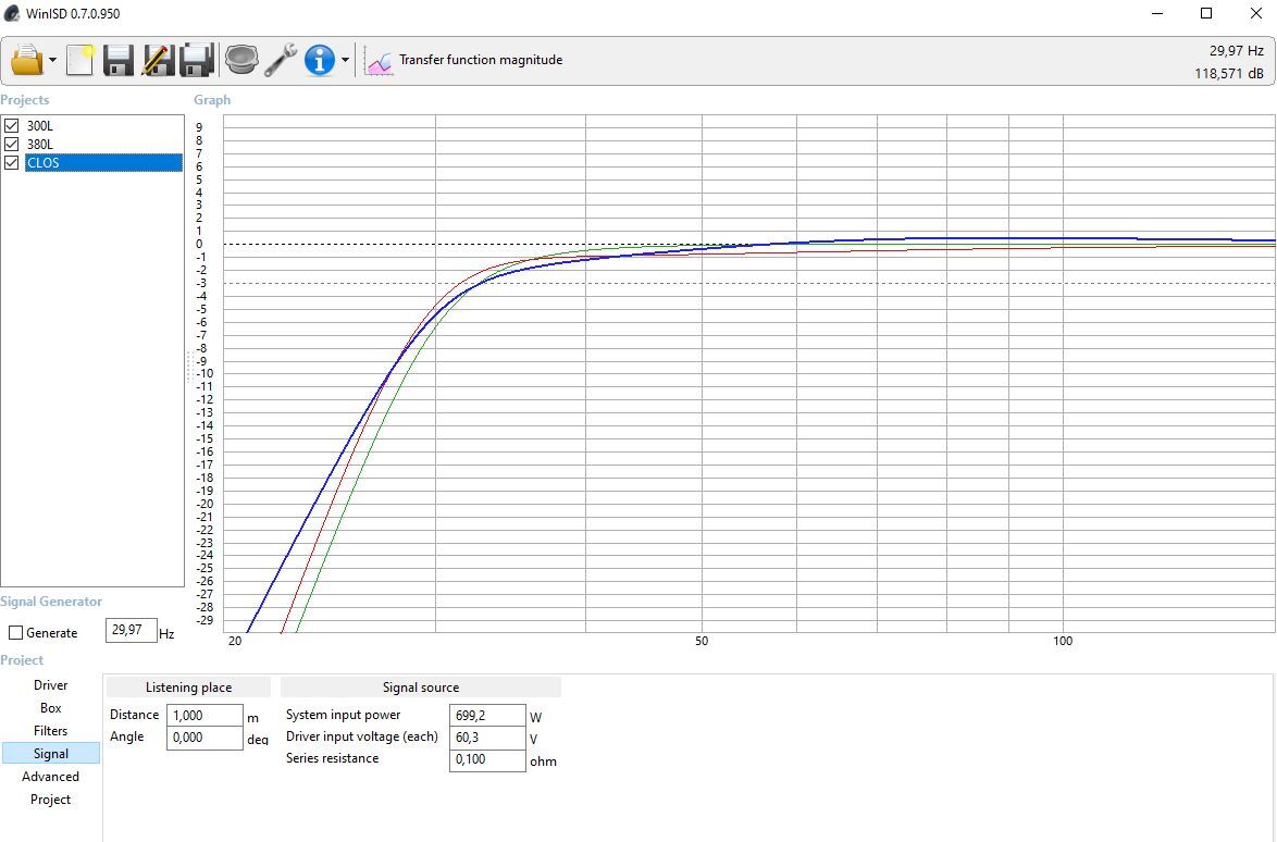

En vert: 300L @32Hz + Butt48 30Hz
En rouge 383L @29Hz + Butt48 30Hz
En bleus CLOS 160L + TL + Butt48 30Hz
Fonction de transfert : ça se tiens.
Excursion 700 watts :
LOL :mdr:

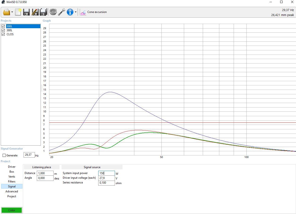

Allez on met juste 150W dans le HP :
En clos + TL on peut même pas mettre + 150W dans un 18" bobine 4"sous peine de désolidarisation de la membrane.
Si on met un butt 12 pour limiter l'excursion, le machin il descend pas un cachou. Aucun intérêt de mon point de vu
la version 300L descend un peu moins mais le HP est moins sollicité. La boite est plus compacte, les évents sont logeable.
