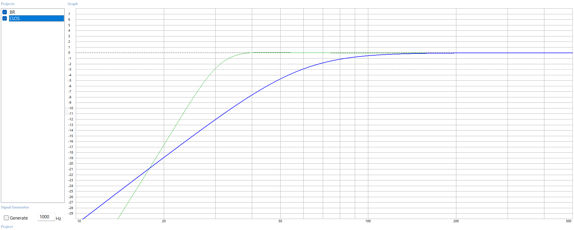

Message » 05 Jan 2025 11:47
Faut pas t'embrouiller, c'est assez simple pour un SUB.
Pour faire très simple :
Sur le graph tu as en abscisse de gauche à droite 10 Hz à 500 Hz.
En niveau on prend comme référence le zero dB. Et pour la descente on regarde souvent à -3dB
On vois que plus on va dans le grave (vers la gauche), les courbes descendent CAD ça joue moins fort.
Le but c'est de rester le plus proche de 0dB en allant dans le grave
En bleu c'est le clos, en vert c'est le BR.
On voit bien qu'en clos ça se casse la gueule très vite
Yes le PVC 140 ça se trouve sans soucis chez les point P, gedimat, et même les brico je pense.
Le Butt8 c'est un passe haut Butterworth 48dB. Ton ampli HC à peut être un filtre "subsonic".
Mais oubli pour le moment, si jamais tu fais talonner ton 18 pouces reviens nous voir on trouveras une solution :P
