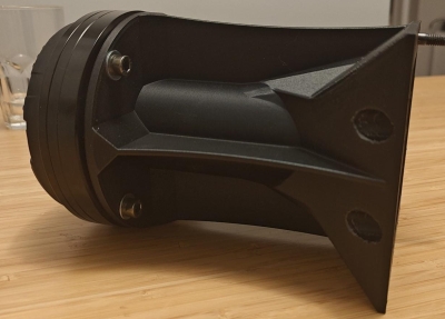

Pour revenir sur le PLA, en terme de résistance à la pression et à la traction le PLA est trés largement devant d'ABS, le PETG et l'ASA, là où il est le plus 'mauvais" c'est la résistance aux choques (comprendre le faire tomber sur du carrelage ou taper dessus avec un marteau).
Donc en gros un fois en place dans l'enceinte (pas de risque de chute ou qu'un marteau lui tombe dessus...), c'est le PLA qui est en réalité le meilleur, notamment quand on commence à avoir des compressions lourdes, il résiste bien mieux au bras de levier.
Vu tes contrainte il y a zero probléme et la conception va plus jouer que la matière en réalité, enfin les deux sont important quoi.
Ensuite le PLA casse d'un coup ce qui permet de le recoller, pas l'ABS qui va se déformer et se tordre => poubelle.

Merci pour les infos, mais un traitement de la partie arrière du pav ne serait il pas le bienvenu ? avec un mélange de résine. J'avais déjà fais ça sur des pavillons plastique avec d'excellent résultat.

ça dépend comment il est conçus et a combien il descend (quelle frequence la plus basse il reproduit), la seul fois où j'ai trouvé ça probant (comprendre mesurable avec avant aprés sans effet placébo) c'était sur la façade démontable des petite monitor pre-amplifié JBL, il me semble les 1er LSR305, toute la façade était en plastique fin elle elle résonnait, il était possible que la masse d'air entre le bois et le plastique faisait cage de resonance aussi, le gas avait alourdi le plastique et rempli de mousse le truc, quelque chose comme ça.
mais on parle d'une façade entière, un pav de tweeter... Si tu veux être sûr sépare la partie tweeter du reste.
Perso comme je fais tout pour ne pas avoir de support ou le moins possible ça transforme tout mes pav en 1 pièce en tank, sur ceux en deux pièce on est plus sur une logique de renfort sur le modèle 3D (mais comme fait JBL avec le pav de la M2).
Ruban (22cm pour Viawave il fait 650gr, c'est une brique) et WG ADC, somasonus idem :
X25, depuis peu pout éviter des phénomène d'ondulation ils sont quasi en 100%, c'est inerte :
GC (et encore la version final et encore plus tanké que là) :
la forme va jouer aussi, dés que ça ondule ou que ça prend un virage tu as un effet "poutre IPN"

Tu en es où sur tes enceintes au fait, elle sont finis en fait ?
Un autre exemple (GC mk2) :
