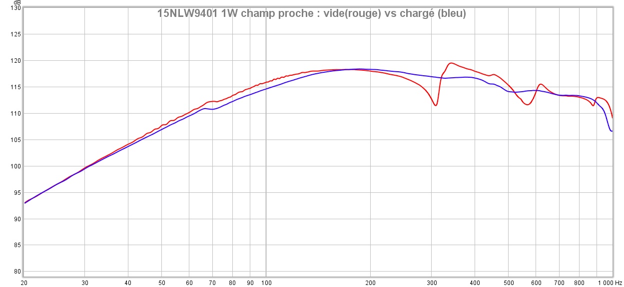

Alex.H a écrit:Autre chose aussi, ton test, Pascal, est réalisé sans amortissant interne. Or, en clos, il est fréquent de "bourrer" littéralement la caisse. Quel en est l'influence sur les taux de distorsions ?
Quelques résultats d'expérimentation ci-dessous, mais assez contrastés.

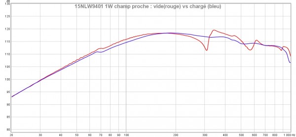

J'ai réalisé voici deux ans des mesures en extérieur (sur un 15NLW9401) dans un caisson clos d'assez petit volume (autour de 60 litres). La charge arrière avait une forme conique, dans l'idée qu'elle ne favorisait pas l'apparition d'ondes stationnaires (douce rigolade).
Ces mesures ont été faites en champ proche.
Les mesures ont été faites caisson vide, puis plein aux deux tiers de laine de roche bien maintenue.
Réponses :
On voit que l'amortissant a un fort effet de lissage sur la réponse. La géométrie de ces courbes permet aussi d'induire que la présence de laine de roche augmente un peu le volume apparent de la charge.

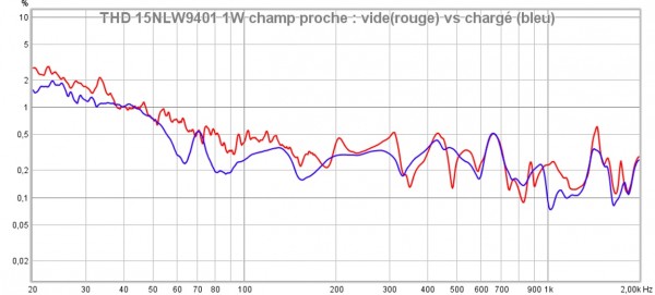

THD :
La superposition des courbes de THD montre ici encore que la présence d'amortissant procure un effet de lissage, et une réduction significative de la THD dans le bas du spectre. Intéressant, donc.

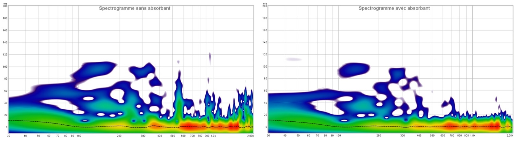

Ci-dessous les spectrogrammes correspondants (à gauche sans absorbant) :
On voit que dans le cas d'un caisson clos assez fortement rempli d'absorbant bien maintenu, on est gagnant sur tous les tableaux. Pas la peine de s'en priver donc.

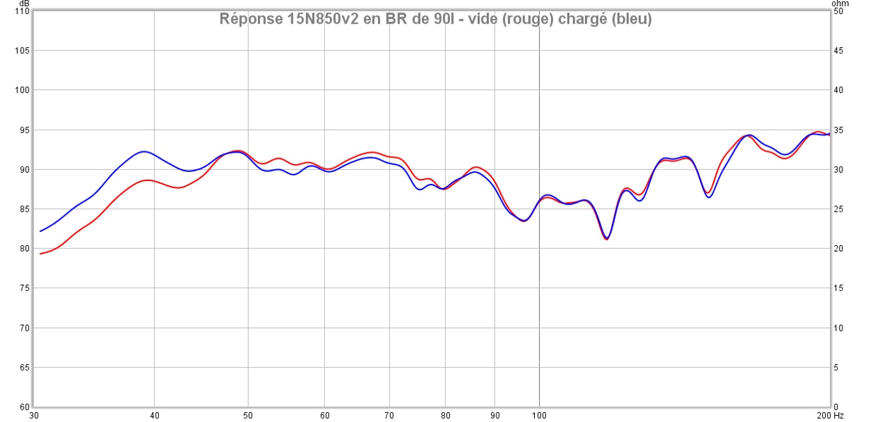

J'ai reproduit l'expérience voici quelques mois, dans des conditions assez différentes.
Cette fois-ci, il s'agissait d'un autre 15" (en l'occurrence un 15N850v2) monté dans un caisson BR de 90 litres. Le caisson était posé au sol, en extérieur, dos contre une façade, micro au sol à 2 mètres environ, de mémoire. Accord à vide 45,6 Hz.
La mesure a été faite successivement caisson vide et caisson partiellement rempli de laine de roche non maintenue, donc un peu "flottante".
Réponses :
La présence d'amortissant a augmenté le volume apparent et donc modifié significativement l'accord, et donc la réponse.

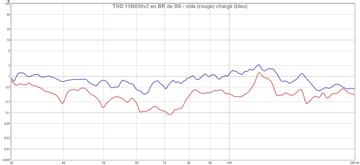

THD :
Ici, la présence d'amortissant a dégradé la courbe de THD !
Notre interprétation de cette anomalie est que ces non-linéarités sont liées au fait que la laine de roche se déplaçant à l'intérieur de la charge ne joue plus son rôle de frein.

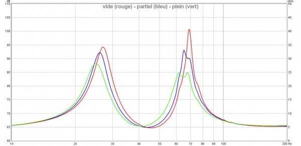

Nous avions également fait une mesure avec le caisson fortement rempli de laine de roche, mais nous l'avons égarée...
Nous avons cependant conservé les mesures d'impédance correspondant à ces trois configurations, et le résultat est intéressant :
L'allure de la deuxième bosse d'impédance change très significativement selon le remplissage.
La fréquence d'accord passe de 45,6 Hz, puis à 43,4 Hz, puis à 41,1 Hz caisson plein.
En utilisant le simulateur WinIsd, on constate que le volume apparent est passé de 90 à 100 litres, puis à 110 litres environ.
