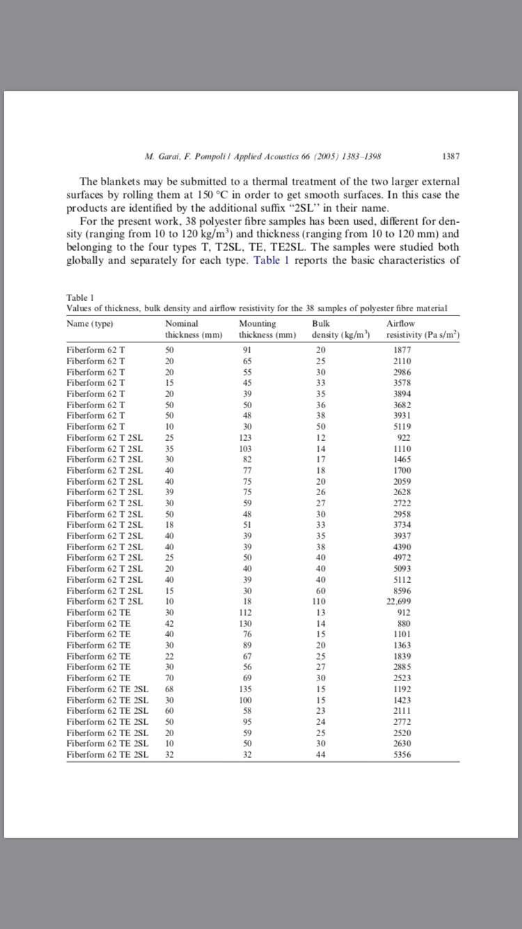

Oui,c'est pas binaire et dire que des fibres polyester sont sans effet sur la santé devrait être relativisé.
Et ceci aussi est malheureusement irritant :
STRA a écrit:C’est bon, toi comprendre cette fois?
