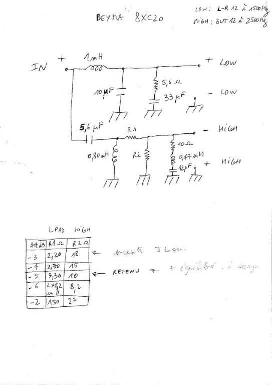

Je désire récupérer le filtre de cet HP qui se trouvait sur le forum Audax, je ne le retrouve plus
Quelqu'un peut t-il me dépanner ?
Merci par avance

Celui ci ? :
tcli

Message » 10 Mar 2016 16:10
ça ne peut pas marcher un 12/12 passif sur ce HP, sauf en sono justement... C'est 24/12 pour rattrapper les 7cm de décalage de centres emissifs woof/comp... sinon, phase à l'ouest.

Message » 10 Mar 2016 16:54
7cm de décalage ?
C'est un HP coaxial !
Ce ne veut pas dire qu'il y a zéro décalage, mais 7cm :o

Message » 10 Mar 2016 16:59
C'est autour de 5cm sur le B&C 12cxn76 :
post177557577.html#p177557577

Message » 10 Mar 2016 17:21
Pas possible... j'ai déjà 6.5cm sur le 8CXN51
Edit: quoiqu'effectivement l'aimant me parait plus court que les 8CXN51 sur la photo...

Message » 10 Mar 2016 17:23
Le 8CX20 étant ferrite les iamants sont plus gros donc l'ecart est certainement superieur, ou à minima le même...
Dans Tous les cas, il faut un ordre sur le woof superieur à celui de la comp le décalage ne tournant pas autour de 0cm

Message » 10 Mar 2016 17:27
tcli a écrit:7cm de décalage ?
Rien à voir le coax et les décalages de centre emissifs :wink:
La bobine de la comp est loin derriere la bobine du woof. Pour avoir 0cm il faudrait que la comp soit rentrée de force dans la bobine du woof (à grand coup de marteau :mdr: )

Message » 10 Mar 2016 18:04
Merci pour le plan, il s'agit bien de ce modèle

Message » 10 Mar 2016 18:28
Sagem,
Moi, c'est mesuré....par micro...donc forcément de centre émissif à centre émissif!
Et ça m'étonnerais que je me sois trompé, car si tu suis le fil que j'ai indiqué, j'ai montré le signal composé par les deux HP à la fréquence de coupure (1kHz), et le délai mesuré, une fois appliqué mets bien les choses en place (amplitude max).
Comment tu as déterminé ton décalage toi? (et déterminé les centres émissifs)
De toute façon, ça se détermine assez simplement avec un dsp ou un dcx, en faisant varier le délai et en mesurant au micro l'amplitude du signal à la fréquence de coupure. Il doit être maximal lorsque le délai est correctement paramétré sur l'un des deux hp (le boomer en l'occurence).
