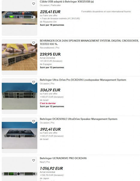

Niveau prix de l'actif pas besoin au debut d'un super matos un DCX2496 d occas 100e des petits amplis sono a 150e piece ou encore moins cher, un vieil ampli multi canaux de homecinema et le tour est joué.

D'accord sur le principe, pas trop sur les tarifs.

Message » 03 Jan 2023 7:37
Je cherche un filtre actif 3 voies qui tienne la route, tout en étant 100% waf... Bouton volume, télécommande, propre dans un salon et à tarif raisonnable. Je devrais en faire un sujet d'ailleurs. :zen:
Quand tu vois les FAxxx chez Compacbel à -20%, la différence est pas énorme avec un MiniDsp qui tienne la route.
