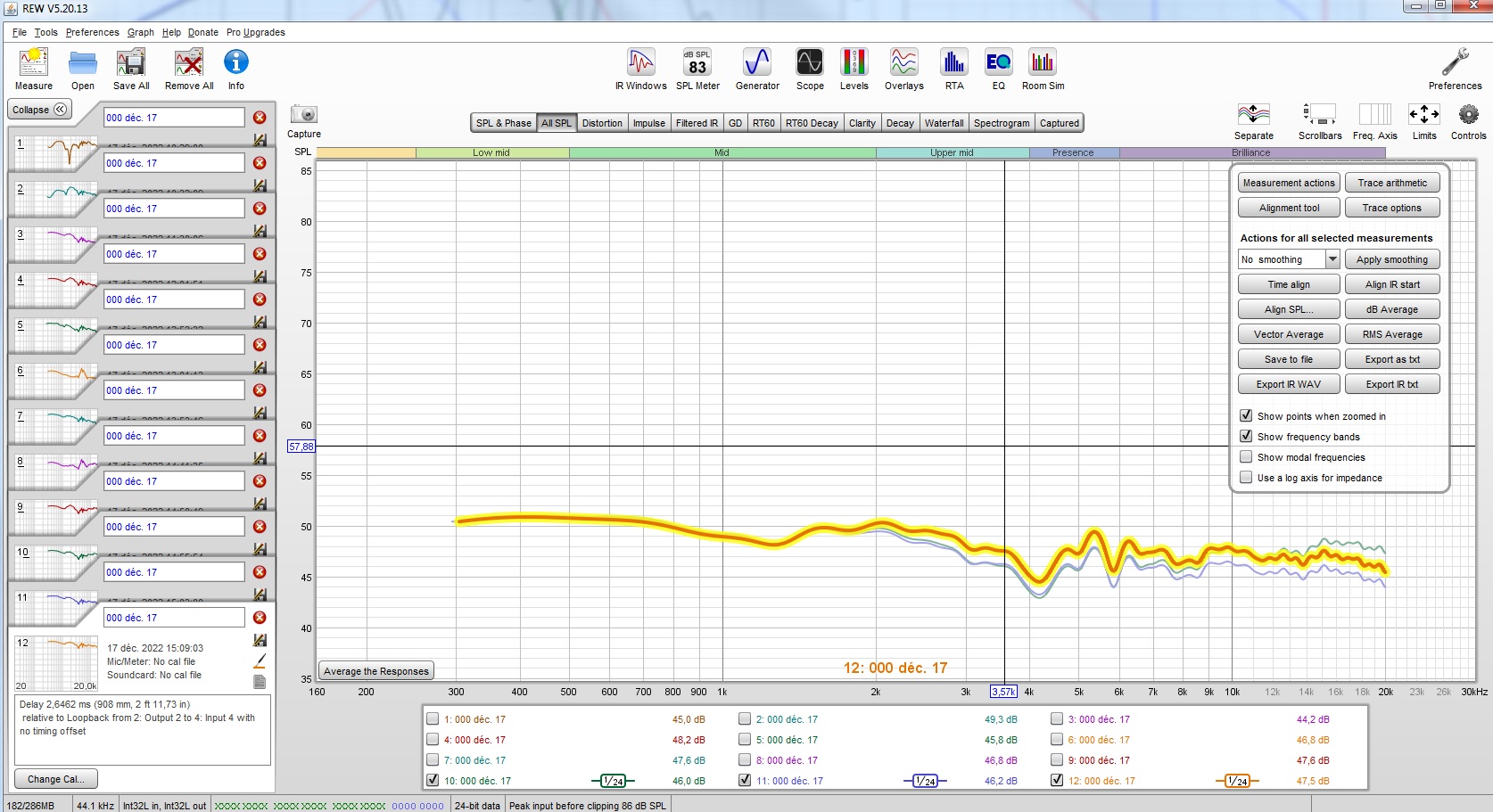

Kris63 a écrit:Comment tu brides le niveau sur le mid ? Comme sur le Bliesma, pont diviseur ?
J'ai ça en ce moment, avec un LRC serie, je devrais atténuer la grosse bosse.
Il y a plusieurs méthodes ; ça peut être d'opter pour un simple 6dB en passe haut qui va lisser l'ensemble, pour un classique pont diviseur, pour un R série sur une self, qui n'agira pas de façon linéaire ce qui peut être utilisé pour corriger la réponse... le passif ça reste du bricolage surtout avec une réponse aussi funky.
6db passe haut ? A quelle coupure ? Je pige pas le fonctionnement dans mon cas.

androuski a écrit:J'ai une solution pas trop dégueu.
Hummm hummm, j'ai une paire de blanche en trop, on échange ? :hehe:
En mettant une resistance de 5ohms en parallèle de la 1ere self du mid, c'est OK
Il faut diminuer aussi le pont diviseur du bliesma :love:
Et ça donne :

Message » 17 Déc 2022 14:01
Le défaut c'est peut être que le morel contribue un peu trop entre 100 et 200hz
Mais l'idée c'est aussi de faire simple côté filtre. La 5,6mH a 1ohm série. La 10mH 5 ohms.

Message » 17 Déc 2022 14:04
On peut le corriger facilement avec une topologie d'ordre 3 sur la passe haut du mid ou un RLC

androuski a écrit:C'est juste pour l'exercice ?
Ahhhhh merci pour ton point de vue, je n'ai pas tout ce qu'il faut pour tester, mais ça me tenterait bien ! (t'aime pas trop les enceintes en blanc, j'espère)
J'ai des FA252 à mettre là dessus, donc, le bas sera filtré activement. Je pense malgré tout, continuer à perfectionner le 3 voies pour le SEAS W15LY (les grises) qui devaient avoir aussi un FA252 ; un filtre passif, c'est quand même moins cher.
androuski a écrit:Mais l'idée c'est aussi de faire simple côté filtre. La 5,6mH a 1ohm série. La 10mH 5 ohms.
Oui, c'est comme une self avec des gros cables et une résistance série. Sauf que c'est petit et pas cher ! :love:
Je vois que tu coupes le W26 pile sur sa coupure naturel du BSC :bravo:
De mon coté j'en arrive à ça, avec un reverse parfait !
J'aimerais bien remonter le creux aprés 4khz mais je trouve pas de solution... Peut-être pas possible. :friend:
En ecoute mono, c'est déjà excellent ! Ca m'émoustille les poils des bras.

C'est top comme solution de gérer le raccord grave /tête mid aigus en actif, parce que tu peux aussi exploiter les possibilités de PEQ full range de la voie mid aigus pour corriger les irrégularités des HPs quand c'est nécessaire - certains accidents étant corrigés naturellement hors axe.
