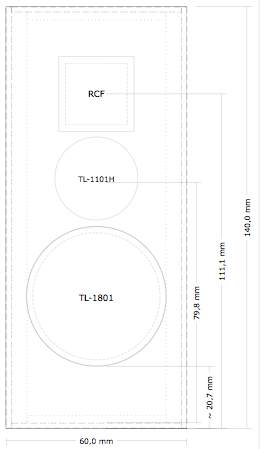

Un nouvelle simulation avec un pav RCF, ce ne serait pas mieux d'inverser pav et 1101 ?

Quelle est ta hauteur d'écoute?
Si le pavillon est directif (voir non constant) sur le plan vertical ça peut être intéressant de le mettre plus à hauteur d'oreille, mais si il ne l'est pas trop alors il faut viser une hauteur d'écoute entre le 11" et le pavillon (lobe de sommation en phase).
Tu peux aussi angler un peu le baffle 11"+pavillon, voir pavillon seul, pour "viser" la position d'écoute.
ça permet aussi d'avoir un truc plus cohérent quand tu est debout entre les enceintes et la position d'écoute idéale.

Pour la hauteur d'écoute je ne sais pas exactement mais je dirais 1m environ, il faudrait que je mesure plus précisément.
Si c'est le cas, cette configuration serait bonne avec un pav qui diffuse assez large donc. Créer un angle sur le baffle, je ne suis pas super chaud a priori
