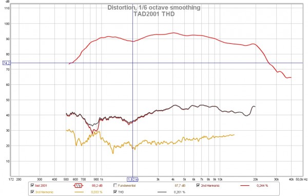

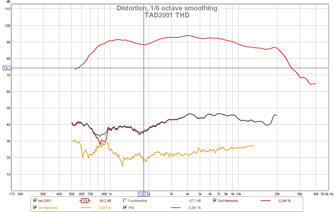

Tu as des mesures sur internet cela devrait te guider, à première vue, tout semble OK, juste que je trouve l'écart entre les 2 compressions un peu important (ou ça vient de moi) ?

Je trouve que ça monte quand même assez haut par rapport à ce que j'ai pu voir et oui, les écarts entre les 2 semblent importants, je suis d'accord.

Outre Q plus elevé pour l'une des deux, il y a aussi pas mal de variation d’impédance dans le haut sur l'une des deux.
Le mieux serait d'avoir une mesure de réponse et distorsions 2nd et 3rd pour chacune d'elles.
Si elles sont bien appairées entre-elles c'est déjà un très bon signe, mais sur les mesures d'impedance...

J'ai ça comme mesure mais le vendeur ne souhaite pas refaire la même pour chaque comp indépendamment... du coup j'hésite un peu par rapport à la mesure d'impédance pas tip top...
