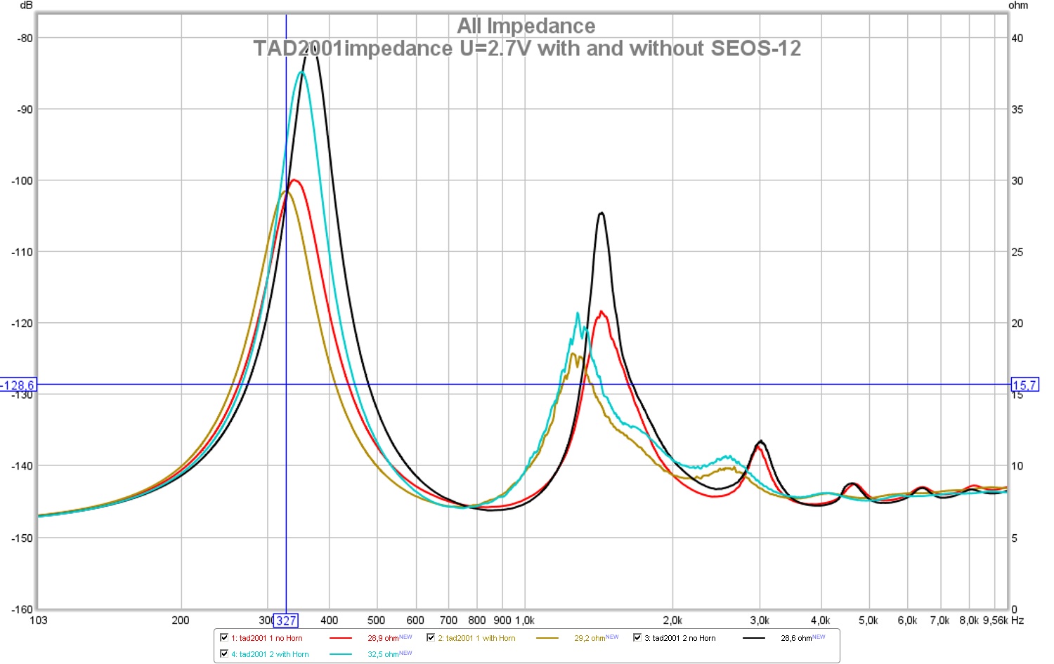

tropodator a écrit:Pour etre certain de leur bonne santé il faut mesurer la courbe d'impédence de la compression sans le pav.
Salut!
Pour une paire en occaz le vendeur m'a envoyé les mesures ci-dessous, ça vous semble comment ?
