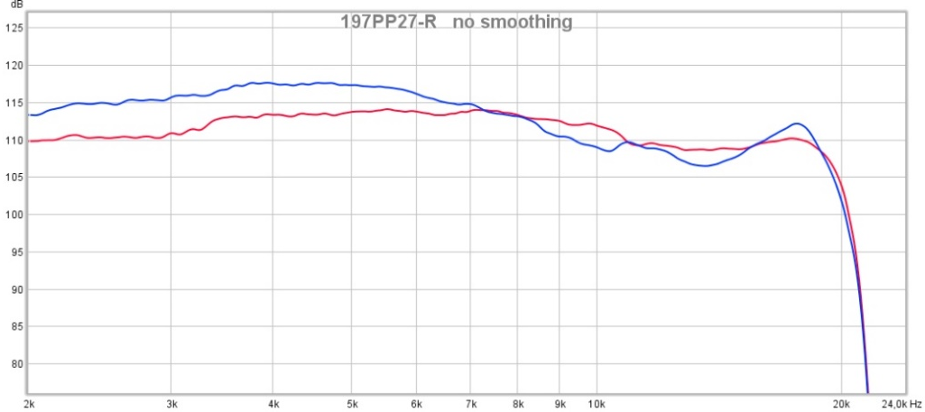

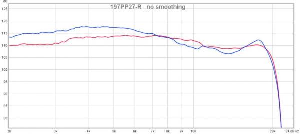

Sur l'essentiel de la bande, la directivité est contrôlée par l'ouverture angulaire de gorge du profil. Mündorf a retenu une ouverture de +/- 45°, une fente de 21 mm, et la profondeur du pavillon est de 38 mm seulement.
Et pourtant, l'effet de ce pavillon est très sensible :
On voit que ce pavillon détériore la réponse en haut de bande, mais d'une manière encore assez raisonnable/corrigeable, et l'améliore grandement en bas de bande.
Cerise sur le gâteau, cette remontée de réponse (près de 5 dB) s'observe sans production supplémentaire d'harmoniques, la THD s'améliore d'autant.

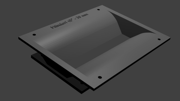

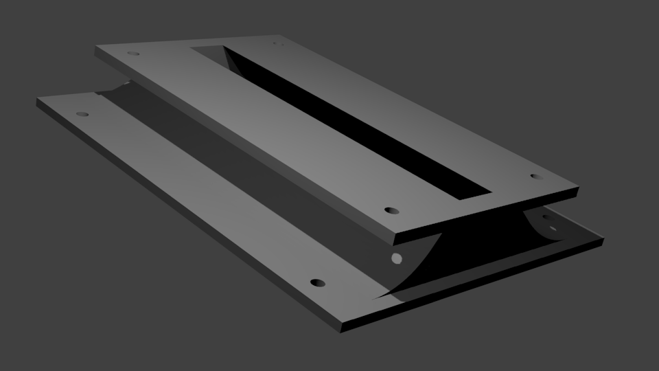

Avec l'impression 3D, on peut réaliser sur ces bases un pavillon custom. Ci-après, à titre d'illustration, la modélisation d'un pavillon au profil inspiré de celui de Mündorf, mais avec une profondeur de 30 mm :
L'inconvénient est que, lorsqu'on n'est pas équipé 3D, la sous-traitance de ce genre d'objet est assez coûteuse.
