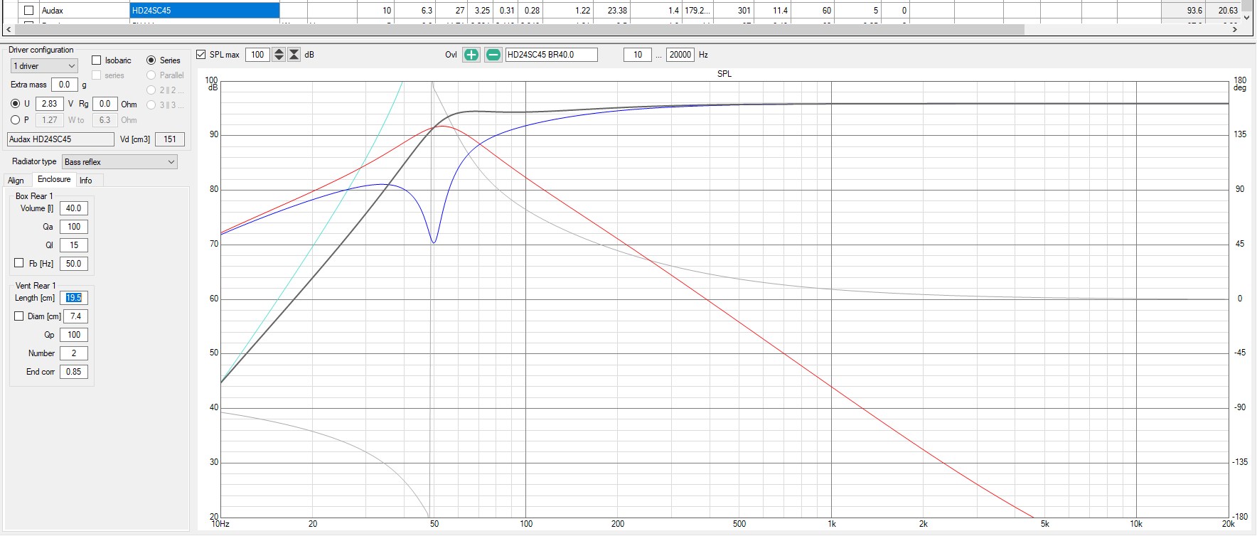

Message » 23 Mar 2021 8:37
il est effectivement sympa ce STX... :) sans doute plus apte a descendre que ce Audax avec sont Qts a 0.28 ?
Qu'est-ce que t'en penses ?
Bass Reflex:
Clos:
C'est quoi ses caractéristiques a ce STX ?

Message » 23 Mar 2021 10:44
C'est sur le site STX.. 0.44 je crois. Disons entre BR et clos
En simul winISD, 40L accord entre 32Hz et 37Hz te donne une f3 à 40Hz, le GD est très contenu.
On peut obtenir des résultats intéressants en y ajoutant un PH ayant de la surtension... Tu descend en f3 à 33Hz avec un ajout de dB pile poil dans le disco kick :D Et le GD reste très raisonnable: 11ms à 50Hz, y'a des évents de BR qui font pire...
Quand j'ai passé commande, j'avais hésité entre le 25 et le 27... Suis en train de me dire que le 25 l'est pas mal du tout.. Maintenant faut voir ausi ce que ça donne en disto: Il est loin d'être aussi évolué que le boomer de la Bounty et ça se trouve c'est une daube... à 21€ le HP, faut ajouter le port, disons 20 à 30€???

Message » 27 Mar 2021 12:49
je suis en train de faire des essais de bass reflex mais rien ne donne plus de niveau dans le grave que le clos.
Je vais refaire le filtre suivant qui me parait plus abouti que le précédent... :siffle:
