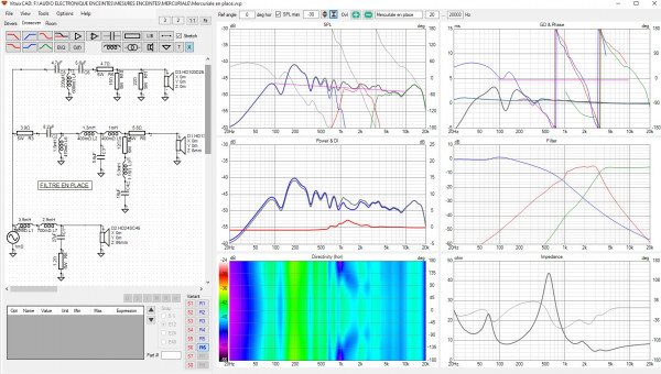

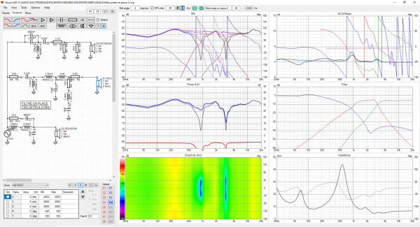

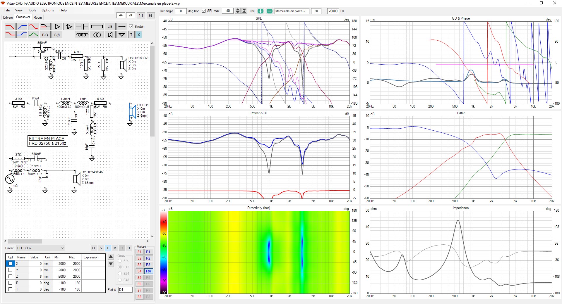

Message » 04 Fév 2025 18:28
J'ai refait le filtre de la Mercuriale en prenant en compte les hors axes:
C'est pas joli joli, c'est quoi le problème de ce médium/tweeter Audax ?
tracerbox
Messages: 2083
Localisation: Seine et Marne
Message » 04 Fév 2025 18:48
tracerbox a écrit:... c'est quoi le problème de ce médium/tweeter Audax ?
AMHA c'est peut-être plus de la diffraction de baffle que le hp en lui-même, tu penses pas?
Agnostic1er
Superviseur Forum DIY
Messages: 11900

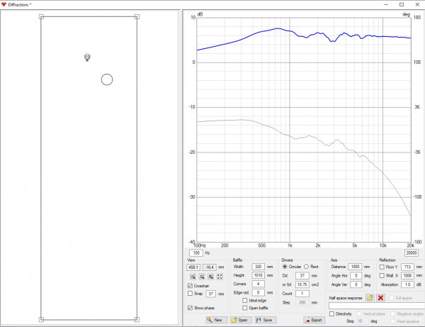

Message » 04 Fév 2025 18:55
Effectivement ça fait un creux à 3khz de 2db environ. mais bon pas autant que ce que l'on voit plus haut sur la courbe.
Alors peut-être que cumulé avec la diffraction du tweeter...

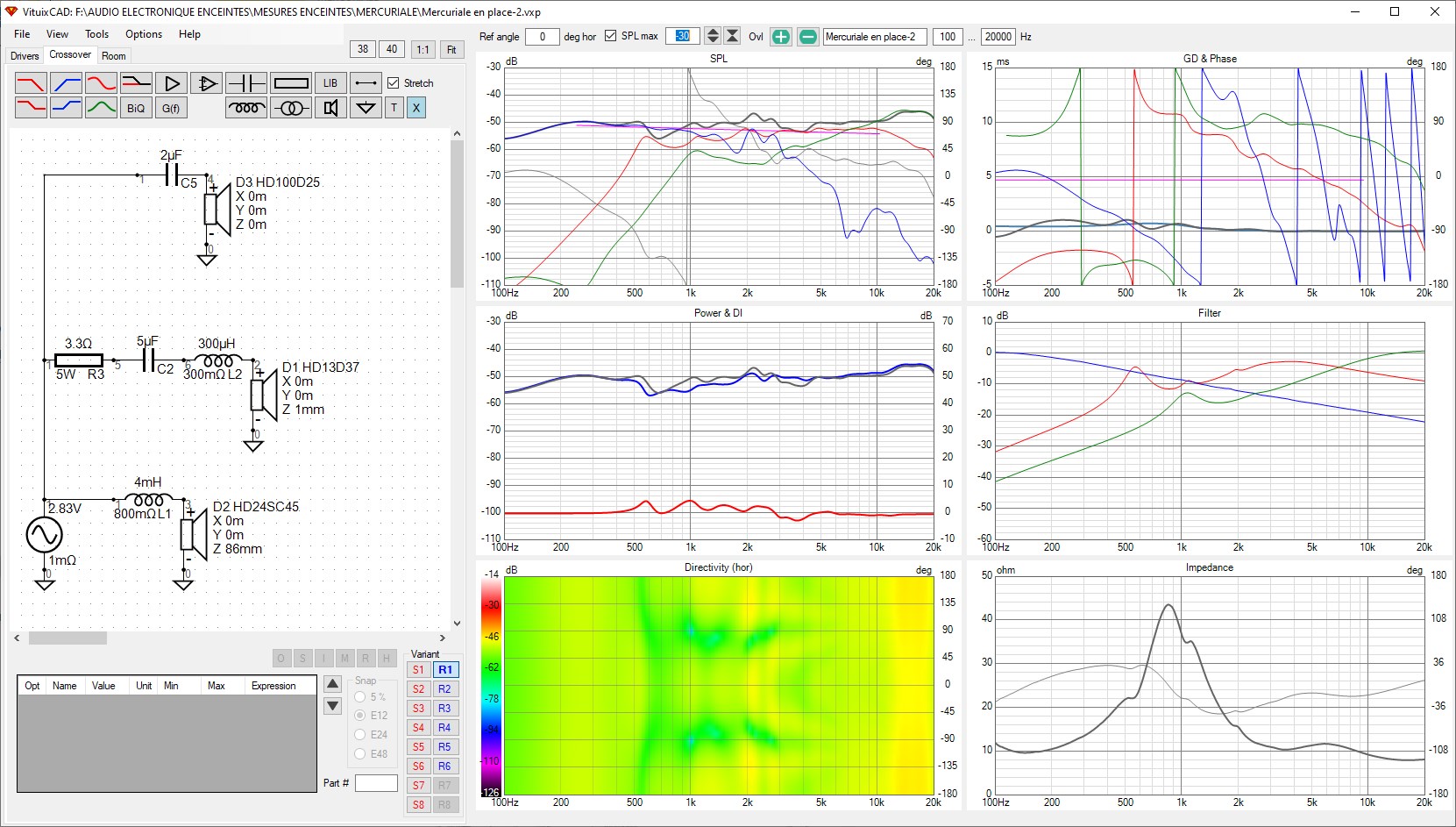

Message » 07 Fév 2025 11:33
Petite précision qui a son importance !
Lorsque j'ai capturé les FRD du médium et tweeter je l'ai fait avec le micro placé entre ces HP.
Et je n'ai pas renseigné les X et Y de ces 2 HP comme si ils étaient coïncidents. Je me demande si c'est une bonne méthode...
face mercuriale monitor 65.jpg (28.6 Kio) Vu 163 fois
tracerbox
Messages: 2083
Message » 07 Fév 2025 20:08
tracerbox a écrit:Petite précision qui a son importance !
Dans ce cas, tu as eu raison, il ne faut évidemment pas renseigner X et Y.
Cependant, de telles mesures avec micro décalé par rapport au plein-axe, ne prennent en compte ni la diffraction réelle subie par chacun des hps ni leur directivité réelle. Ceci dit, sur de tels petits hps, ça n'est pas bien grave. :wink:
