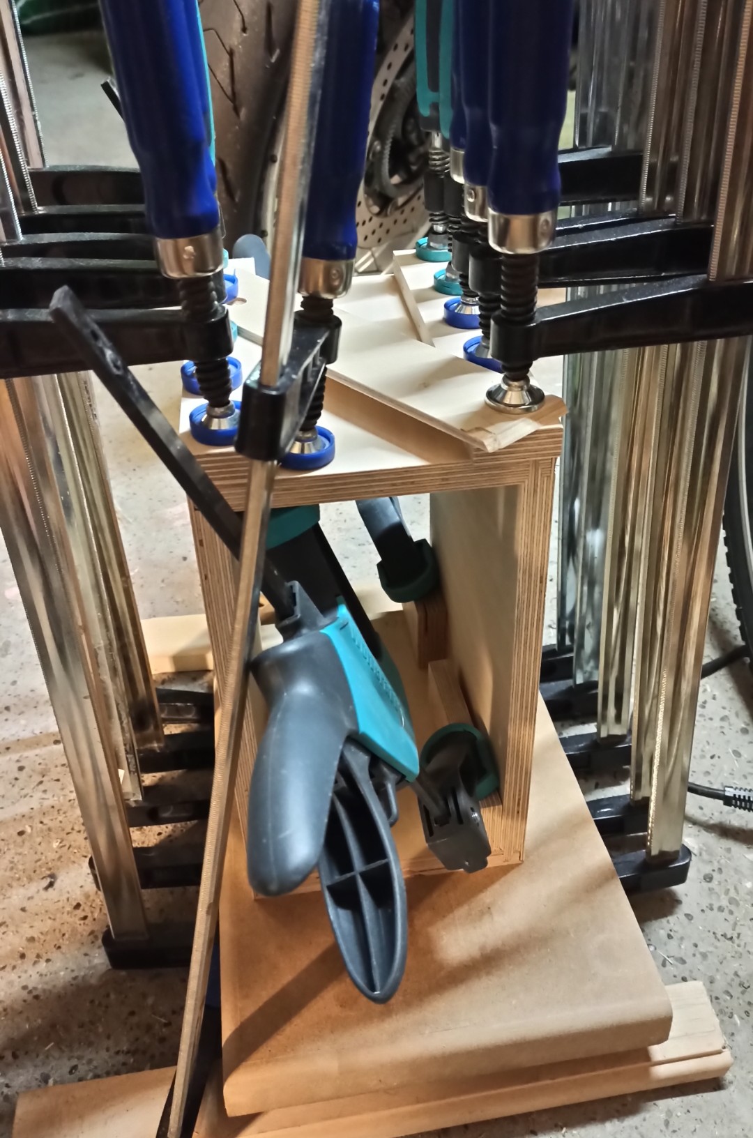

Message » 26 Mai 2021 21:35
Et collage de la deuxième boîte.
Préparation du matos pour la suite ...

Message » 27 Mai 2021 18:51
Cool ca avance bien et de qualité !
elle est pas prêt de s'envoler la minimousse avec les serres joints :D
La partie arrière sera vissée et démontable je suppose ?
Tu prévoie de faire une série de mesure plus tard pour modifier ton filtre ?

Message » 27 Mai 2021 19:13
Oui, arrière vissé.
Et oui, je ferais des mesures pour finaliser le filtrage.
