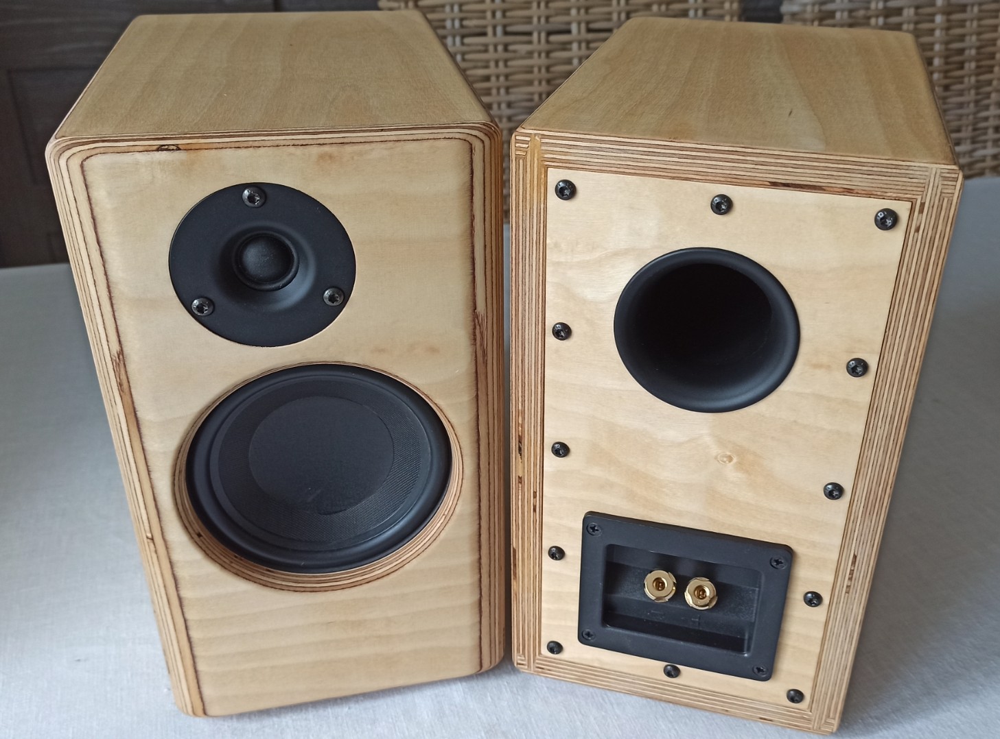

Devant les Pimousses, j'ai un collègue qui m'a demandé de lui faire une paire de petites enceintes pour son HC du salon, à partir des HP de la Pimousse, mais en 2 voies.
Comme maitre Agnositc1er à un peu bosser dessus, j'ai donc une bonne base de travail pour affiner le filtrage.
Les HP sont donc le 5FE120-8 et le DX20BF-04.
Je vous présente : la Minimousse :ane: !
Le choix de la façade n'est pas encore arrêté, Valchromat ou CP, mais voila l'idée (dimensions finalisées).
Avec un filtrage à 60Hz de l'ampli HC, ces petites vont envoyer !!!
A bientôt pour la suite.

Le projet est terminé.
Voila les éléments pour qui voudrait les faires :

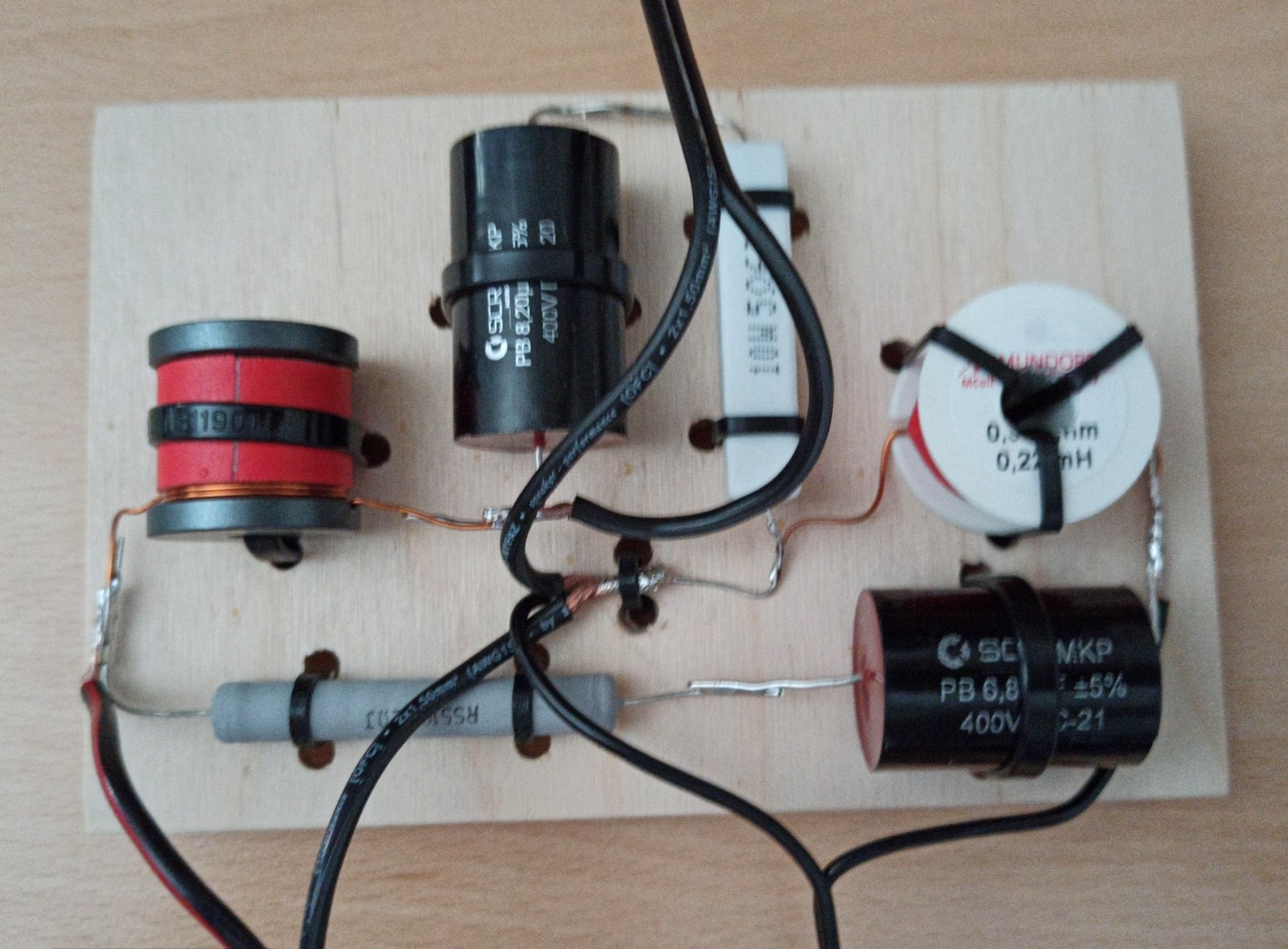

Le plan du filtre.
Filtre.pdf
(69.92 Kio) Téléchargé 112 fois
Et les photos ...

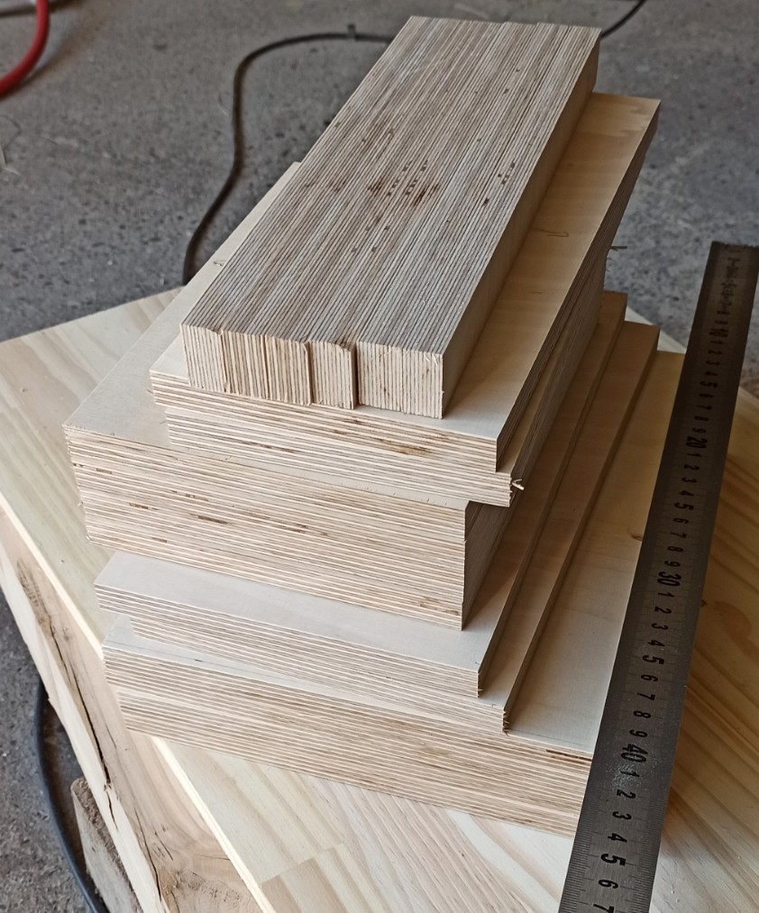

Samedi, c'était débit :
Les dimensions : 280x160x230

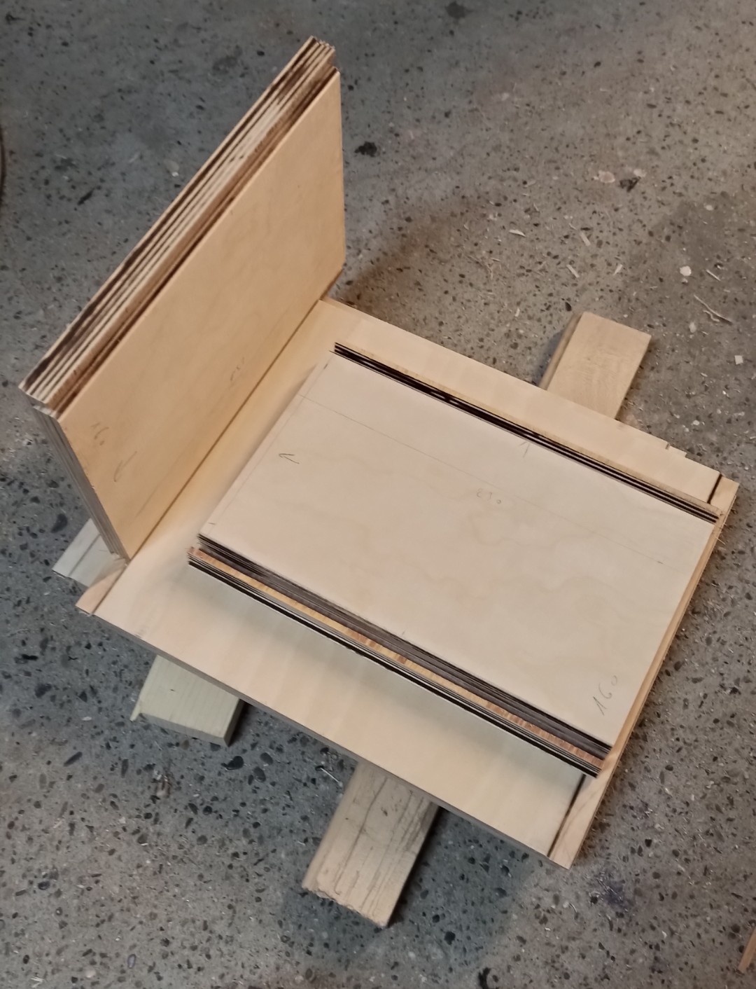

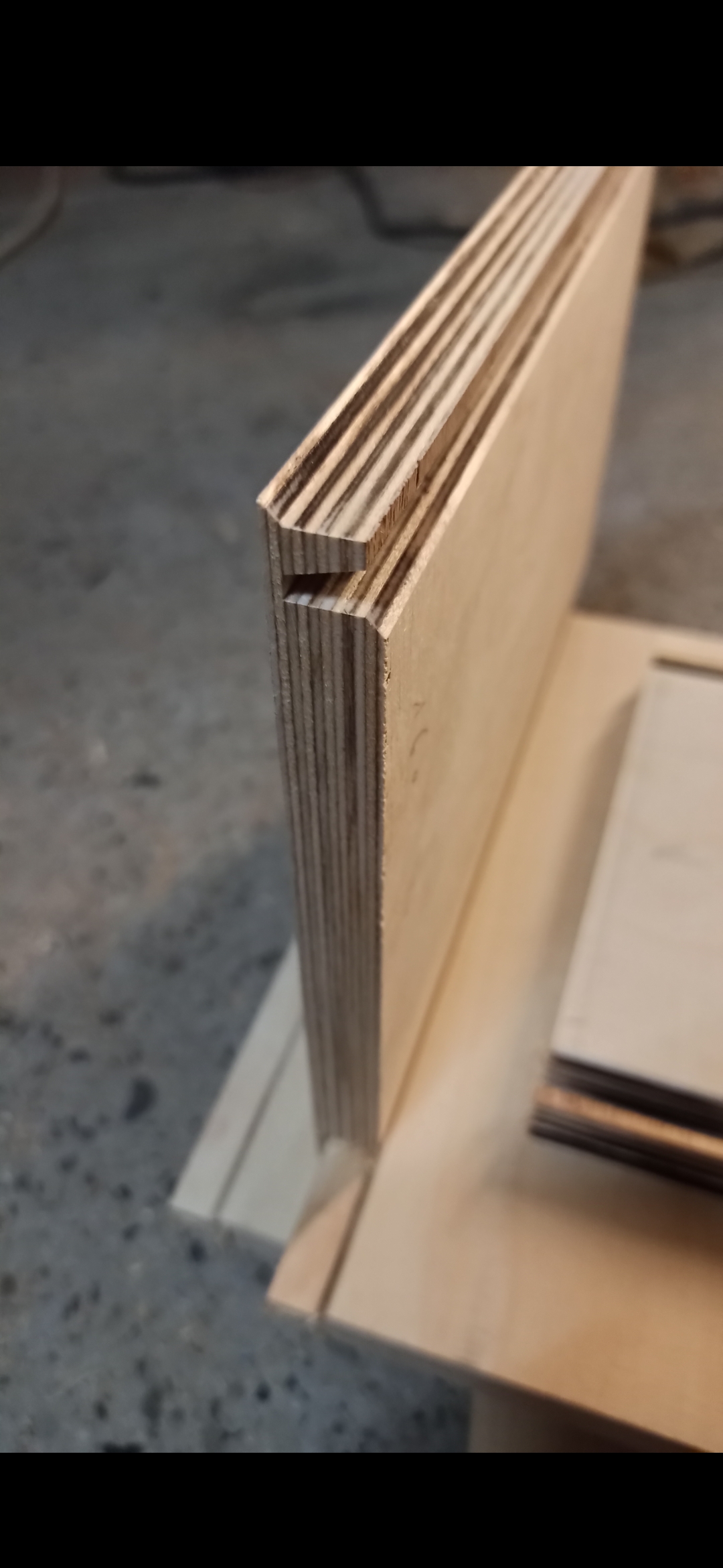

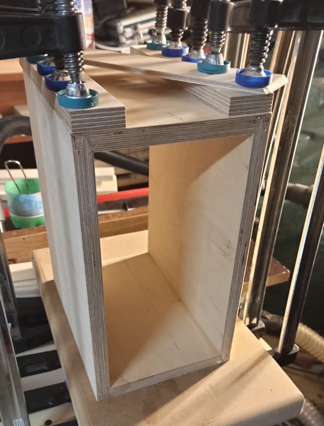

Suite des travaux du jour.
Coupe d'onglet verrouillé a 45° (j'adore cet usinage).
Et collage de la 1ere caisse dans la foulée.

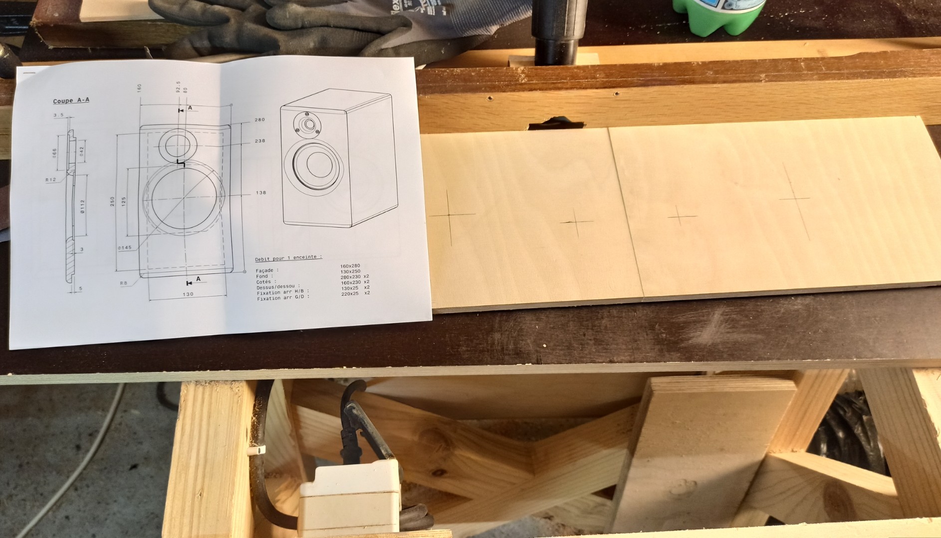

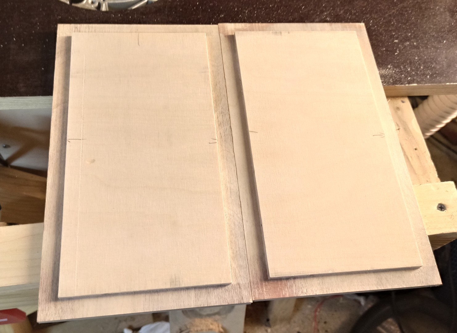

Préparation des façades : feuillures et traçage des ouvertures (avec le petit plan qui va bien).
Ce projet doit aller vite (j'ai en gros 1 mois pour faire, sachant que la partie menuiserie est vraiment simple et rapide, je sais que je vais galérer pour la MAP) et comme mes projets sont en stand-by par manque de matos, il est prioritaire.
Hopla comme on dit par chez nous, bientôt la suite.

Message » 24 Mai 2021 18:57
Super ! avec un usinage de ce type l'assemblage doit être un régal :bravo:
Davine62
Messages: 8
Inscription Forum: 22 Mai 2021 13:59
Localisation: 62 Bethune
Message » 24 Mai 2021 19:02
Ça va très bien, mais faut y aller mollo avec la colle, sinon ça ne va pas au fond !

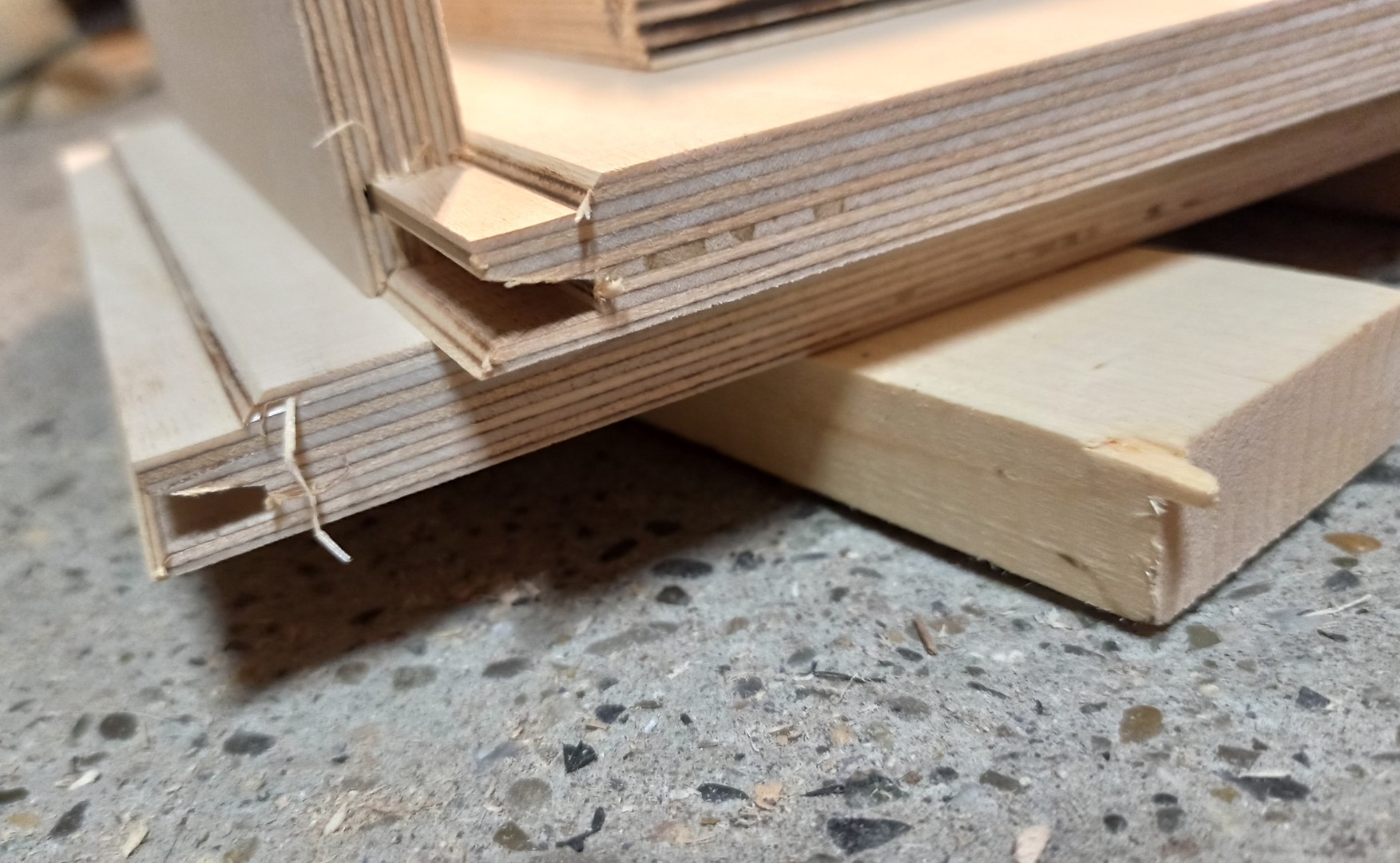

Message » 25 Mai 2021 12:29
Tu peux nous montrer la fraise stp ?
Brad Pitt
Messages: 596
Inscription Forum: 16 Nov 2019 19:00
Localisation: Sud RP
Message » 25 Mai 2021 13:41
C'est celle-ci :
