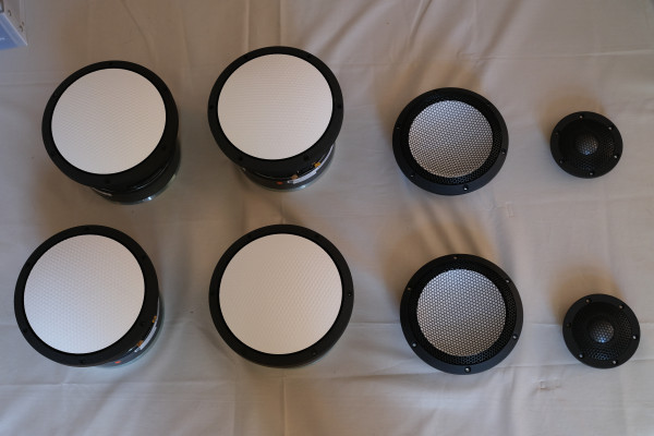

Voici un petit teaser de mon futur projet
Edit : rajout d'un médium Beryllium

Ce sont des hp utilisés chez Thiel il me semble?

Magnifiques ces Accuton...!!!

Baboulinet a écrit:Ce sont des hp utilisés chez Thiel il me semble?
Oui, sauf le tweeter qui est un B34 de chez Bliesma

Cela fait quand même pas mal de temps que je murit ce projet
L'idée de départ c'est 2 HP que j'avais : le Cell C168 990 et le Bliesma B34. Ces 2 HP sont très complémentaires : le 34 B descend très bas (conseillé à partir de 1300 hz d'après le concepteur) et le médium, lui à une remonté des H2 et H3 relativement importante après 2000 hz . L'idée de couper avant 2000 hz avec une pente raide pourrait être très interessante. Normalement, il ne devrait pas y avoir trop de décalage des centres émissifs : a mesurer (Accuton dit que tout ces HP Cell ont la même profondeur de centre émissif)
A noter sur le test Hifi compass, vilain pic vers 1600 hz concernant toute les Harmoniques, non visible sur les mesures Klippel d'accuton. Cela doit correspondre à une resonnance . Il faut noter que cet HP necessite une découpe spéciale (gabarits de découpe fournit par Accuton) et gagne à être fixé sur un support très rigide (certains fabricants utilisent l'aluminium, mais personnellement j'aimerait essayer la bakelite )
Restait donc la section grave. j'ai eu plusieurs idées, mais finalement malgré leur tarif j'ai opté pour des raisons de look et d'encombrement pour les AS 190. charge par HP : faible de 25 a 35 litres (mais nécessité d'en utiliser 2 pour avoir un rendement de 90 db ) et largeur de 19 cm seulement pour un 8 pouces (X max de 9 mm et surface membrane de 202) Autre avantage : même profondeur de centre emissif. et dire que j'avais fait un fil pour me dire que ces HP étaient ininteressants, mais j'avais écouté les (sages) argument d'Agnostic premier)

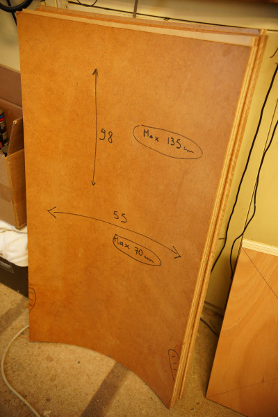

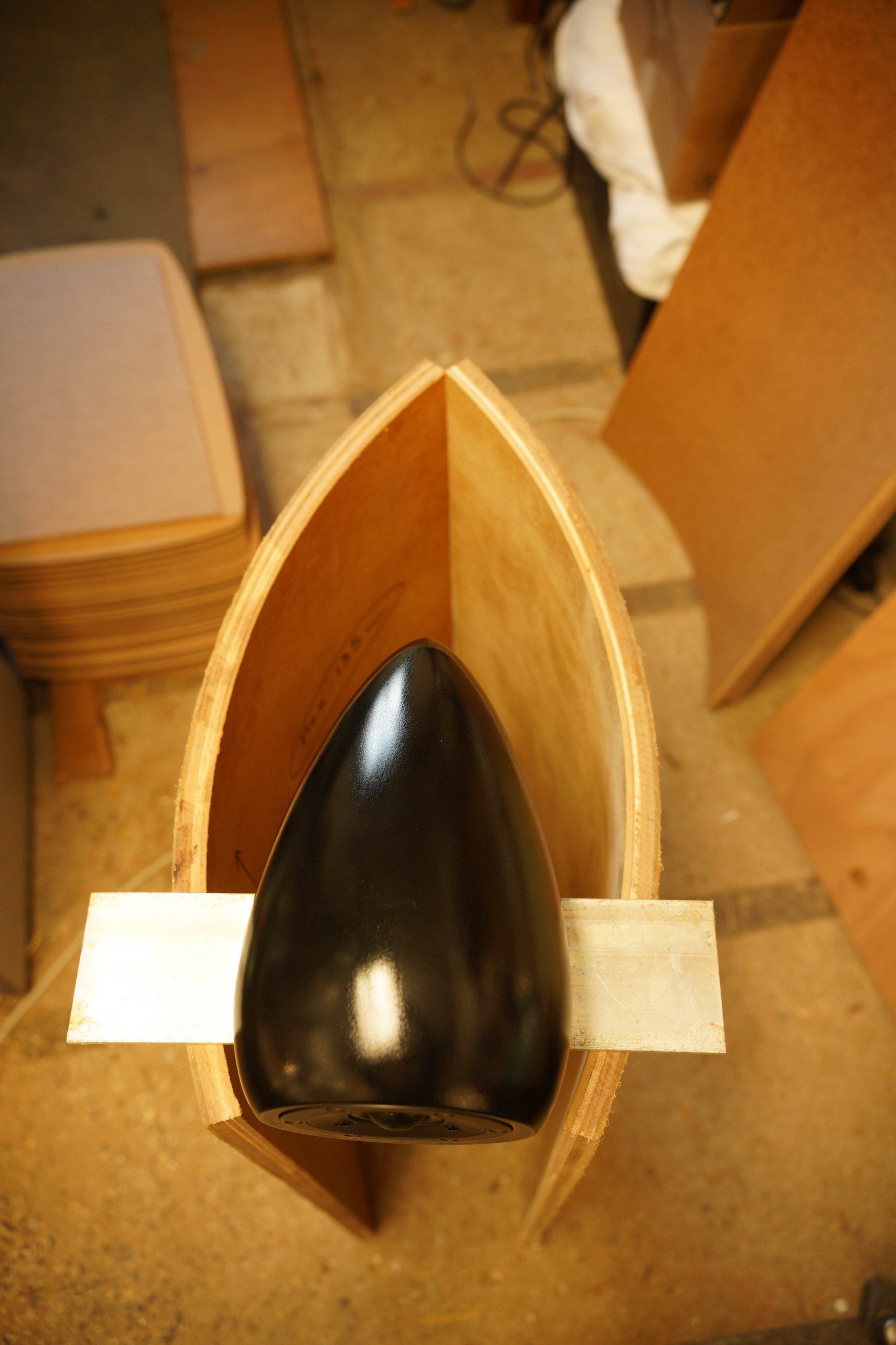

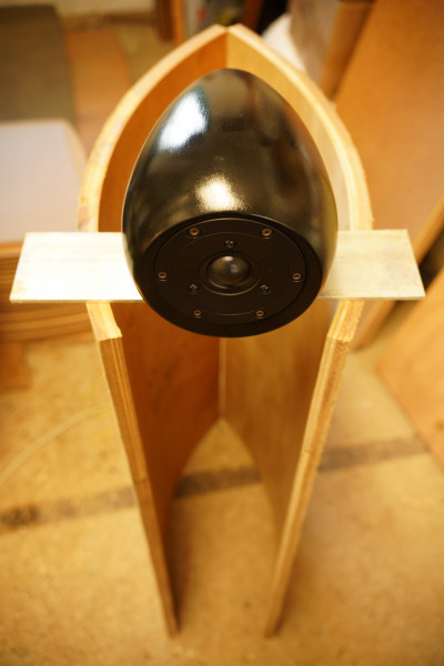

Juste une idée en passant...
Je rappelle que l'on peut faire des planches cintrées assez grande (derniere photo)
L'ogive noir n'est pas encore peinte, elle vient de chez Compacbel

Je serai curieux de savoir, ce que donne les réponses hors axe de ces ogives.
