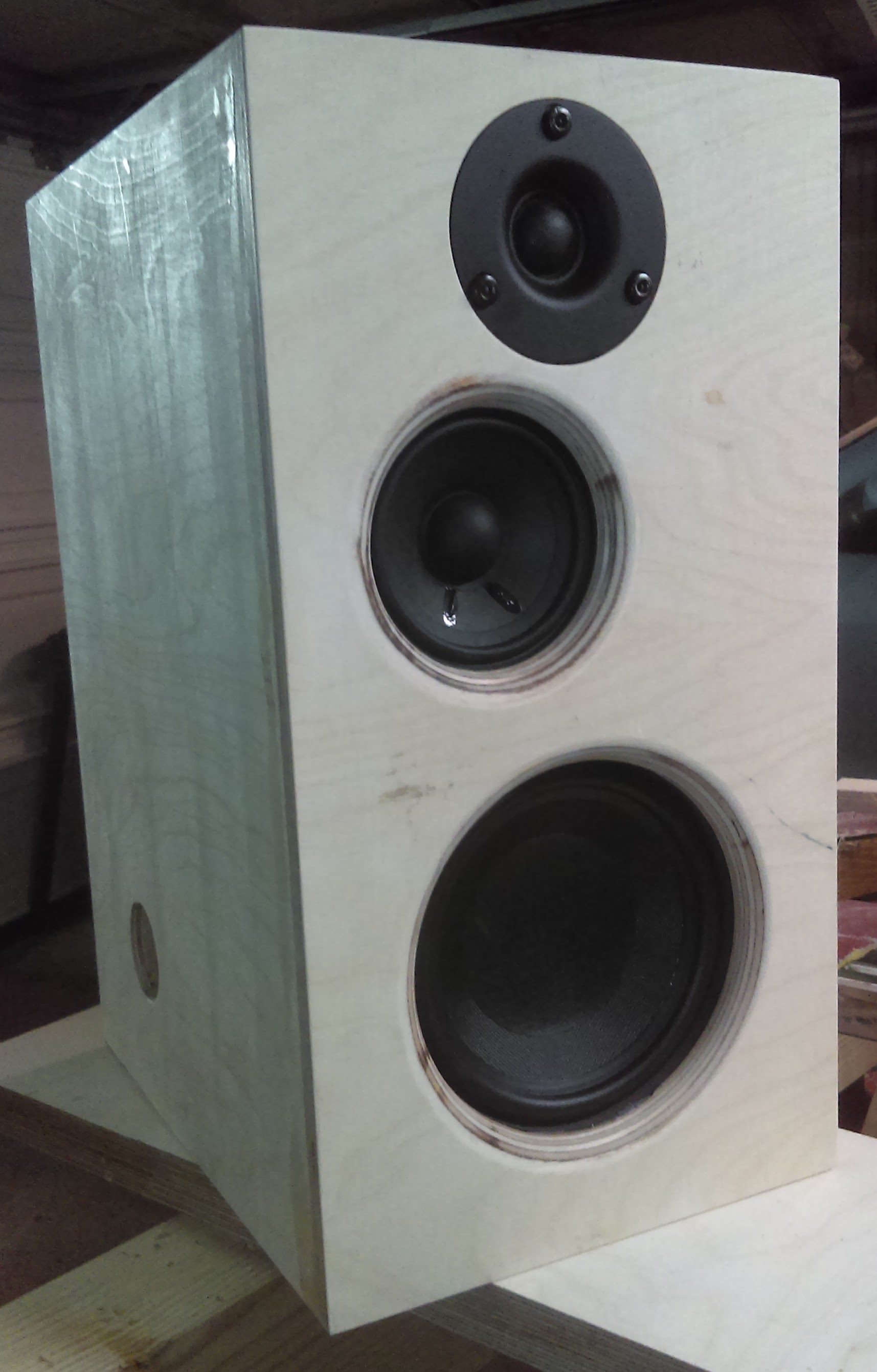

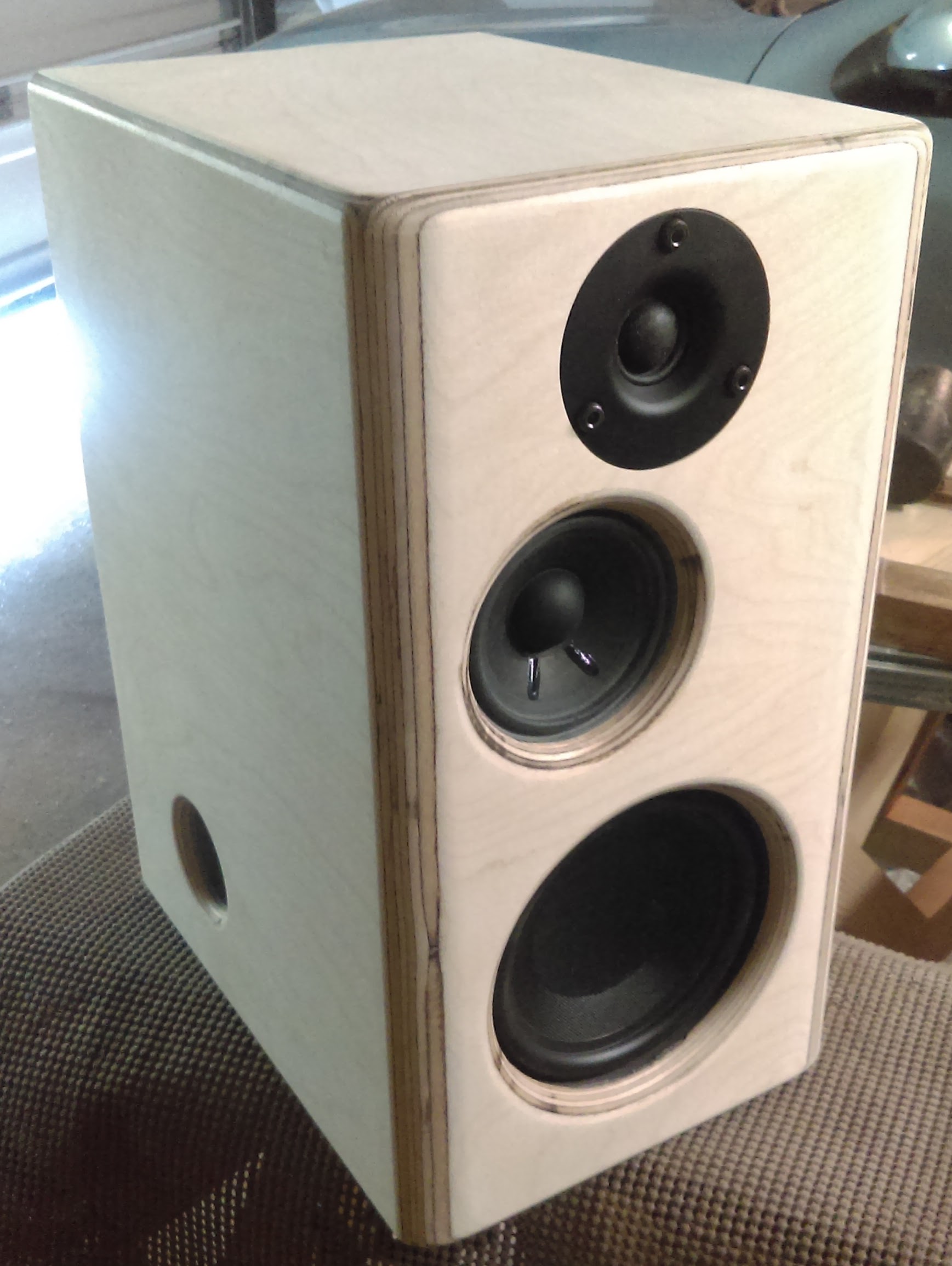

Vue l'épaisseur des parois, tu as pas lésiné
Du coup, il donne quoi le 5fe120?
Je penses que le couple 5fe120 et bc25sc06 debrait bien envoyer en multiple surround dans ma future salle hc
C'est agnostic1er qui te gère le filtre si j'ai bien compris?

androuski a écrit::bravo:
mostivince60 a écrit:Vue l'épaisseur des parois, tu as pas lésiné![]()
Je penses que le couple 5fe120 et bc25sc06 debrait bien envoyer en multiple surround dans ma future salle hc![]()

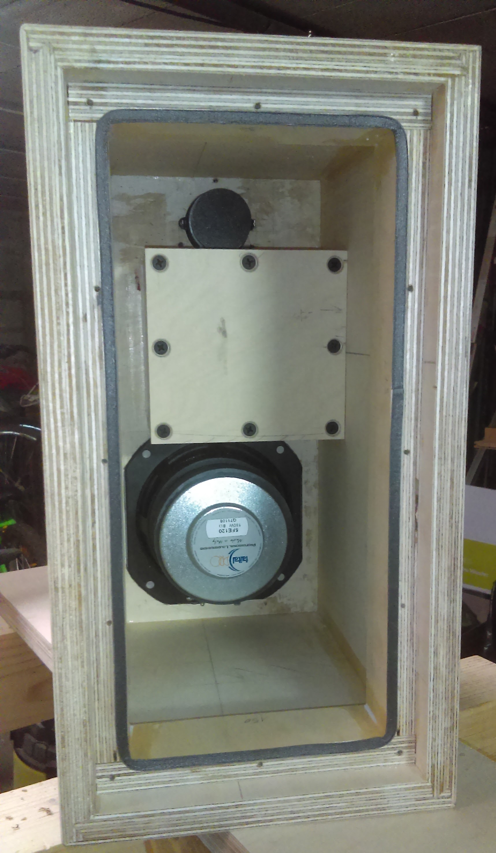

C'est du CP de 15mm, ça va bien
Pas encore testé, je dois trouver une bonne solution pour la fixation du 5" (le 3" est maintenu par compression du couvercle).
Oui, c'est Agnostic1er qui me fera le filtre.

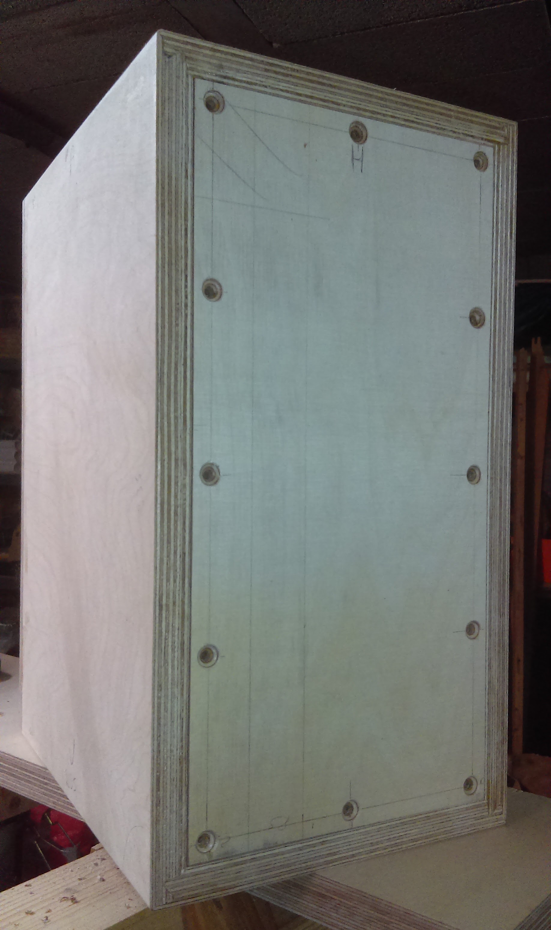

Ça y est, les usinages sont terminés.
J'avais peur d'utiliser une fraise de Ø70 à la volé, mais les CMT sont tellement bonnes, que c'est comme si j'usinais du beurre !!!

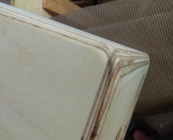

Détail de la courbure de l'arrête frontale :
Ça ne se voit pas trop, mais c'est très progressif, la largeur de la courbure est environ 2x plus grande que la profondeur, d’où un effet de bord vraiment bien traité en physique.
Voila la fraise utilisée :

- androuski
- Messages: 23255
jeanjean59 a écrit:Hello, les fraises sont utilisables avec une petite défonceuse ? Je ferais bien ça sur la bounty.
Je l'ai utilisé avec une défonceuse AEG, donc pas un grosse bestiole (mais avec une pince de 12mm). Par contre, il faut un support large, pour avoir un bon appuie et éviter de basculer.
androuski a écrit:Classe.
Tu vas leur faire une peinture ?
Non, ca c'est la boite d'essai, qui permet de valider les formes, les usinages, la version 3 voies ....

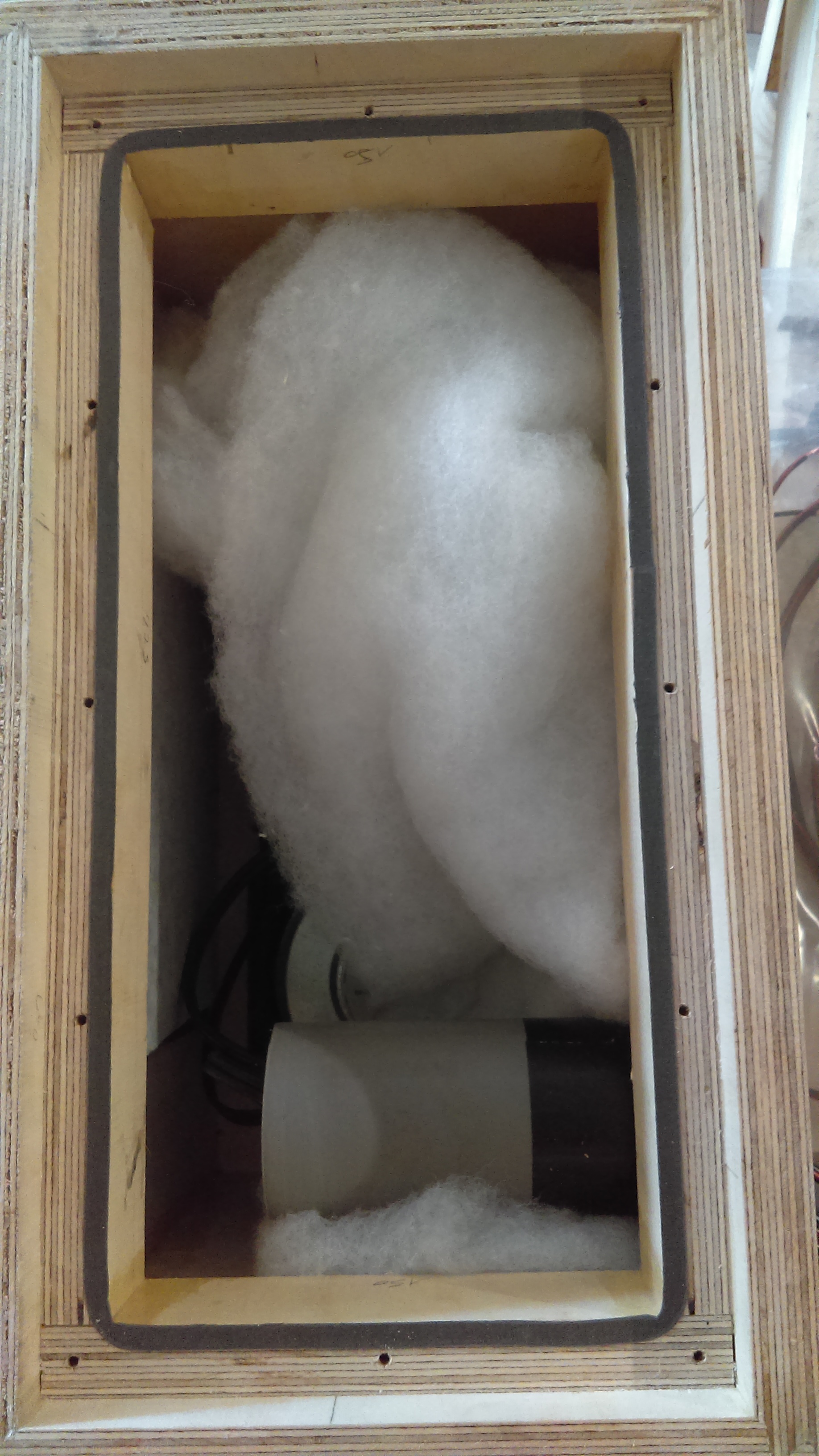

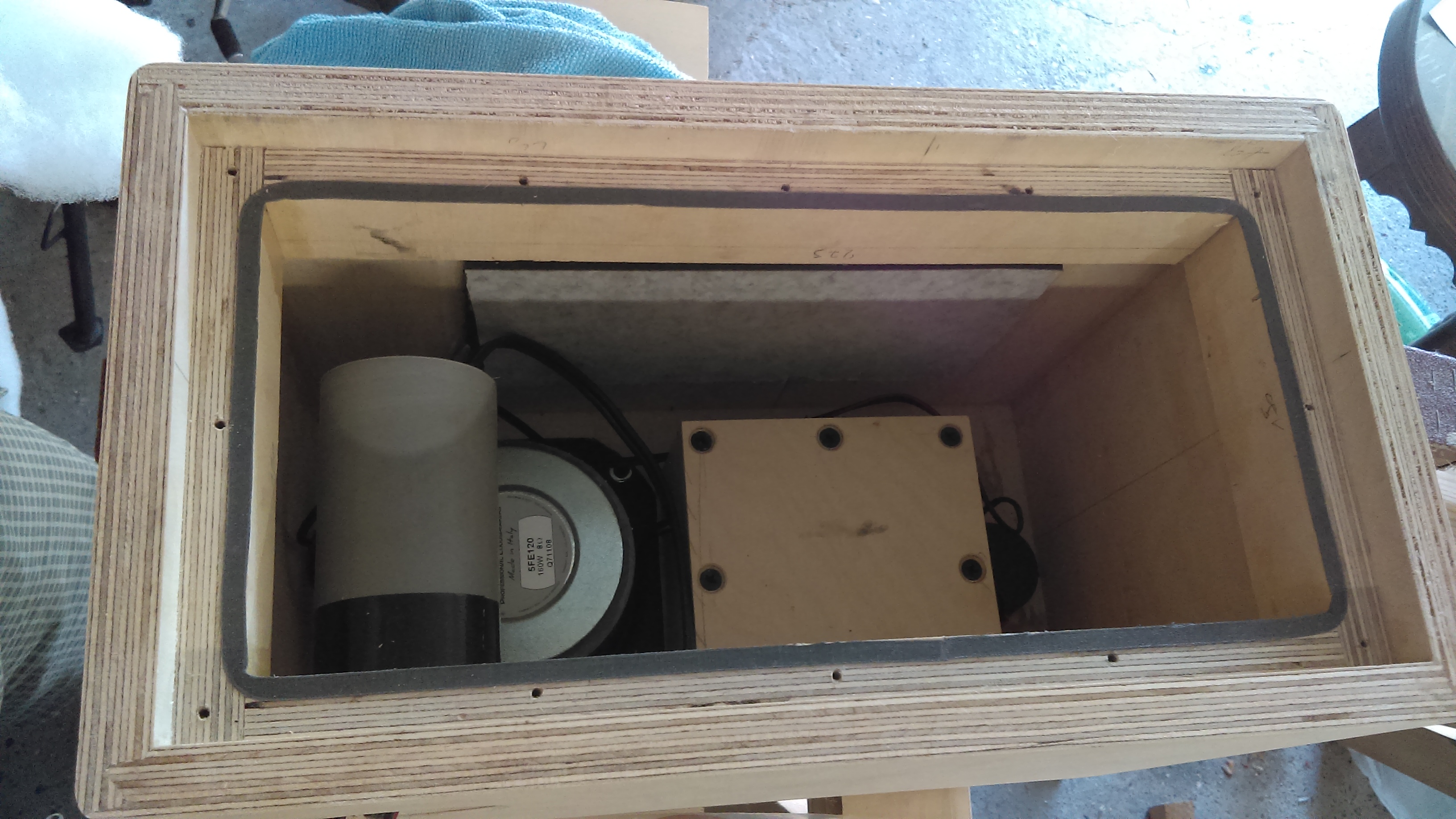

Juste pour info, voila ce que j'ai mis dedans :
C'est du matson. J'en avais acheté et non utilisé pour mes sono, autant l'utiliser ici.
Et remplissage, en veillant à laisser librement passer l'air entre le woofer et l'évent.
Voila, elle est prête à se faire filtrer.
