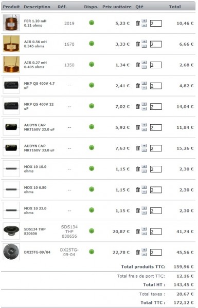

en passage par ici j'ai flashé sur ce diy la Gavroche, je vais me lancer une fab ! pourriez vous m'aider pour le choix des composants des filtres ?
j'ai suivi scrupuleusement les infos sur justdiyit.com et j'ai ce panier:
les JANTZEN 2335 et 5376 ne sont pas exactement celle préconisées pour cause de dispo 1,20mm au lieu de 1,00... ?
la condo 20.0u c'est avec 2x 10.0u ?
merci à+

A voir avec le constructeur mais les selfs en parallèle ont probablement une résistance trop faible. Kro dit dans son descriptif qu'il a visé +/-0,3 ohm. Pas d'idée si ça joue beaucoup. Pour les condos en parallèle de 20 et 33, je crois qu'on peut mettre de l’électrochimique pour gagner 2 sous et un peu de place. Pour faire 20µ, tu peux effectivement mettre 2 10µ en parallèle.
Éventuellement, tu pourrais aussi contacter notre ami Willy de chez Willaudio qui connait bien ces kits et pourrait te faire une proposition. Depuis qu'on a un membre qui a ouvert une boutique de HP, on aurait tord de se priver. Réponse rapide et compétente assurée!

+1 faut respecter la résistance interne (DCR) des bobines
+ 10000.....chez Wilaudio, notre amis wil est de très bon conseils et pratique des tarifs très intéressant, faut pas hésiter !

Pour le condo de 20µF du circuit RLC, Kro m'a suggéré de mettre un condo de 22µF, voir page 11.

Bonjour Noox64.
Ne te prends pas la tête sur la résistance interne de la self de 0.27mH on est pas au ohm près ici puisqu'elle est en série avec une 10ohms !
Celle qui est importante c'est la 1.2mH où il faut une un R interne faible. Là tu as bien choisis.
En reprenant mon filtre je te suggère d'essayer une 0.56mH plutôt que 0.68mH en parallèle au tweeter, je n'ai pas essayé mais je le ferai bien à l'occasion si je dois me repencher sur cette enceinte. Peut être une meilleure mise en phase et donc une meilleure image. A voir.
Pour les condos oui il faut que je change le schéma 22uF ira très bien sur le RLC du woofer au lieu de 20uF.
Je t'ai fait un panier chez wilaudio que je te conseille également. J'ai placé des MKT pour les condos du woofer mais tu peux les remplacer par des chimiques bipo si tu le souhaites pour des raisons de budget.
Par contre on arrive un poil plus cher que le tiens

merci à tous pour votre aide
je vais faire simple je commande la liste de kro chez Wil Audio ! autant faire marcher notre commerce fr je suis pas à qq € prés et en plus si c'est un forumeur actif je le fait avec plaisir
