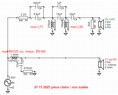

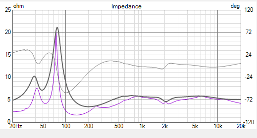

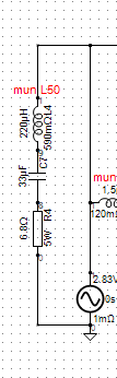

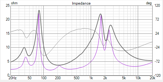

2 filtres, fonction de l'environnement. Je conseille de d'acheter les 2 condos C6, seule différence entre les 2 filtres, afin d'être sûr du choix final. J'ai rajouté un circuit de linéarisation de l'impédance globale pour utilisation avec amplis à tubes (convient aussi pour les transistors):
biblio D-Tone hors-axe arêtes arrondies filtre pour pièce d'écoute claire_non traitée.png
biblio D-Tone hors-axe arêtes arrondies filtre pour pièce d'écoute claire_non traitée.png (15.79 Kio) Vu 182 fois
biblio D-Tone hors-axe arêtes arrondies filtre pour pièce d'écoute neutre_traitée.png
biblio D-Tone hors-axe arêtes arrondies filtre pour pièce d'écoute neutre_traitée.png (15.71 Kio) Vu 182 fois
option linéarisation de l'impédance globale pour les 2 versions pour amplis à tubes.PNG
option linéarisation de l'impédance globale pour les 2 versions pour amplis à tubes.PNG (5.24 Kio) Vu 103 fois
impédance globale sans l'option de linéarisation.PNG (28.26 Kio) Vu 103 fois
impédance globale avec l'option de linéarisation.PNG (23.7 Kio) Vu 103 fois

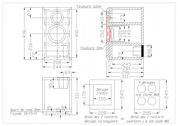

Le plan de construction (merci à notre ami Sylvain (tracerbox) :wink: Petite précision: la découpe pour l'évent, de diamètre 96.5mm, est valable tant pour le Monacor que pour celui d'Alain07.
Plan D-Tone.jpg (55.81 Kio) Vu 157 fois

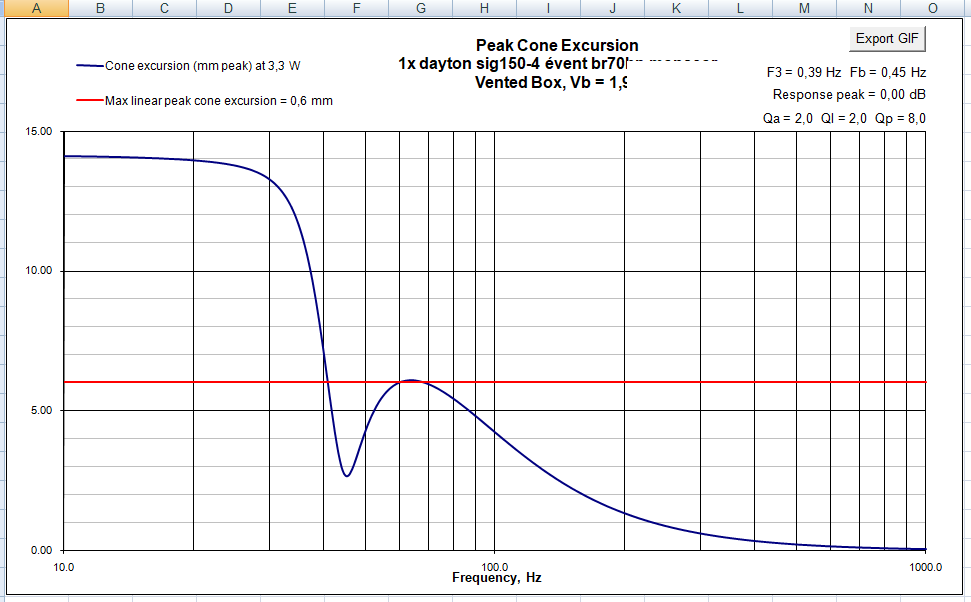

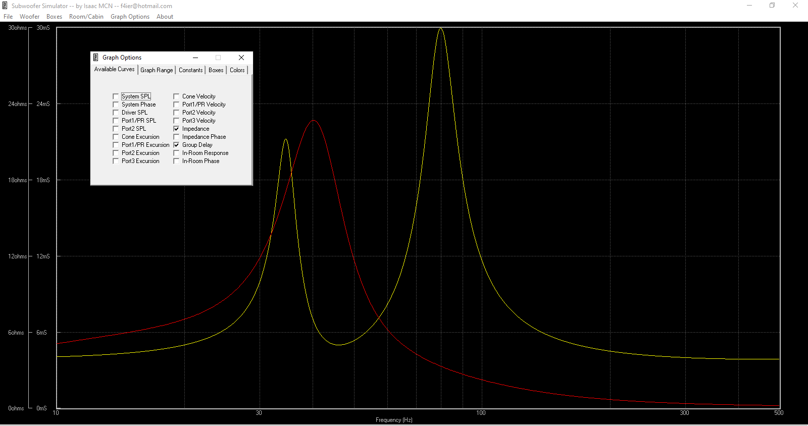

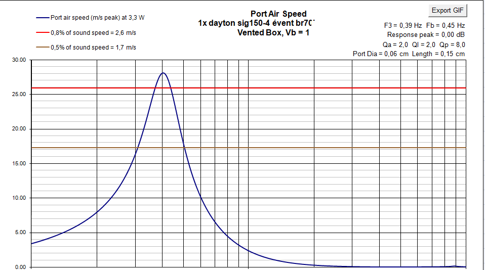

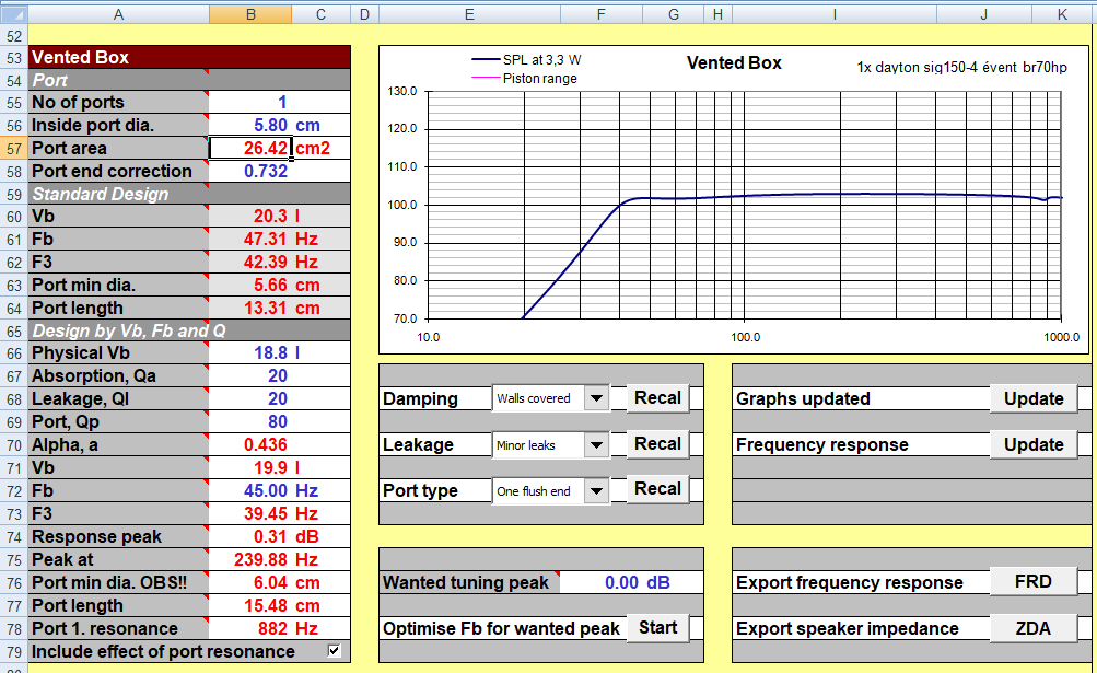

Simus Unibox et Subsim de la charge du SIG150: BR accordé à 45Hz, spl pour 33 watts qui représentent la limite de déplacement de la membrane sur 6mm. En fait, le x-max faisant 4mm, et sans données sur le x-mech de la part de Dayton, j'ai fixé comme limite x-max + 1/2, soit 6mm pour mes simus. Ca vaut ce que ça vaut, mais fallait bien que je me fasse une idée pour la charge de ce hp.
Capture excursion hp.PNG (43.9 Kio) Vu 801 fois
Capture vitesse d'air évent.PNG (41.71 Kio) Vu 801 fois
