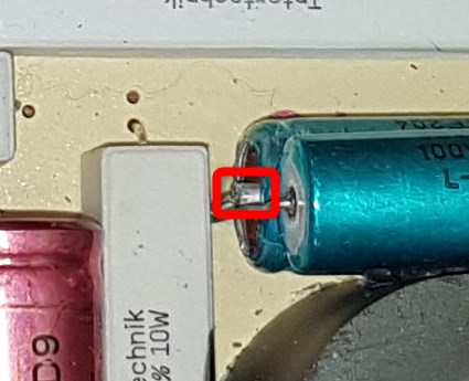

J'ai ouvert une des colonnes ce soir, tout est encore en super état, ça respire la qualité, même les écritures sur les étiquettes sont encore lisibles.
Bon j'ai quand même fini par trouver un loup, une résistance du filtre a l'air d'avoir pris un coup de chaud. Difficile de savoir si elle a été endommagée, pour moi non elle a juste un peu trop chauffé à un moment.
J'ai mesuré sa valeur avec une multimètre le plus bas de gamme possible (j'en récupère un meilleur demain) : 3 ohm. Ca ne me parait pas déconnant :wtf:

La chimique bleu du dessous on dirait que son connecteur ressort en bout non ?

Message » 23 Jan 2020 23:52
Les 2 sont branchés en paralelle, je n'ai rien vu d'anormal mais je ferais plis de photo demain pour te montrer parcrque je ne suis pas sûr de bien avoir compris ta question :ane:

Message » 24 Jan 2020 8:05
Le condo bleu qui est le plus près du circuit imprimé paraît secoué :wink:

Message » 24 Jan 2020 8:26
Cette partie du condo ne devrait pas être visible ! :)
Il a visiblement gonflé ! elles sont plaquées a l'intérieur tes enceintes ? c'est du sérieux :bravo:

Message » 24 Jan 2020 10:52
tracerbox a écrit:Cette partie du condo ne devrait pas être visible ! :)
Bien vu !
pour un cout minime , je remplacerai tout les condos chimiques (par des chimiques) car probablement ils sont sur le circuit parallèle. Il doit y en avoir pour 10 euros de composants pour les 2 enceintes
