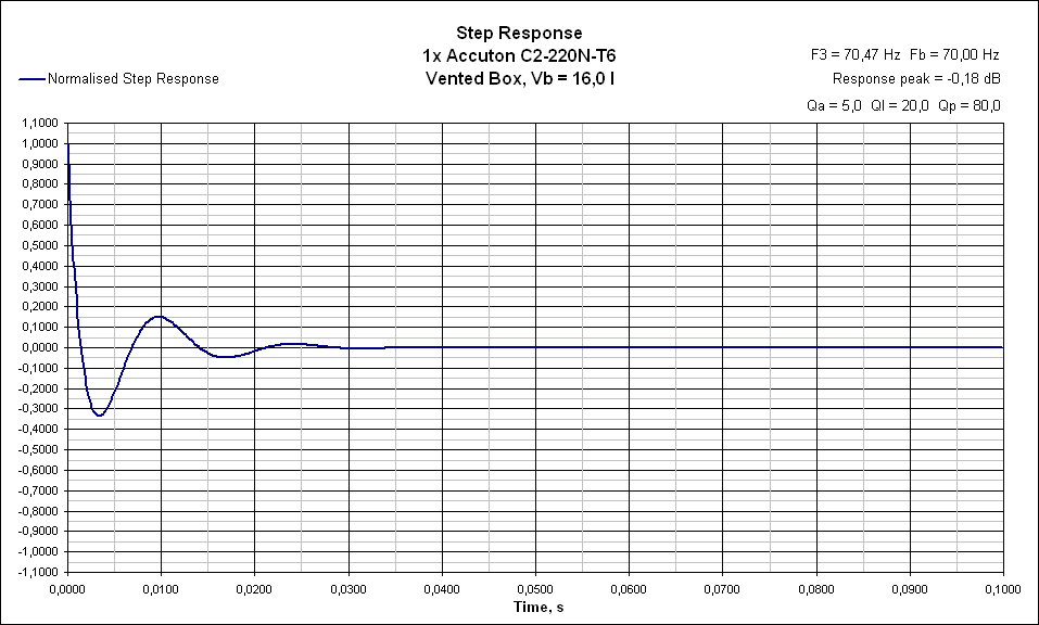

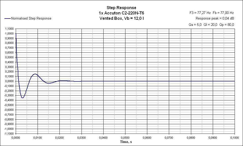

Oui, d'accord dans l'absolu, mais on peut s'en approcher: step quasi identique (très légèrement décalé) mais f-3 très différent; ex pour un vb réduit et un fb augmenté (Q d'amortissement parfaitement identiques, ainsi que forme d'évent):

Dans mes deux derniers ex, les courbes de tpg sont très ressemblantes mais légèrement décalées en fréquence, avec comme différences notables:
12L 77hz le retard maxi est de 6,5ms à 85hz
16L 70hz le retard maxi est de 8,0ms à 75hz
Pas vraiment énorme...et certainement inaudible. :wink:

le 12L/77hz: 6.5ms à 85hz, 4.13ms à 30hz, 10ms à 10hz, 5.7ms à 100hz, 0.87ms à 200hz, 0.40ms à 300hz, 0.32ms à 400hz et plus.
le 16L/70hz: 8.0ms à 75hz, 4.30ms à 30hz, 10ms à 10hz, 4.7ms à 100hz, 0.80ms à 200hz, 0.48ms à 300hz, 0.32ms à 400hz et plus.
Pour info, en clos qtc=0.577 soit 10.7L, le tpg varie (très régulièrement) entre 2.8ms à 10hz et 0.25ms à 400hz.
Aux fréquences temporellement les plus décalées des deux systèmes BR (85 et 75hz) et les plus hautes (400hz et plus) on constate donc effectivement une différence de 1.5ms correspondant effectivement à une distance de 51cm. Est-ce audible? Là est l'intéret réel de notre échange.
