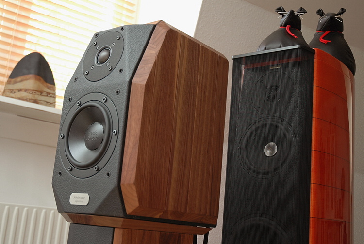

Si j'arrive a faire se que j'imagine comme design, elles seront assez sympa. Mais techniquement ça va etre chaud car elles auront la forme d'une demi coque de bateau (ou presque une voile de bateau) et du coup les flans ont une double courbure se qui est trés dure a faire ...
J'ai aussi une autre idée de design plus conventionnel, avec une inspiration peak consul du type
Sauf que je remplace le cuire par de la fibre de carbonne ...
