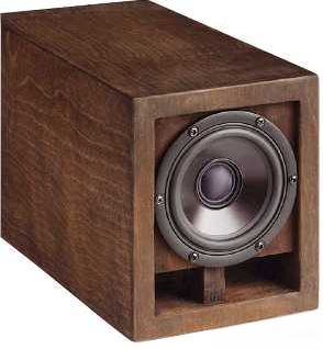

J'ai un projet qui va voir le jour prochainement pour deux petits "moniteurs" autour du PC avec des SEAS L12RE/XFC (coaxiaux).

Dans mon projet avec ce coaxial SEAS
BR laminaire / enceinte active
Permet de faire deux choses ... la première tester ce HP, la seconde tester le Hypex AS2.100
Filtrage actif, juste une grosse capa en série sur le Tweeter au cas ou (27µF).
D.
- P = 220mm
- L = 130mm
- H = 206mm
- Charge utile = 1.3L
- Event = bouche 12mm x 106mm / longueur 402mm (zigzag) - débouchant en dessous
- 2 Pointes pour lever le devant, diriger vers l'auditeur et libérer l'évent
- Ampli intégré au dos
- Caisse en CP 12mm (normalement)
