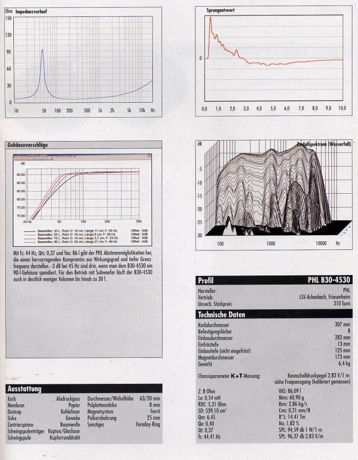

Le 4530 offrira plus de descente que le 4550.
Jean64 avait fait un projet avec un 4550, tu peux le contacter je pense :wink: .
Cobrasse
Messages: 5864
Inscription Forum: 17 Aoû 2008 13:02
Message » 11 Juin 2011 15:07
Merci pour le lien Cobrasse je l'avais deja lu dans mes recherches
Le choix du 4550 est pour pouvoir raccorder jusqu'à 1200 hz proprement (1500 selon le constructeur) perdre un peu de grave n'est pas génant comme indiqué plus haut cela peut se completer "facilement"
le 4530 dés 1000hz voit sa courbe de réponse tres accidenté

fostexman a écrit:Le choix du 4550 est pour pouvoir raccorder jusqu'à 1200 hz proprement (1500 selon le constructeur)
Tu aurais les courbes du 4550 ?
tcli
Messages: 4091
Inscription Forum: 23 Nov 2009 22:40
Localisation: Encore plus à l'ouest qu'avant
Message » 13 Juin 2011 22:50
tcli a écrit:
fostexman a écrit: (1500 selon le constructeur)
Malheureusement non :-? c'est pour cela que je specifis bien :charte:
