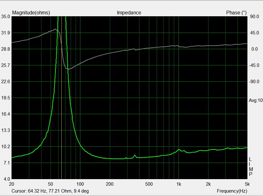

Voici mes premieres mesures d'impédances prises avec Arta
Le 40rca dans sa boite
imp 40rca BR.JPG (71.99 Kio) Vu 458 fois
le TK8 dans sa boite close:
imp 20tk8 CloseBox.JPG (82.14 Kio) Vu 458 fois

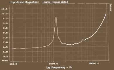

Le tweet tw26k2f
imp tw26k2f.JPG (73.37 Kio) Vu 458 fois

tropodator a écrit:Le tweet tw26k2f
Je vais dire une bêtise :
C'est une compression ?
parce-que le double pic d’impédance ?

Message » 07 Sep 2011 23:47
non c'est un tweeter a radiation directe
Attention l'echelle est tres détaillée.
La courbe se raproche de celle mesurée par davis.

Message » 09 Sep 2011 18:19
tropodator a écrit:non c'est un tweeter a radiation directe
La courbe se rapproche de celle mesurée par davis.
Je plaisantais pour la compression ....
Mais, comment expliquez vous la double résonance , pour un tweeter à radiation directe :o

Message » 09 Sep 2011 18:35
tropodator a écrit:La courbe se raproche de celle mesurée par davis.
ben non, justement; le pic à 2k n'est pas normal...

Message » 09 Sep 2011 21:27
Voici celle mesurée par Davis.
Et en effet il y a une belle différence.
D'ou cela peut il venir ? Erreur de mesure, HP Ko, ???
