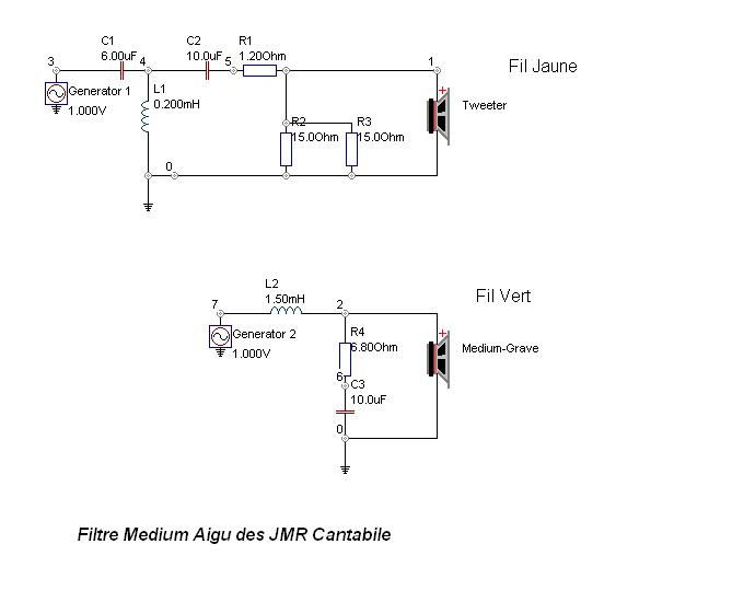

Si je ne dis pas de bêtises la cantabilie est une trois voies deux hps non ? Avec un hp à double bobine. Le filtre que tu montres du tweeter n'est pas bien représenté et représente également la partie médium. Je te remet tout ça au propre on y verra plus clair.
- Kro
- Messages: 29463
- Localisation: Isère (38)
oui c'est une trois voix. Mais d'apres Jmr le medium fonctionne en paralléle avec le boomer en dessous de 600hz. Mais c'est pour les signature, les mk3 doivent etre un peu differente.

B1sounours a écrit:oui c'est une trois voix. Mais d'apres Jmr le medium fonctionne en paralléle avec le boomer en dessous de 600hz. Mais c'est pour les signature, les mk3 doivent etre un peu differente.
- Fichiers joints
- Filtre JMR cantabile.JPG (24.74 Kio) Vu 1486 fois
- Kro
- Messages: 29463
En réalité c'est pas une trois voies mais une 2 voies 1/2 car le medium n'a pas de passe haut

Merci beaucoup, c'est deja beaucoup plus clair
J'ai quand meme reussi a faire le woofer corectement xD
Je pense preparer les filtres sur une petite planche de bois comme font les sites d'enceinte diy. J'aurai plus qu'a raccorder les cables, ca m'evitera de rester sans enceinte trop longtemps.

Si on reprend :
Donc dans un premier temps on ne touche pas au grave, il semle correct et la self de 2.8mH va couter un peu d'argent à remplacer. Pas le premier truc à faire
Là on est en plein dedans mais améliorer les timbres avec des composants c'est pas gagné du tout, ne pas s'attendre à des miracles de ce côté. Tu peux essayer de changer la self de 1.5mH par une self de meilleure qualité.
Plusieurs pistes pouvant être des facteurs de mais pas forcément la cause principale :
- Mauvaise association avec le reste du système : ça y a que toi qui peut faire des tests etc
- Mauvaise mise au point du filtre : JMR n'est pas un manchot et difficile ici de faire du reverse engeenring, on laisse tomber ce point. Au pire on pourra essayer dans un 3eme tps de revoir l'atténuation du tweeter, c'es tout.
- Le câblage interne : si tu peux pas le changer c'est mort
- Les capas scr ne sont pas des modèles de finesses et bouffent un poil de détails. Il faudrait essayer des capas douces ici mais qui garde la musicalité et le détail, des pio russes pourraient être intéressant, ça coute pas trop cher.
- les résistances : les céramiques type sucre sont censées être plus douce que les metal oxyde, à voir...
Ca c'est un résultat global mais un changment de filtre ne transfigure pas non plus une enceinte.
Une dernière piste d'amélioration est l'amortissement interne en particulier derrière le hp : mais il faut pouvoir accéder à cette partie....
