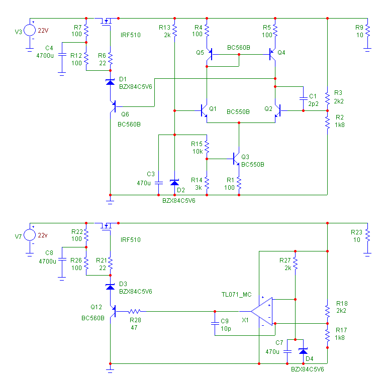

salut,
ma fois t'en mieux , ce qui me fait rejoindre l'avis de j'ean-marie qu'une alim regulée devrais etre suffisante
je te donne d'autre variante de l'alimentation n°1 pour augmenter sa regulation
en haut on augmente les performances du differentiel par miroir et generateur de courant
en bas le differentiel remplacé par un aop
passe une bonne soirée
yves
catsiano
Messages: 3013
Inscription Forum: 21 Juil 2006 20:25
Message » 08 Oct 2008 22:31
Merci Yves, bonne soirée à toi aussi :)
Merci pour ces nouveaux schémas ( Je reconnais déjà plus le schéma de l'aop ) et comme je suis curieux il est probable que j'implémente les deux reg ( en courant et en tension ) pour comparer à l'écoute :D

Message » 09 Oct 2008 23:30
les electrons ce laisse pas dompter aussi facilement qu'on le croirait , un peu de teorie une bonne par d'intuition de reflexion et beaucoup de pratique du genre un coup ca marche un ca marche pas...
a force a arrive a un peu voir plus clair !
pour la petite regule de l'ugs , tu peut diviser par 10 les valeurs des resistances du differentiel et du ponts resistif
pour avoir au moin 3 a 4mA pour attacker le mos , la resistance de grille du mos tu peut mettre une valeur de 22 a 47 ohm au lieu de 220 ohm
la rapiditée de la regule va etre un peu boosté (X10)
cordialement
yves

Message » 09 Oct 2008 23:31
J'aurais encore une petite question :) la régule de l'UGS utilise pour la puissance un irf9610 mais il est limité à 1,8 A aussi est-il possible d'en mettre en // comme les transistors ?
J'ai essayé de mettre deux régules UGS tension en série, c'est pas mal en simul.
galouche
Messages: 1067
Inscription Forum: 07 Jan 2007 11:24
Localisation: Tours et Bourges
Message » 09 Oct 2008 23:45
ça marche mais il faut faire attention aux oscillations avec les MOS, alors, surtout une résistance de grille par MOS !
Avec les MOS, les courants s'équilibrent mieux qu'avec les bipolaires (ou l'on doit ajouter une petite résistance sur l'émetteur pour équilibrer les courants)
En effet, si un MOS a tendance à conduire un peu plus que l'autre => il chauffe plus et contrairement à un bipolaire, plus il chauffe => moins il conduit !! (le coef de T° si on peut parler ainsi et de signe opposé)
Sinon
1 x IRF9620 = 2 x IRF 9610 :wink:

Message » 10 Oct 2008 0:09
Tu as posté ton message en même temps que le mien Yves et du coup je l'ai zappé :)
Le problème c'est qu'en électronique il faut savoir le tout de manière très complète et par complet ça englobe beaucoup de chose ... ( je suis habitué à concevoir des installations électriques industrielles donc c'est déjà assez complexe mais je trouve l'électronique encore plus complexe :D )
je vais regarder tes indications concernant la régule de l'ugs, par contre François préconisait un courant de 500uA à 1 mA pour attaquer le diff aussi si je divise les res du diff par 10 je ne vais pas être trop fort pour l'attaquer par rapport au reste du circuit ? ( ça me monterait à 5 mA pour les bc550 ( que je prends à la place des mpsa42, c'est bon mais dans le circuit ça ne va pas gêner ? )
galouche
Messages: 1067
Message » 10 Oct 2008 1:17
non des bc 550 c'est bon avec 5mA la dissipation reste tres resonable max 100mW en plus tu alimente sous des tension plus basse , je pense entre 20 et 24 V ?

Message » 10 Oct 2008 12:51
Je continue de simuler mais décidément ce n'est pas fiable, je me suis amusé à baisser le VGS et le VDS à 2 V et ça passe en simule avec un irf9630 alors que selon le datasheet il faut 4V mini et même pour pouvoir tirer 1,2 A il faut 5 V mini ... Pour les transistors en passant dessus on voit si c'est saturé, pour l'irf ce n'est pas indiqué; de toute façon je me fie aux datasheet et me sers de la simule juste pour voir mon ondulation ( je ne sais pas encore voir la rapidité de la régule comme vous le faites)
J'ai pris le irf9630 car c'est le seul que j'ai en modèle mais je le prendrai peut-être car à 5V en VDS ça lui fait une Pd de 6 W ( le 9620passe sans prob aussi je comparerai leurs datasheets)
