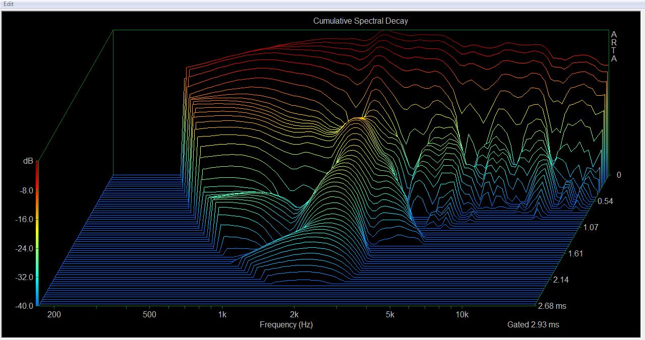

Message » 09 Fév 2011 10:23
Le waterfall des versions non modifiée :
et de la version modifiée :
Là c'est un peu décevant, je vais revoir l'amortissement.
androuski
Messages: 23213
Message » 09 Fév 2011 12:44
C'est quand même mieux à 2k, mais ce que tu gagnes d'un côté tu le perds un peu de l'autre...C'est moins propre plus haut et pas toujours gégé à 2k. Pas facile tout ça.

Message » 09 Fév 2011 13:40
Kro a écrit:C'est quand même mieux à 2k, mais ce que tu gagnes d'un côté tu le perds un peu de l'autre...C'est moins propre plus haut et pas toujours gégé à 2k. Pas facile tout ça.
Faudrait garder une version non modifiée coupée vers 3-4k :mdr:
J'ai fais la même analyse que toi, mais il est possible de gérer l'amortissement mieux que je ne l'ai fait. Je vais continuer à creuser le sujet :mdr:
