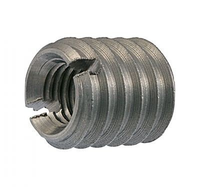

J'ai bien compris que tout l'intérêt de ce meuble réside dans le fait qu'il est très facile à monter pour un bricoleur débutant et disposant de peu d'outils. Et que ma foi, le résultat est plutôt pas mal, à la fois fois très fonctionnel et assez esthétique ; surtout avec les tubes masquant les tiges filetés.
Néanmoins, on pourrait aller un peu plus loin avec une petite amélioration pour des raison d'esthétique et de commodité d'usage.
Afin de disposer d'un plan supérieur sans aspérités et pour faire disparaitre les écrous (un peu) disgracieux, on pourrait insérer par le dessous du dit plateau ces ... inserts ... afin de visser les tiges filetés dedans.
Il faut un peu d'outillage pour percer le trou au bon diamètre pour recevoir l'insert, mais l'aspect général du meuble en serait amélioré.

Tu les trouves où ces inserts ?
HIFI : Accuphase DP500/C2110/A45, Focal Viva Utopia III, Dual Velodyne DD12, Viard audio (HD 20, silver HD)
HC : Oppo udp 203eu, JVC X5000, Yamaha CXA 5100/MXA 5000, Focal Viva Utopia III (3 LCR), Focal Surround be, Kef CI 160 tr, Dual Velodyne DD12.
- SEB7
- Messages: 5285
- Inscription Forum: 20 Déc 2002 21:17
- Localisation: Morbihan près de la mer
Oh, ça se trouve absolument partout. Tu tapes "insert fendu bois" sur Google et tu obtiens une liste de magasins.
- syber
- Messages: 12757
- Inscription Forum: 30 Juil 2005 15:07
syber a écrit:Oh, ça se trouve absolument partout. Tu tapes "insert fendu bois" sur Google et tu obtiens une liste de magasins.
cool merci

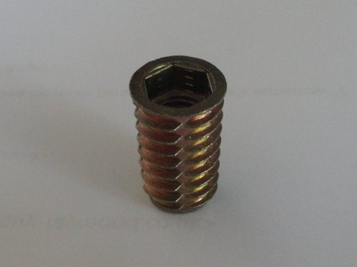

insert fendu ou à clé 6 plan
Par contre ces inserts supportent quelle masse dans du contreplaqué ?
