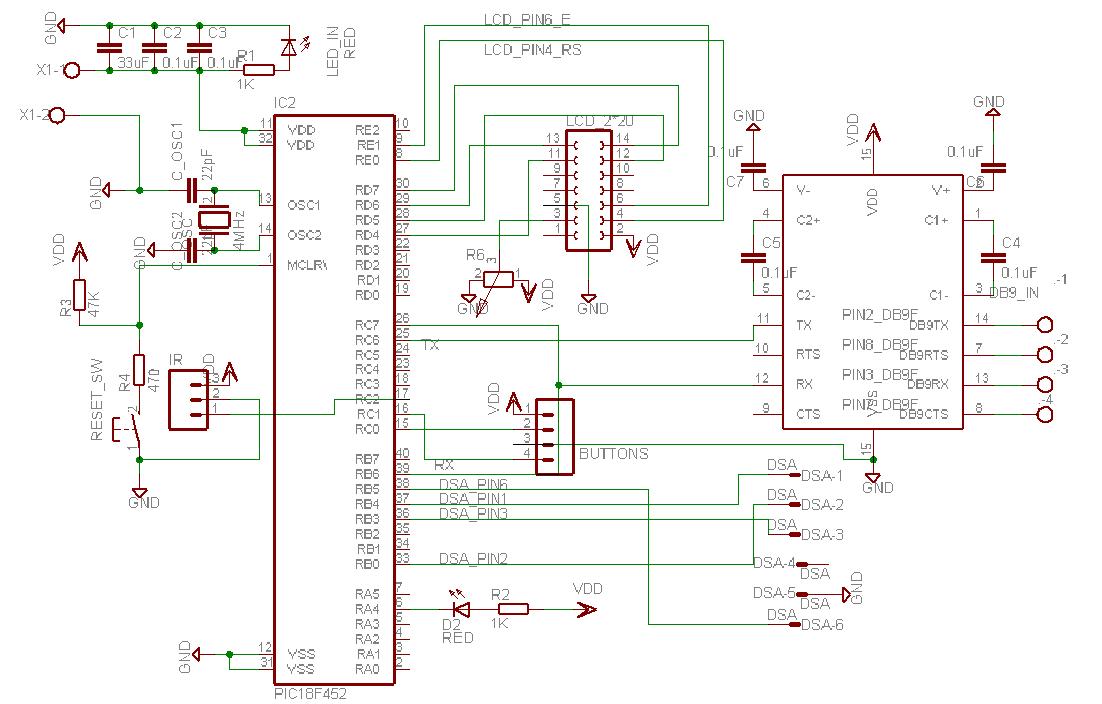

Salut,
voicl le schéma de la carte controlleur qui controle le dive (interface DSA), un LCD 2*20 interfacé en 4 bits (bien suffisant), une interface RS232 qui permet de programmer le PIC in situ et enfin une utilisation des conversion A/D du PIC pour les boutons et l'interface IR (telecommande)
Reste le séquenceur de démarrage.
A+
A+

- schemacontroller.JPG (100.88 Kio) Vu 727 fois
