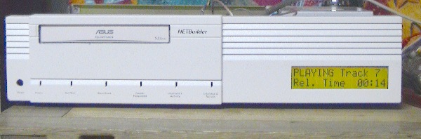

Salut Guyome
Moi, j'ai fait ça :
à partir de ça :
www.rockna-line.com/cdrom.htm
avec un asus cd s 520 quiet track
Ca n'a pas marché tout de suite, mais maintenant c'est de la bombe!!!
QQ photos :
http://www.diyaudio.com/forums/showthre ... genumber=6
Le schéma de principe :
http://www.diyaudio.com/forums/showthre ... post554767
Philippe
Moi, j'ai fait ça :
à partir de ça :
QQ photos :
Philippe

Très joli boulot !
- ogobert
- Fondateur et Membre d'Honneur
- Messages: 48650
- Inscription Forum: 04 Juil 2000 2:00
- Localisation: France (78)
Merci Olivier
Le problème c'est que je ne sais pas si il sonne vraiment bien. Ce qui est sûr, c'est qu'il sonne très différemment de mon technics.
La spatialisation et l'image stéréo sont très bonnes, il y a du détail, mais pour juger les timbres, je manque de références.
Enfin, moi, ça me plait
Philippe
Philippe

Sacré réalisation
Euh... ça donne quoi avec les CopyControled ?
- bstleve
- Messages: 1625
- Inscription Forum: 27 Aoû 2002 7:58
- Localisation: Sous la pluie (91)
Les copy controled (j'ai le fil de Camille, Norah Jones, Cassandra Wilson) passent sans aucun problème.
Pour plus de détail :
Cd drive Asus cd s 520 quiet Track
Dac 2xad1865 (donc 4 dacs) montés en balanced.
Clock low jitter sur la base d'un quartz acheté à Guido Tent :
Convertisseur I/U D1 de Nelson Pass : structure symétrique comparable au Bosoz (irf610) en +/-30v.
Je suis en train de voir pour faire soit un un buffer à tubes en ecc88 ou 6sn7 ou alors carrément tout le préampli en tubes avec Riaa.
Philippe
Philippe
