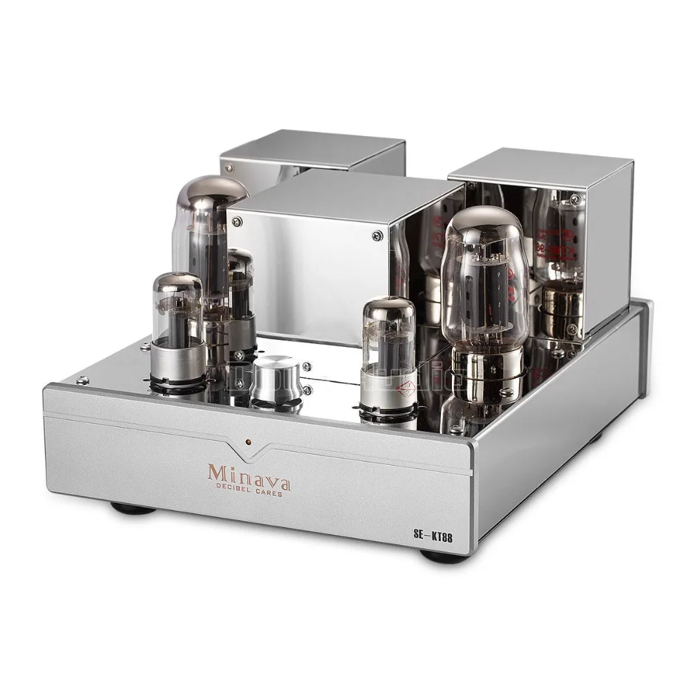

Quelqu'un connait-il ce petit ampli à tube Single Ended à base de KT88 Minava Audio ?
C'est vendu par les Chinois Douk Audio et Nobsound.
Input impedance: 100KΩ (RCA)
Output impedance: 4Ω and 8
Output power: 12 watts (pure class A, 8Ω load)
Frequency response: 20Hz ~ 20KHz (-1db)
Total harmonic distortion: <1% (20hz-20khz)
total gain: 35dB
Input sensitivity: 300mV ~ 600mV
Signal-to-noise ratio: >85dB (noise < 1.5mv)
Operating voltage: AC230V or AC115V(switchable)
Shape size: 335mm * 265mm * 165mm (length * width * height)
Net weight: 15.5kg
Gross weight: 17.5kg
D'autres photos ici.
https://www.yoycart.com/Product/566937472476/
https://fr.aliexpress.com/item/32888381641.html
Il a l'air bien construit et équipé de bon composants par rapport à plein d'autres modèles dans les même prix mais je ne trouve que très peu d'information sur celui-ci. Il serait sortie en 2018. Il a deux frères en EL34 et 300B. Un autre modèle plus gros existe en push pull KT88 mais bien trop cher pour moi.
Je compte l'utiliser avec des Dynaudio BM5 dans une petite pièce. Pas besoin d'une puissance de malade mais il faut qu'il tienne le 4 Ohms.

Salut,
Si tu le passes en mode Pseudo Triode, il sonnera mieux.
Par contre je ne sais pas si ça ferait court avec les 86dB de sensibilité de tes HP.
Les KT88, tu déconnectes le fil bleu de la Pin 4 (Screen Grid), et tu l'isoles séparé de tout, puis tu relies
la pin 3 (Anode (Plate) à la pin 4 par une résistance 100 ohms 2W
Tu peux installer une switch DPDT pour changer entre le mode Pentode et le mode Triode.
PS: On compte les pins à partir du guide, dans le sens des aiguilles d'une montre, en regardant le socket
par en dessous.

Mais si tu décides d'installer une switch pour changer entre les deux modes, il faut impérativement t'assurer
qu'elle est difficile d'atteinte, on ne peut pas l'accrocher par accident.
Il ne faut JAMAIS toucher à cette switch quand l'ampli est sous tension.
Tu risques des éclairs dans les tubes, les pops dans les enceintes comme si le ciel te tombait sur la tête, endommager les tubes, les transformateurs, et les enceintes.

Quand on passe en pseudo triode, perd-t-on de la puissance ?
Je me tâte toujours car les couts d'expédition ont explosé depuis le covid. Cela a plus que doublé. Je devais commander un coffret d'ampli pour un autre projet et j'ai renoncé pour le moment vu les prix d'expédition.
Je me pose aussi la question si ce type de petit ampli fait du bruit dans les HP quand on l'allume ou on l'éteint. Je ne vois rien comme protection HP quand je regarde l'intérieur.

Oui, c'est moins puissant en mode Triode, mais plus fidèle, le KT88 en mode triode c'est bien pour une écoute "normale" avec mes BM15
Il ne faut surtout pas mettre de relai de sorties entre les transformateurs de sorties et les HP, si tu déconnectes les HP , tu va griller les transformateurs, c'est les transformateurs qui "protègent" les HP en quelque sorte, ça empêche le courant DC de passer, tant qu'ils sont en bon état.
Mais non, ça s'allume et s'éteint tout doucement.
