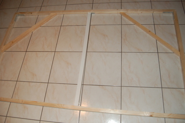

Etape 1 : réalisation du cadre en bois

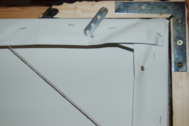

Etape 2 : réalisation d'un ourlet sur la toile avec du scotch double face, afin de renforcer la surface qui sera agrafée

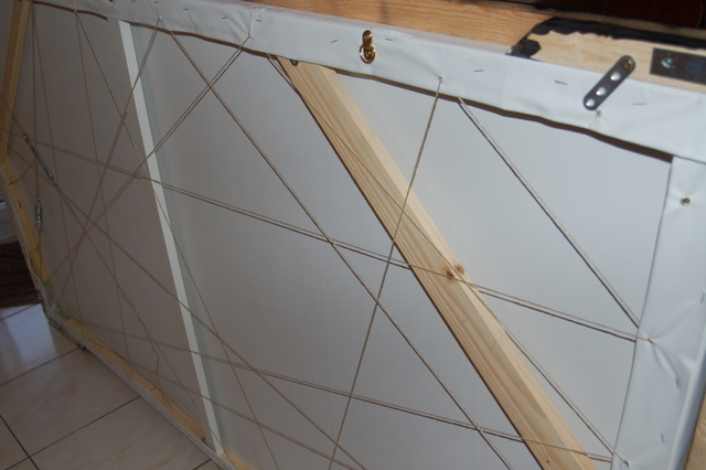

Etape 3 : agrafage de la toile sur le cadre

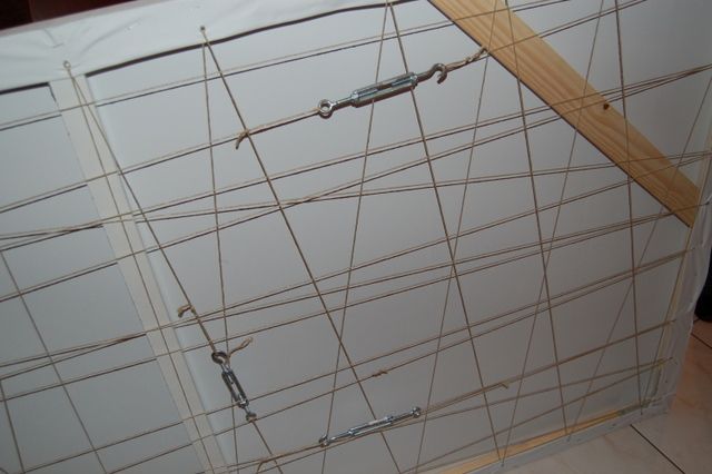

Ensuite, j'ai constaté que la toile se détendait (au bout de quelques jours), donc j'ai posé des oeillets et tendu avec des ficelles. C'est mieux, mais toujours pas idéal, il y a quelques petites ondulation sur la toile (quasi-invisible lors d'une projection, mais visible en pleine lumière lorsqu'on ne projette pas)

En fait, à l'origine c'était simplement agrafé, et j'ai mis beaucoup d'agrafes. Mais c'est au bout de quelques jours que ça s'est un peu détendu. Si je mets des élastiques, il n'y aura pas assez de tension, la tension est tout de même très forte : elle est assurée par des tendeurs mécaniques (voir sur la photo). Ca tire très fort, peut être trop fort pour la toile vu le faible nombre d'oeillets.
Je pense que la meilleure manière de faire aurait été de mettre une baguette rigide dans l'ourlet, et de tendre au niveau de la baguette, pour que la tension soit constante tout du long du tissu.
Cela dit, lorsque j'ai ajouté les oeillets en plus des agrafes, ça a effectivement enlevé une grande partie des plis.
Si ça n'évolue pas bien et qu'il y a trop de plis qui se forment, j'enlèverai probablement toutes les agrafes et je mettrai comme tu le proposes beaucoup d'oeillets, en tendant peut-être un peu moins, mais de manière plus uniforme. Cela dit, pour l'instant, les plis sont mineurs et pas gênants.

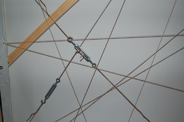

Bon, malgré mes efforts, ça s'est à nouveau détendu.
J'ai donc resserré le tissage (un oeillet tous les 15 à 20cm environ, avec 4 tendeurs, mais toujours de la corde classique, pas élastique). Et là, je croise les doigts, depuis 15 jours, ça ne s'est pas détendu.
Voilà à quoi ressemblent les cordes de tension maintenant :
