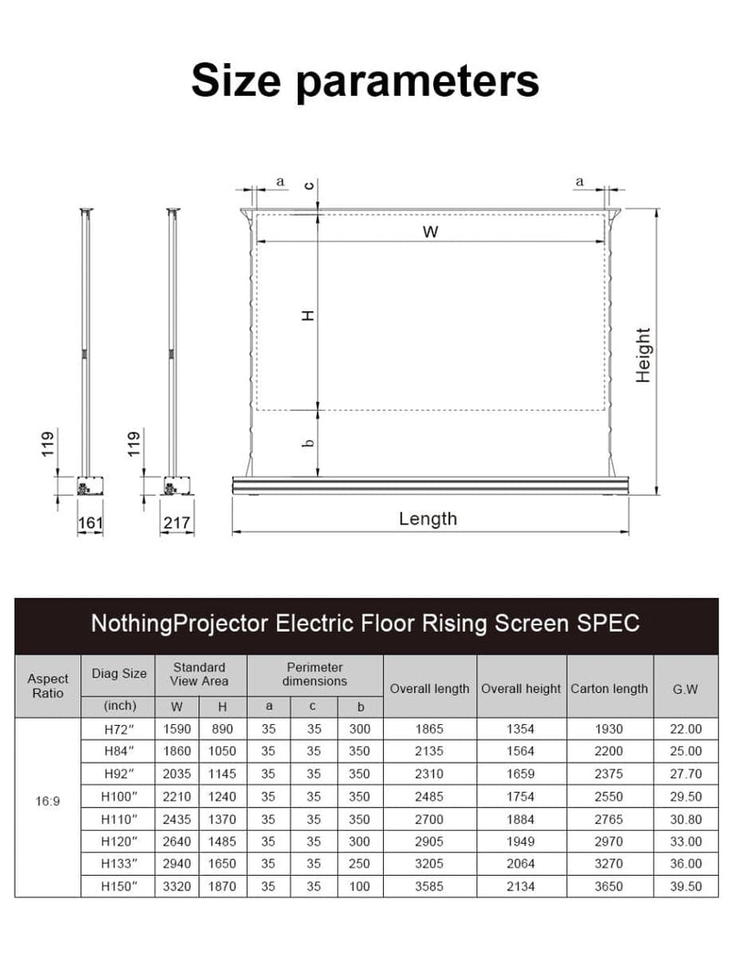

Je souhaiterais acheter le formovie théâter 4K avec un écran motorisé Black Serie de 120". De ce fait, je vais faire concevoir un meuble sur mesure.
Cependant, le socle de cet écran mesure 2m90 de long. Il serait logé dans une rainure au fond du meuble. Cependant, sur le site, il apparait 2 profondeurs différentes. (161 et 217 mm). Nothingprojector me répond que on peut choisir l'une ou l'autre des profondeurs, ce qui me semble bizarre, et je pense, plutôt conditionné à la taille de l'écran choisie. Connaissez-vous la profondeur du socle pour un écran 120" ?
Le meuble qui devrait réceptionner l'écran ne mesurera pas 2m90, mais 2m10. Pensez-vous que cela peut être dommageable pour l'écran d'avoir 40 cm de chaque côté, ne reposant pas sur une surface plane ?

Hello,
En effet, tu as des patins sous le boitier qui pivotent afin de pouvoir avoir une plus grande stabilité j'imagine. Tu peux les voir d'ailleurs sur le schéma version profondeur 217cm.
En ce qui concerne la largeur de ton meuble, je ne sais pas si ça peut avoir une incidence sur le long terme.
En revanche j'ai acheté il y a peu la version 92'' avec dans l'idée de me faire concevoir également un meuble sur mesure et du coup je suis assez intéressé d'échanger avec toi à ce sujet. :)

Nous avons réglé le souci en augmentant la longueur du meuble sur le papier, tout simplement ! Merci pour ta remarque sur les patins !
Cependant, nous sommes face à une problématique : la création du tiroir de l'ust. Je ne sais pas si la hauteur de projection de ce dernier est adaptable. Le fait d'encastrer le socle de l'écran dans le meuble, et de ranger l'UST dans un tiroir quand il n'est pas utilisé rend cette conception compliquée sans augmenter trop fortement la profondeur du meuble, mis à part de faire passer le projo en dessous du socle de l'écran.
