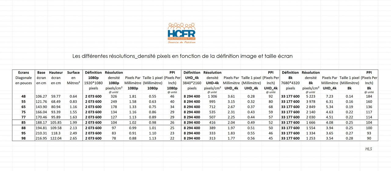

... si, à diagonale égale, on peut se rapprocher d'un TV UHD affichant une image en UHD natif, par rapport à un FHD affichant la même image en FHD natif, c'est parce que les pixels UHD (8 0294 400) sont beaucoup plus petits qu'en FHD (2 073 600), donc beaucoup moins visibles ...
Par contre on perd cet avantage une fois qu'on s'éloigne trop du TV UHD, l'oeil humain ne fera alors pas la différence avec le TV FHD ...
Un tableau HCFR pour y voir plus clair ...
