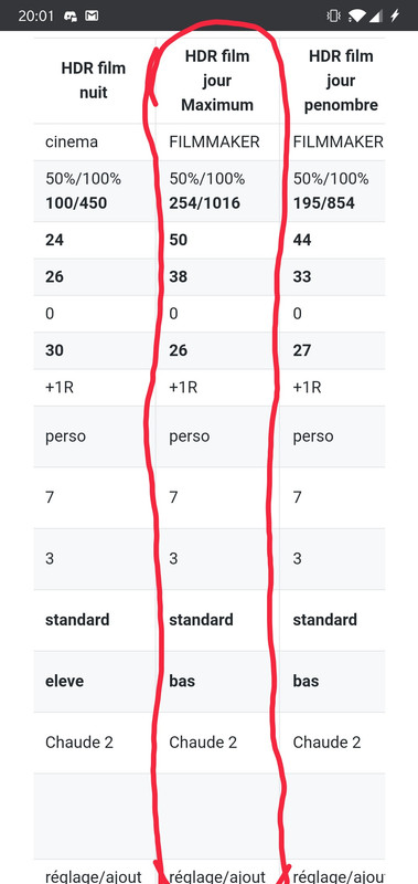

Aneurysm21 a écrit:Bonjour,
Tout d'abord merci pour les réglages postés sur le forum. Ca m'a pas mal aidé à configurer mon 55q95t. Pour régler le problème de flou dans les scènes sombres, j'ai également bidouillé les réglages de luminosité en suivant ce tutoriel : https://iphonesoft.fr/2020/05/01/samsun ... ges-caches
Maintenant, il me reste quand même un petit problème, c'est la lecture des fichiers avec son DTS, Dolby Vision ou Dolby Atmos. Beaucoup de films 4K sont encodés avec ce genre de fichier audio et ça restreint quand même les possibilités quand on fait ses choix avant de télécharger. J'ai essayé de les lire sur clé usb via le player de ma freebox pop (bourrée de bugs au passage), mais il y a toujours un décalage son/image désagréable. Quelle solution me conseillez-vous ? Nouvelle box ? Serveur Plex ?
Attention , il faudra refaire les réglages du PWM àprés certaine MaJ .

J'ai quelques questions :anthemized a écrit:BUGCUBE a écrit:Merci anthemized pour ta réponse clair.
Et merci de partager tes réglages avec nous.
Je ne te cache pas que je n'est pas pris le temps de lire tous les commentaires, du coup j'ai une question.
Toutes les dernieres modifications que tu as fait ont été ajoutées à ton tableau fourni il y a quelques pages plus haut ?
le tableau est mis a jour sous git régulièrement.
il y a tout l'historique des modifications
https://github.com/anthemized/Q95T-sett ... /master/FR
parfois je ne notifie pas le forum sur les ajouts:
hier j'ai fait un reglage en gamma 2.4 pour ambiance sombre , le G2.3 sombre ne fonctionnait pas bien pour les films (gris sombres qui montent un peu vite en visionnant une serie, meme si la courbe est exacte) mais plutot bien pour la tv.
Il faut picorer dedans en fonction de vos ambiances lumineuses ,j'ai mis le nit max a chaque fois (10% blanc)
perso j'ai gardé:
SDR
cinema: G2.4 nuit
filmmaker: G2.4 sombre
standard: BT1886 jour
HDR
cinema: HDR nuit
filmmaker: HDR jour maximum.
Pour le calibrage tu utilises quoi comme matos ?
Pkoi des changements aussi radicaux au niveau du contenu Sdr?
LG table sur 100nits en sdr, pkoi on fait monter à 226 nits en plein journée ?
En regardant canal+ sport, course moto, il t'a un énorme inverse ghosting sur le compteur en haut à droite....vraiment moche ce truc
