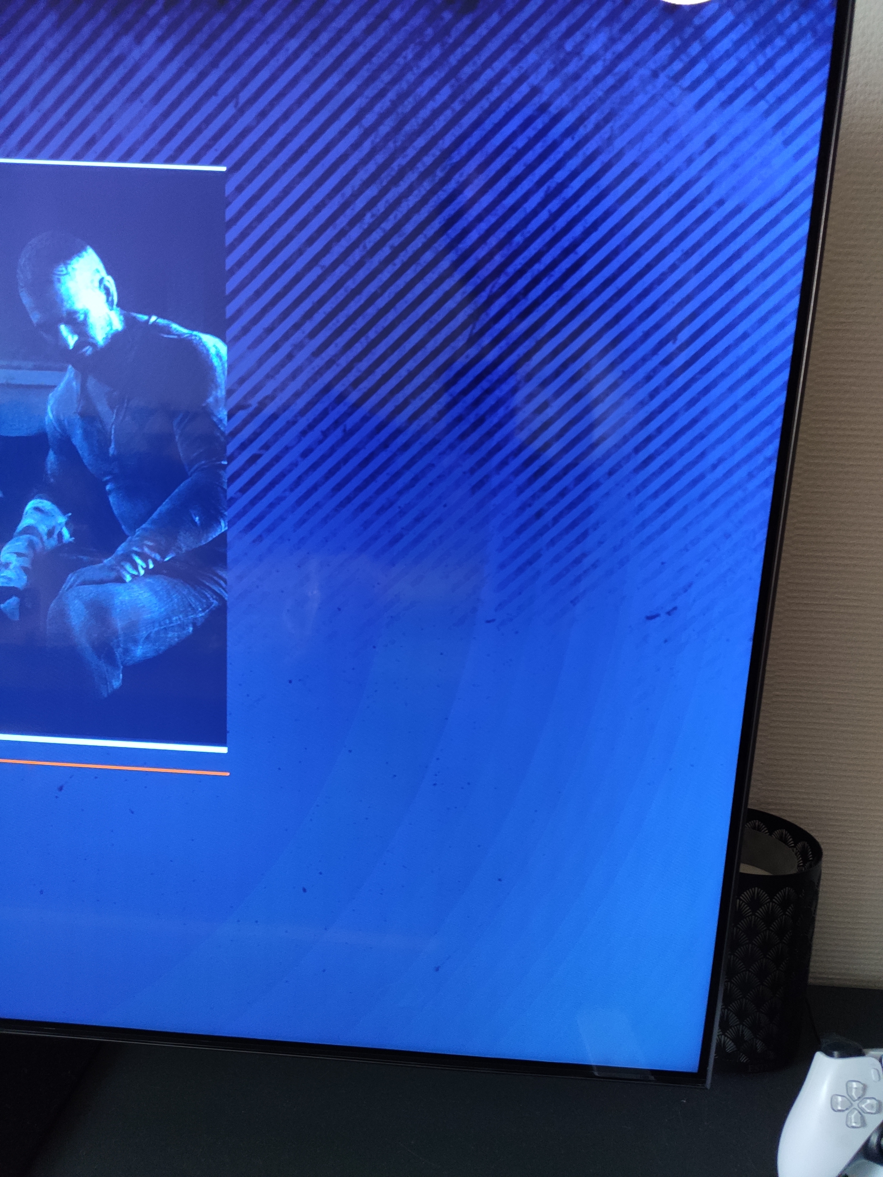

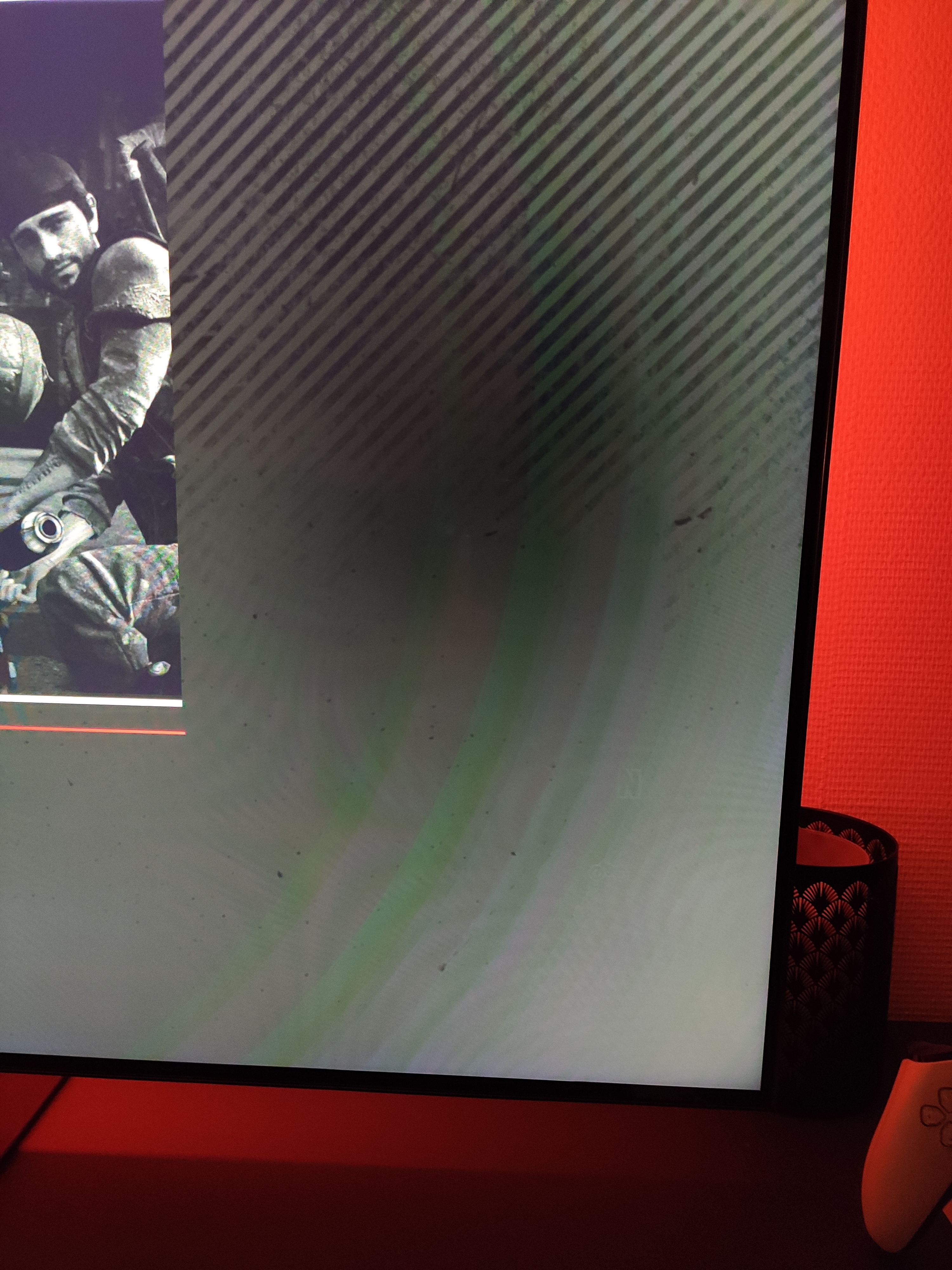

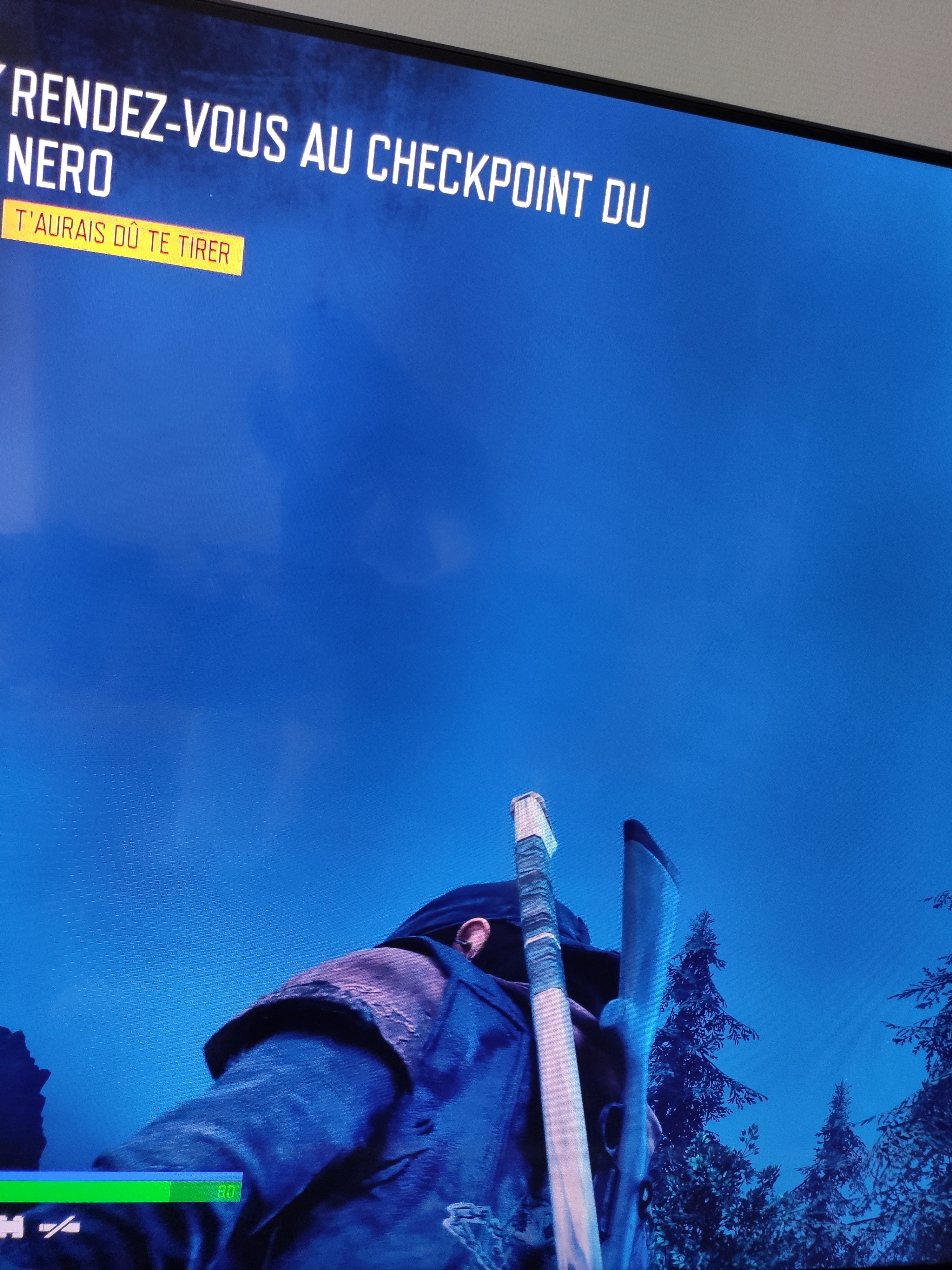

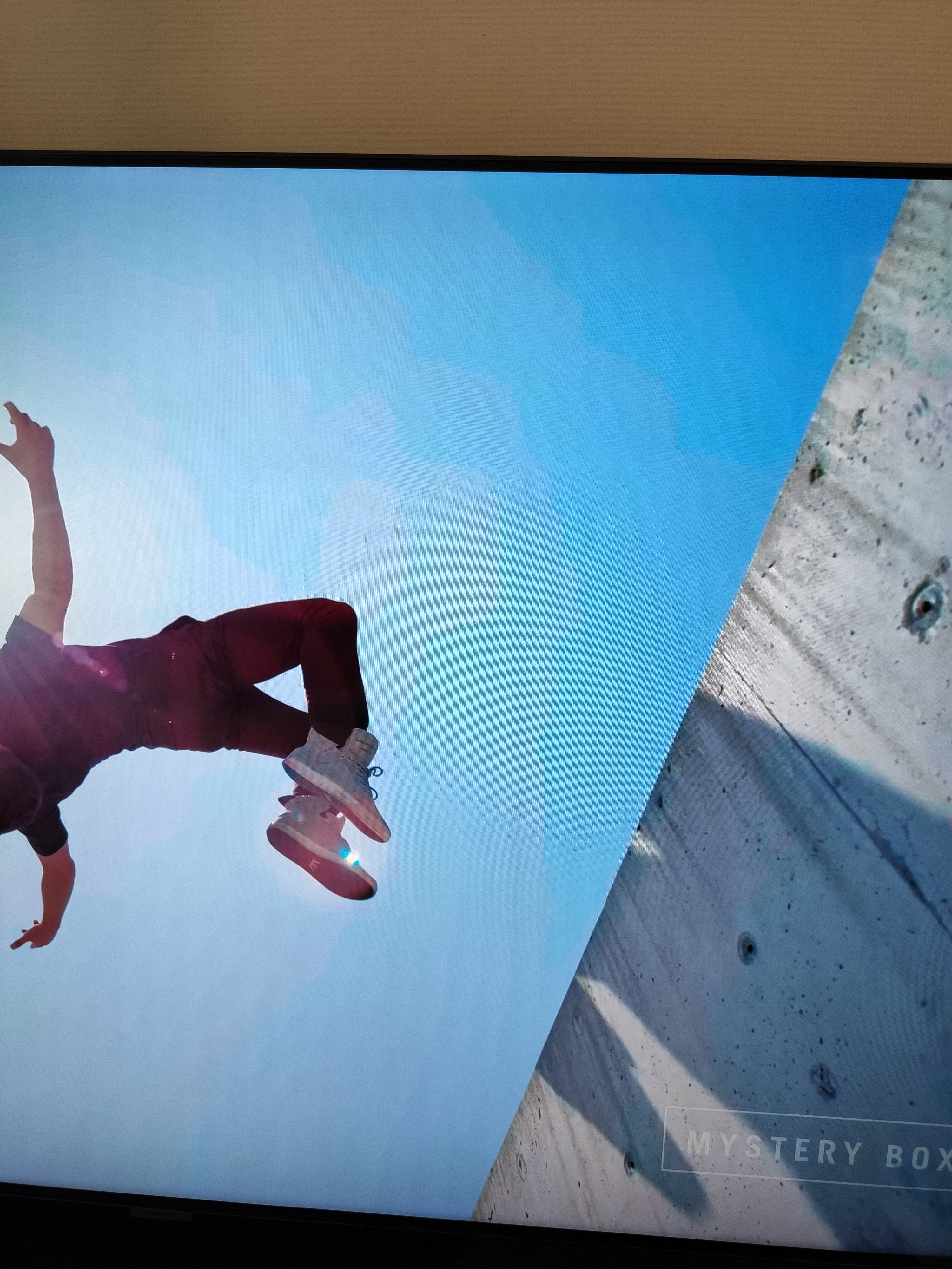

Alors, je confirme avoir exactement le même soucis avec l'application YouTube sur tizen. Le ciel dans dans les vidéos 4k n'est plus du tout homogène et je peux voir le dégradé de couleur très très significativement. Je pensais que cela ne venait que de tizen mais non, j'ai désormais la même chose sur ma ps5. Le ciel sur le jeu days gone est complètement dégradé et lors des mouvements de camera, cela est relativement moche. Je vous joints une photo lors d'une pause dans le jeu. https://zupimages.net/up/21/17/1gih.jpg
Je joue en mode jeu et le problème est également présent hors mode jeu pour chaque mode quoi que je fasse et j'ai le firmware 1497..
Pour moi ce soucis est inconcevable sur une tv de ce prix. Dois je appeler le sav ? Qu'en pensez vous ?
https://zupimages.net/up/21/17/vahw.jpg
https://zupimages.net/up/21/17/g77f.jpg
https://zupimages.net/up/21/17/gxmf.jpg
J'ai aussi le problème sur ma ps5 quand je regarde le ciel sur AC Valhalla ou Cold War il y a des lignes dégradé qui apparaissent une à une comme si un cercle de ligne dégradé se dessinait dans le ciel pour ensuite se figer et quand je bouge la caméra en regardant le ciel le cercle de dégradé bouge aussi, je pensais que c'était propre à un seul jeu mais ça le fait sur tous mes jeux sur ma ps5 en mode jeu ou hors mode jeu et je pense que si on est plusieurs à avoir ce problème ça doit certainement venir du dernier firmware.
Je n'ai pas constaté ce problème sur netflix tizen ou d'autre vidéos youtube que celle en question mais je suis certains que ce n'était pas là avant la maj du dernier firmware

Je confirme que je n'avais pas observé ce soucis jusqu'alors mais sur days gone j'ai été très surpris et je me suis rappelé de ton post où tu dénonçais ce problème de color banding . Je précise que je suis sur un q80t et même si cela n'est qu'un problème logiciel, cela reste un vrai soucis surtout lorsque l'on souhaite avoir une image très propre.. J'ai déjà fait le choix de ne plus utiliser le mode jeu par rapport à sa perte de qualité et voila désormais un autre problème d'image..

Depuis ton post sur le dégradé dans la vidéo youtube, j'ai prêté une attention particulière quand je jouais sur pc et j'ai remarqué également un problème dans le ciel sur Valhalla en mode jeu sans GMP @120hz... je ne m'en serais certainement pas rendu compte sans ton post car en cherchant, j'ai fini par trouver..
Il y a tellement de problème sur ce téléviseur.. et le truc, c'est que ce soucis de dégradé vient se rajouter à la liste déjà longue de bug..
Depuis quelque temps, je fais une fixette sur l'espèce de trace violette dans les zones sombres quand tu tournes rapidement la caméra dans un jeu avec GMP activé (même sans le GMP, c'est pas non plus très propre). Quand j'ai eu le téléviseur, là encore, je n'avais pas remarqué le problème mais dès le moment où je m'en suis rendu compte, ça me pourri tous mes jeux, je ne vois plus que ça (dans un jeu comme AC origin, il suffit de regarder les piliers des temples de nuits en bougeant la caméra, c'est flagrant..).
J'ai essayé tous les modes pour m'en débarrasser (avec et sans le mode jeu, mode cinema etc..), aucun n'est exemplaire en qualité d'image.. je désespère et je regrette clairement mon achat..
L'image de ce téléviseur est sublime pour les films avec et sans hdr et également pour le jeu si il n'y avait pas tous ces problèmes..
Et je ne parle même pas des soucis des ports hdmi: je pensais que c'était réglé et j'ai eu récemment une perte de signal en sortant d'une synchro 24hz après une petite session film pour basculer sur le mode pc en 120hz (sans parler de la ps5).
Mais que fait samsung?,,,, les forums anglais, américains, tout le monde parle des même problème donc ce n'est pas la dalle mais bien le firmware..
Franchement, dsl pour le post mais ce matin avec le défaut de dégradé dans le ciel, j'ai craqué..
Les autres fabricants ont eu aussi leurs problèmes avec ces premières TV hdmi 2.1 mais ils ont été bcp plus réactif que samsung..
Heureusement qu'il y a les forums d'entraide sinon je me sentirais bien seul..
Je ne comprends pas pourquoi personne n'en parle dans la presse car actuellement pour le jeu vidéo, il est juste hallucinant de recommander ce téléviseur.

Je viens d'essayer en mode auto et normal en réglage hdmi.
C'est mieux, on voit moins l'effet de trace violette sur l'image mais en regardant bien, il est tjs présent, c'est juste que comme le contraste est beaucoup moins élevé, ça se voit nettement moins.
Après avoir essayé énormément de chose, je sais que cette trainée violette est liée au réglage de réduction de flou dans les paramètres du game motion plus. En le baissant, c'est moins visible. Si tu actives uniquement réduction des vibrations, je ne te dis pas que l'image est nickel mais c'est nettement plus supportable mais ce paramètre n'a aucun intérêt quand tu es déjà à 60fps.
Il reste le mode jeu en 120hz sans GMP qui est le plus propre en terme de "ghost" mais tu perds en luminosité/contraste et tu ne peux pas te synchro en 120hz sur ps4..
En gros, il faut oublier le GMP mais sans, ce n'est pas terrible avec de la rémanence sur l'image.
Je suis pointilleux sur la qualité d'image et autant dans les films, je n'ai rien à dire mais en utilisation "gaming"..
Enfin bref, il faut faire avec..
