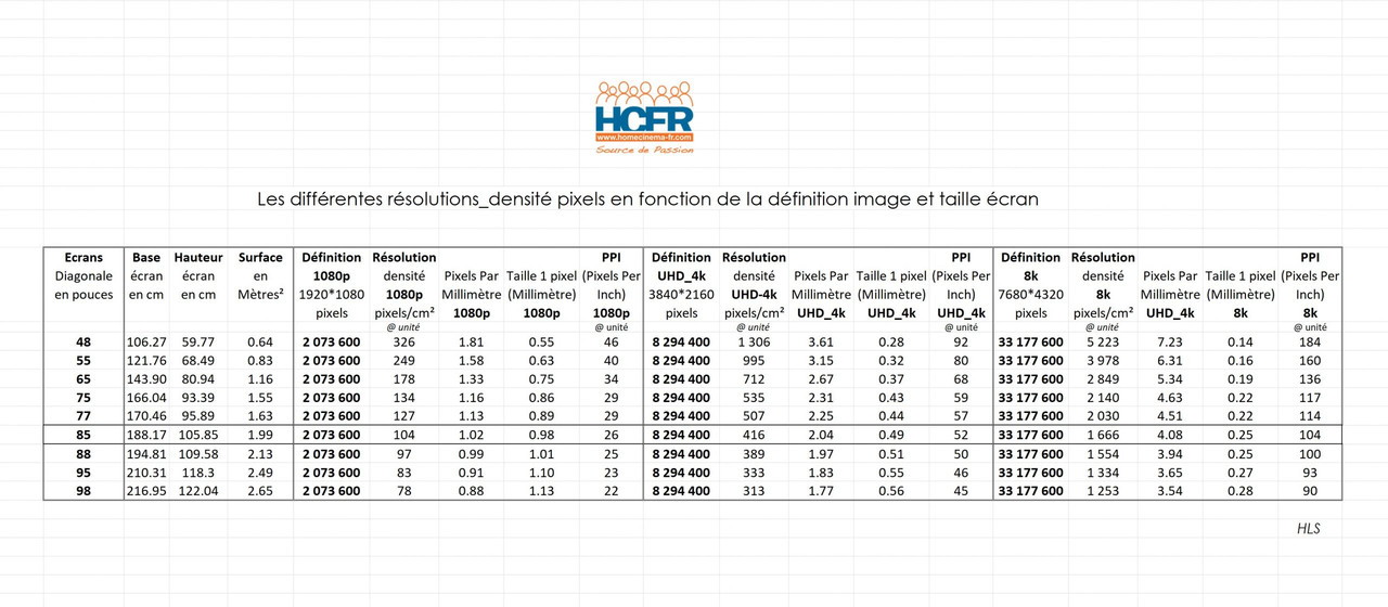

slt
interessé par le lg oled 83c1 pour remplacer mon sony 77ag9, juste pour avoir + grand car je suis tres tres content de mon ag9, mais 6 " de + seront ils visible?? car ca fait cher les 6" en + !
niveau fluidité,traitement vidéo, le rendu est a peu pres similaire?
j ai eu le c8 et c9 et j en etais tres content aussi
merci
