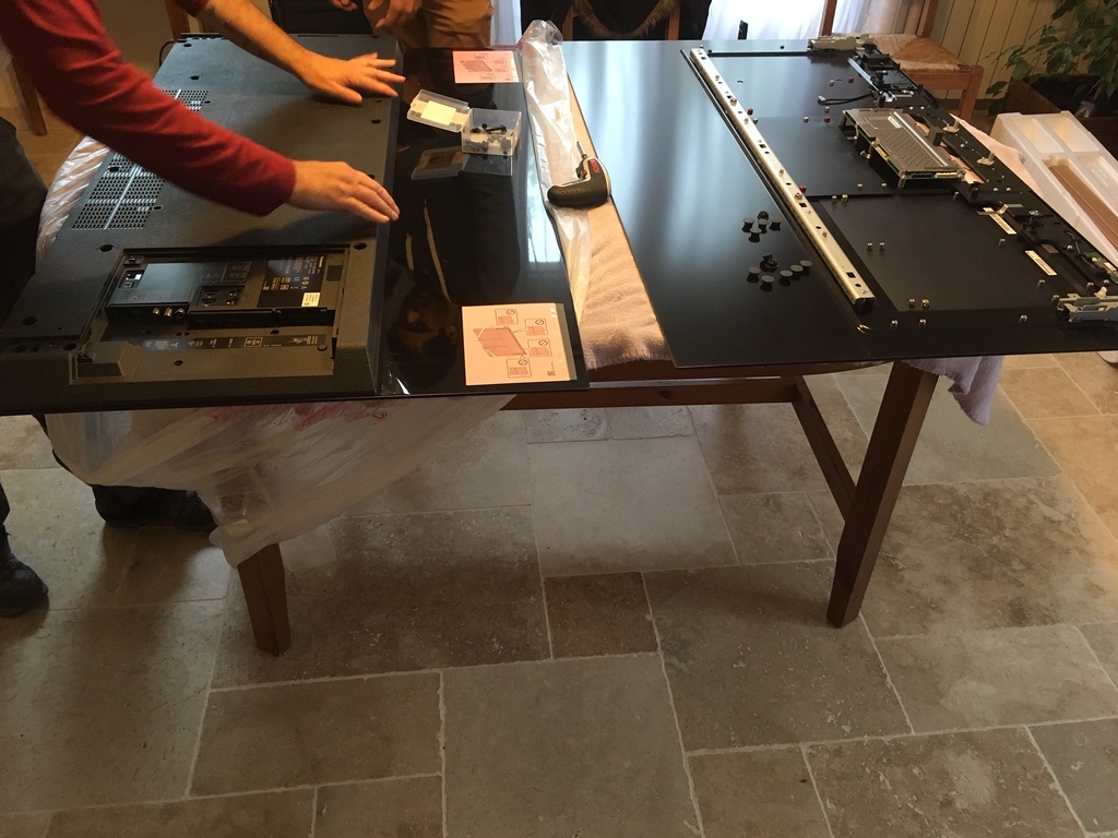

ptitmick22 a écrit:ok donc je vais avoir une dalle OLED.... qui n'est pas pour une réf en particulier. espérant ne pas avoir de taches roses ,je n en ai pas sur l actuelle. mais ça c'est la loterie
... si c'est le cas, fais le constater par le technico, qu'il le note bien dans son rapport d'intervention, ça te donnera un argument pour obtenir un nouveau changement de dalle ...
Pour gagner du temps, si tu peux, prépare une grande table (quitte à sortir les rallonges) avec une couverture épaisse dessus (les dalles seront posées face contre la table) ...
Sur cette photo, la dalle neuve est à gauche (étiquettes roses), et le technico est en train de remonter le cache arrière, après avoir prélevé toutes les cartes nécessaires sur le TV en panne, à droite ...
