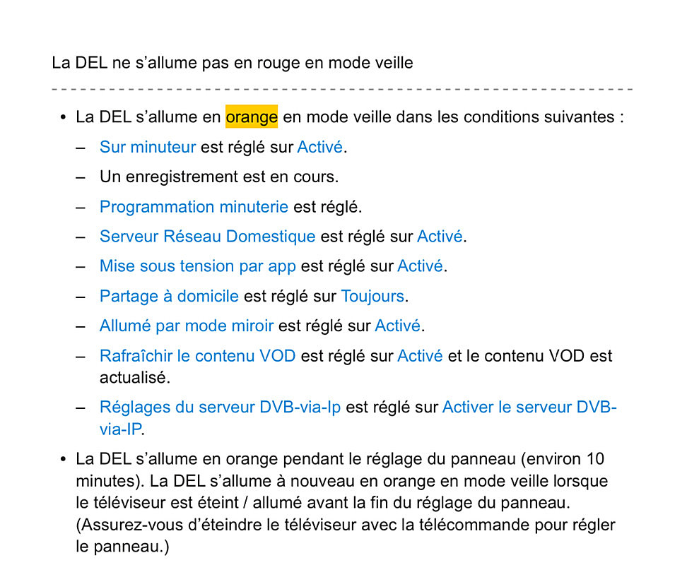

Chose étrange, maitenant la led de la TV en veille est rouge alors qu'avant elle était orange

Psymon57 a écrit:C'est pas faux![]()
Par contre je me suis pris le temps de bien régler Viera Link et gestion de l'alimention Viera. Après plusieurs test j'ai enfin réussit à avoir ce que je voulais.
Quand j'allume la tv aucun n'appareil connecté ne démarre mais quand j'éteint la TV tous les appreils allumés s'éteignent. Quand je démarre la ps5, la tv et l'ampli démarrent et bascule auto sur le HDMI concerné . Idem avec la fire stick. Quand j'éteint la TV la ps5, l'ampli et la Fire TV se coupe aussi.
Le top c'est quand je lance Spotify avec Heos sur l'ampli, il n'y a que l'ampli qui démarre. La TV reste en veille.
C'est parfait pour moi![]()
Chose étrange, maitenant la led de la TV en veille est rouge alors qu'avant elle était orange.
... les cas où la diode reste orange sont les suivants ...
... donc avant, tu devais avoir une de ces options activée ...
- FZ26
- Messages: 15852
C'est pas plus mal qu'elle soit maintenant rouge, elle consommera beaucoup moins en veille.

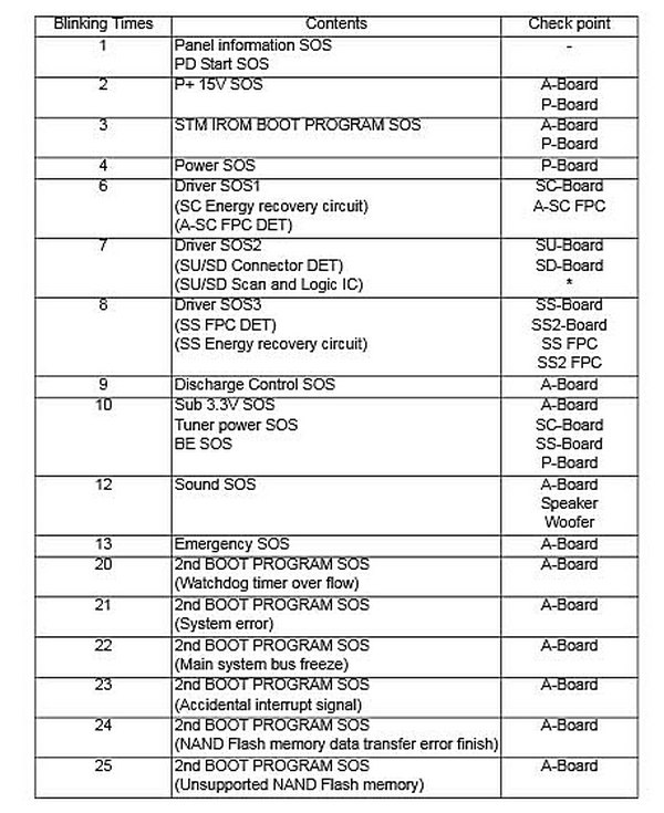

Bonjour. il y a quelques temps de ça j' avais parlé d un problème sur mon jz1500.
Lorsque je veux allumer la TV,la led passe 1 seconde au vert sans allumer la tv et ensuite au rouge clignotant 1 fois toutes les 3,4 secondes environ. Pour rallumer l écran je dois appuyer sur le bouton ON/OFF sur le côté de la TV pendant quelques secondes.
C'est un problème vraiment aléatoire. Cela peux arriver plusieurs fois de suite et la fois suivante la TV démarre correctement.Il peut se passer, des fois plusieurs jours, semaines sans avoir de soucis.
J'ai donc eu le retour du centre de réparation que j ai contacté seulement hier et réponse dès ce matin, cela viendrait de la dalle et de la P BOARD, je traduis ça en carte d alim mais je me trompe peut être.
Ils attendent les pieces et me recontacte pour l intervention.

- FZ26
- Messages: 15852
merci pour le tableau. Pour ma part les clignotements ne s arrête pas, enfin j ' ai arrêté de compter à 100 clignotements
